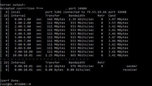

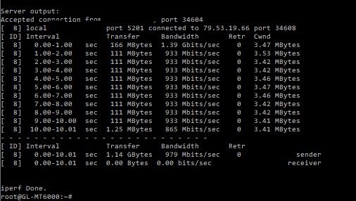

        ~$ iperf3 -c server_speed_test -R

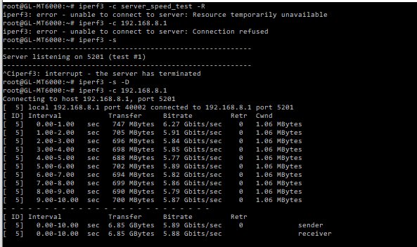

          Lorenzo1635 iperf3 -c server_speed_test -R
          il comando che mi hai scritto mi da errore
          l'altro invece ha fatto questo ma non lo so leggere
            Emilio766 Più che altro stai testando la velocità tra il router e... il router stesso 😅
            iperf3 -c it3.speedtest.aruba.it -R --get-server-output
            Se vuoi usare i server Aruba come papabile candidato altrimenti qualunque altro server pubblico va bene
            ne deduco di avere una connessione da 1gb e non 2.5. Giusto ?

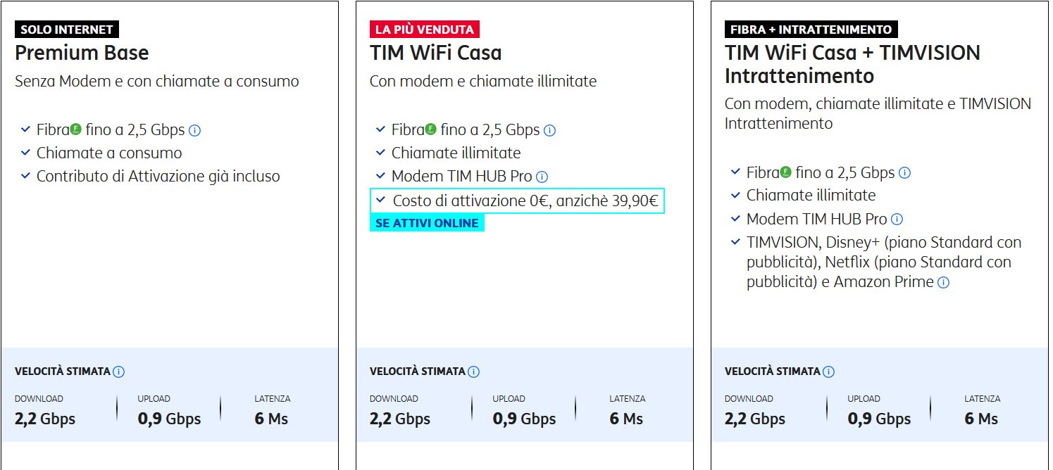

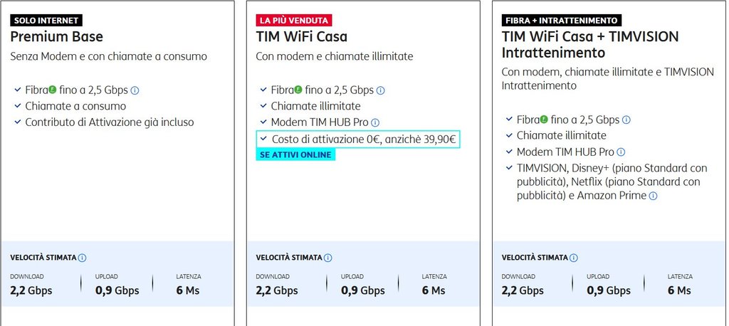

                    Ho appena fatto la verifica copertura sul mio civico e le offerte che mi da contemplano tutte la 2.5. Credete che possa chiamare la Tim per farmi attivare il profilo superiore ? l' Ont che mi hanno messo è quello 2.5
                      Emilio766 Credete che possa chiamare la Tim per farmi attivare il profilo superiore ?
                      Il limite è solo commerciale non tecnico.
                      Sono più preoccupato in eventuali magie Tim in cui ti ritrovi 48mesi di vincoli strani.
                      Andresti a sbattere contro un muro di gomma, quello che è il 187, con il rischio di ritrovarti appioppate rate di modem in vendita o altro.
                      Non ti conviene.
                      Fai prima a cambiare operatore se vuoi la 2,5G.
                      Emilio766 l' Ont che mi hanno messo è quello 2.5
                      Normale, vengono installati solo due modelli già 2,5G ora.
