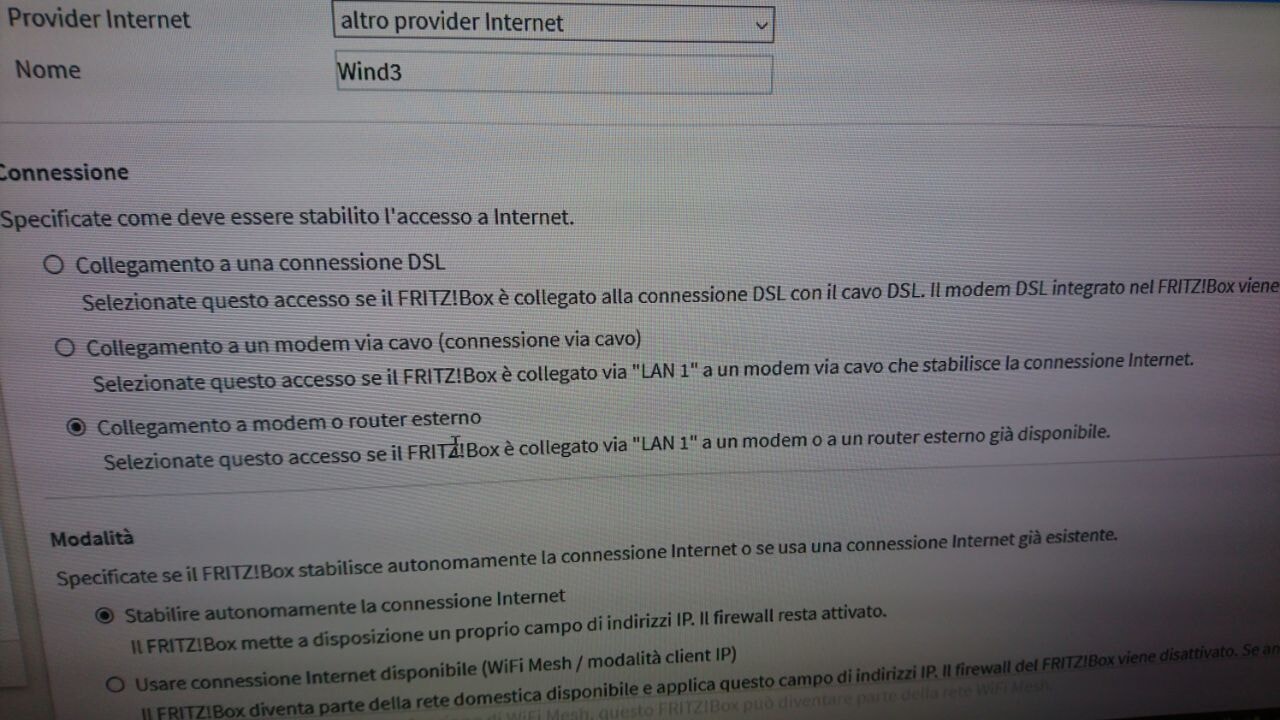

                        Ovviamente il fritzbox non trova alcuna connessione pppoe (impostato tutto correttamente)

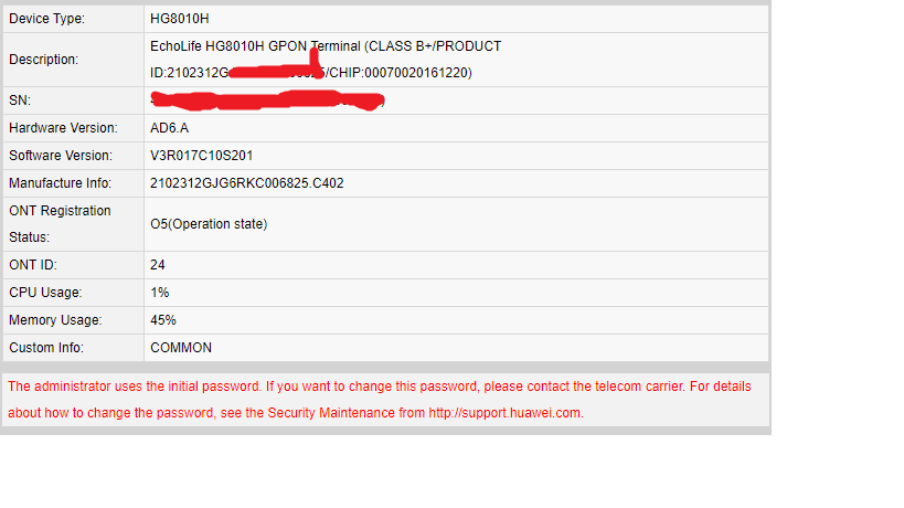

                          zatarra77 o5 l’ont è collegato
                          la PPPoE sul Fritz va tirata sulla vlan 835
                          in service provisioning status cosa dice nel ONT?
                            zatarra77 la spia PON deve rimanere verde fissa... O5 come ha detto gandalf2016 significa ONT autenticato in rete. Sul Fritz hai usato il template per Wind?

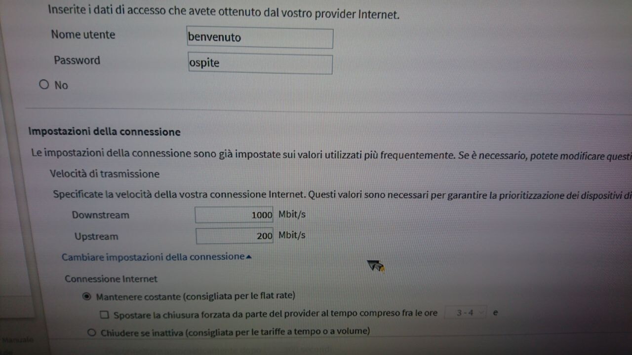

                            zatarra77 metti il seriale giusto trasformando la stringa ALCL in esadecimale, poi da frtiz, queste sono i parametri da impostare
                            metti 1000 Mbit/s anche in upload
                            fammi sapere

                                Confermo che la conversione del seriale è automatica e confermo che la configurazione del fritz è quella postata da framatt.

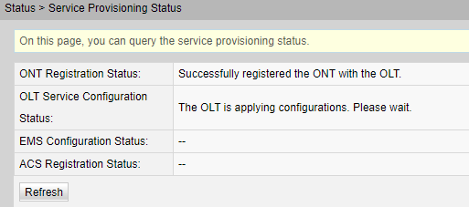

                                  zatarra77 in service provisioning status cosa leggi?
                                  Quindi lato olt ti accetta ma poi non ti associa al cliente corretto e non ti porta sul circuito per l’accesso
