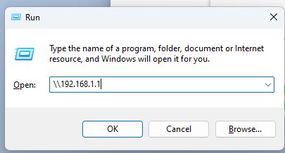

          Ammesso che 192.168.1.1 sia l'IP del router, devi usare 2 backslash:
          Da "risorse del computer" puoi anche Mappare il drive con una lettera, in modo da usarlo come se fosse un disco locale.
          Da tenere presente che se il router usa SMBv1, questo di default non e' abilitato in Windows (per motivi di sicurezza, perche' e' un protocollo vecchio), e lo devi abilitare manualmente.
