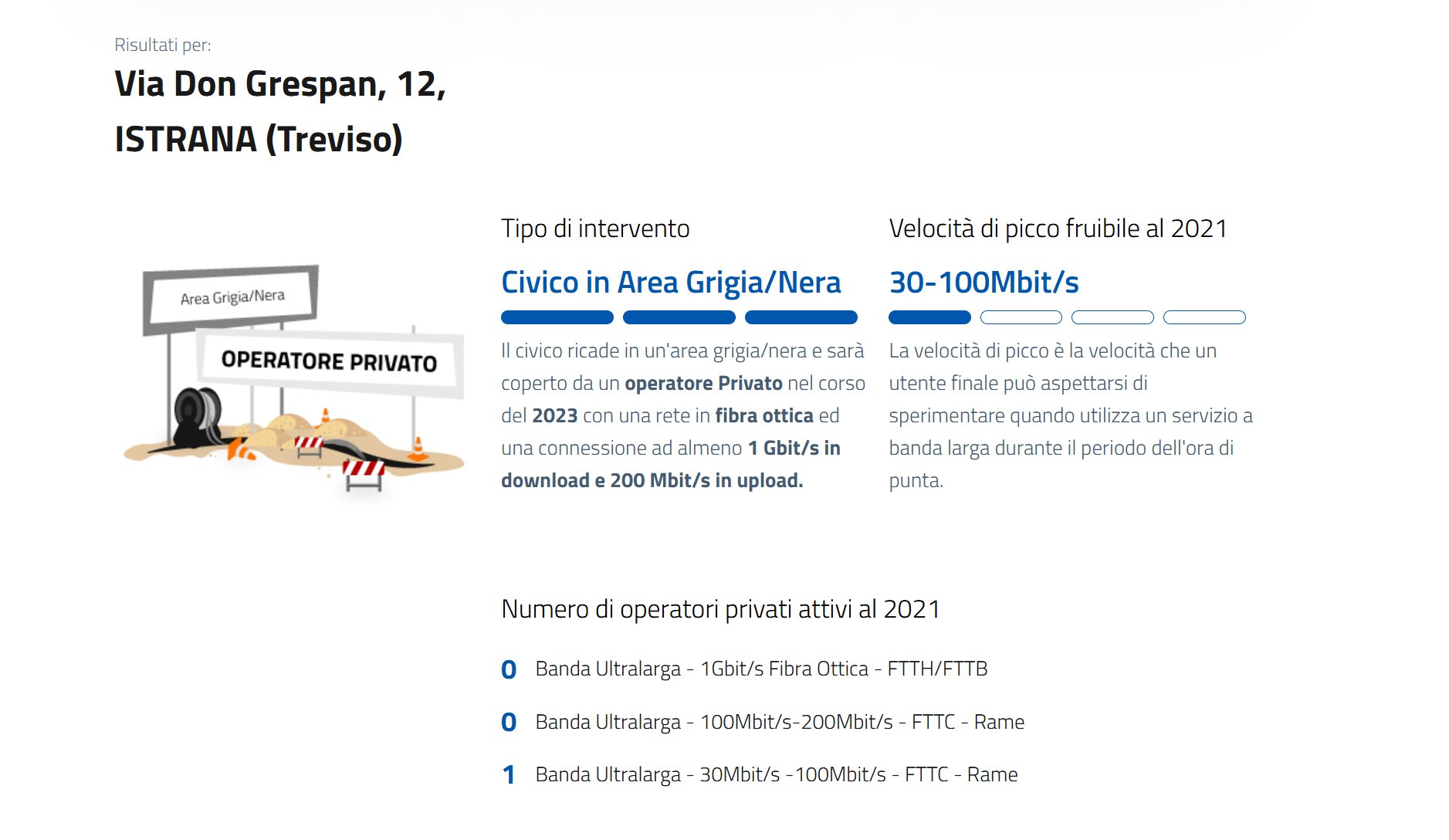

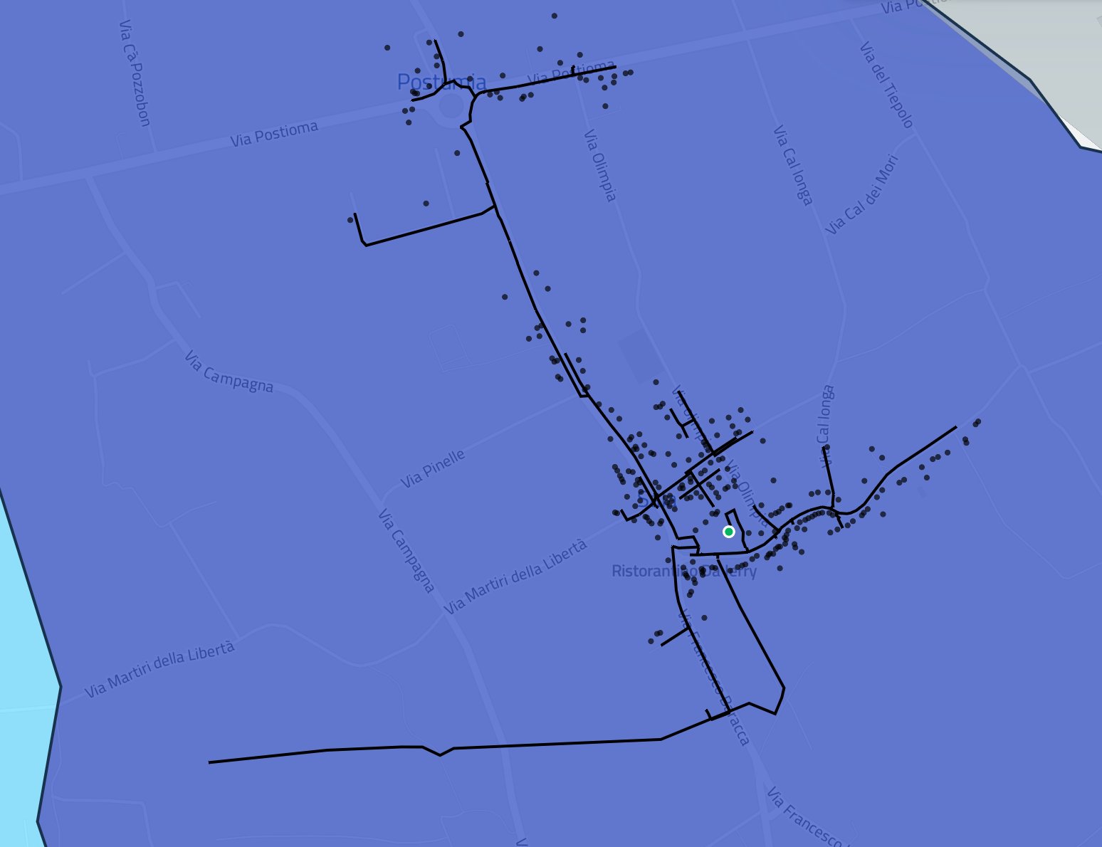

              Frenkbaracca Serve il civico preciso, qual é? Comunque non mi sembra di vedere copertura OpenFiber.
              Edit: noto ora che nel primo post ti riferivi
              alla copertura generica del comune: viene mostrata perché ci sono delle aree in periferia coperte dalla rete BUL (sopra Trezzan)

                  Situazione analoga: civico non incluso in nessun bando pubblico perché un operatore privato (ragionevolmente FiberCop) ha dichiarato di volerti collegare entro il 2026.
                    Lorenzo1635 In realtà Istrana non é nel piano di copertura privato di FiberCop, quindi sono poche le probabilità che siano loro.

                        No, aspetta, nel 2021 c'è stata una consultazione pubblica: Infratel ha chiesto agli operatori lo stato a quella data delle infrastrutture e se potessero garantire 100Mbps (NON 1GBPS!)
                        1. Aree Bianche: Non c'era nulla se non l'ADSL e nessuno aveva in programma di far nulla in quelle zone. Fallimento di mercato. Lo stato è intervenuto con il bando BUL.
                        2. Aree Grigie/Nere: C'era la FTTC o comunque volevano installarla. Nessun intervento imminente.
                        Hanno poi chiesto agli operatori - molto più tardi - la tua infrastruttura è capace ci fare anche 1Gbps?
                        -> Si (o comunque hanno in programma di installarla): Investimento privato. Lo stato lascia le aziende fare in queste zone.
                        -> No: Piano Italia 1Gbps.

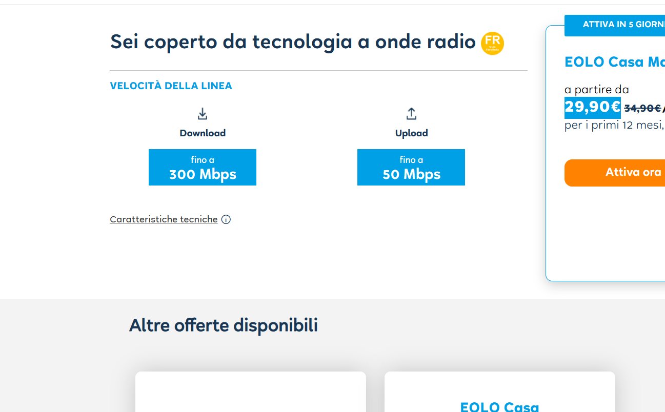

                        Io vedo Eolo 300 disponibile. Già provato?

                              Tolto tutto ciò. Io vedo che hai copertura Eolo 300 (quindi sei molto vicino a una stazione radio base) su frequenze dedicate. Hai già provato questa soluzione?
                                Lorenzo1635 non volevo offendere l'operato di nessuno ehhh ma a me sembra che quantomeno l' amministrazione comunale nostra dovrebbe farsi garante che non succedono cose di questo tipo...praticamente siamo stati dimenticati dal progetto di connessione in banda larga di un pezzo di territorio. Che poi a far questo basta informarsi con i mezzi a disposizione e non spendere soldi. Del resto come faccio a sapere io di questi bandi che son un privato cittadino e che riguardano poi lo sviluppo del territorio......Ma lasciamo perdere.
                                Con Eolo sarò costretto. In realtà sono sempre stato restio a farlo sperando in FTTH ma visto come stanno le cose. Le informazioni che hai tirato fuori (Eolo300) sono affidabili/veritiere ( nel senso di velocità) ? Dove trovo la mappa dei BPS per capire la vicinanza da me?
