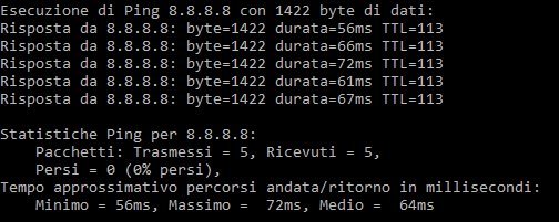

          Prendi un pc collegato via cavo, apri il prompt dei comandi di windows e digita:
          ping -f -l 1472 8.8.8.8
          Se ti dice che non può farlo perché troppo grande, riduci il 1472 fino a quando non ti restituisce un valore in ms.
          Se invece con 1472 funziona, aumentalo fino a quando non ti da l’errore di cui sopra

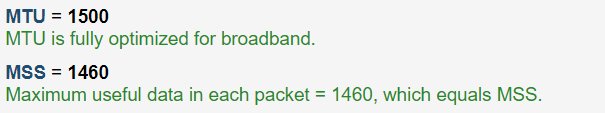

              FWA Fastweb su rete W3:

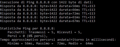

              Stesso PC attivando una VPN verso un altro continente (giusto per verificare che non ci fosse qualcosa di strano col PC):

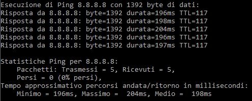

              Stesso PC, ma con Hotspot di una Sim Very collegata in 5G N78;
              (Ho postato solo i valori di MTU massimi possibili per ogni casistica, vanno poi aggiunti i byte di ICMP)

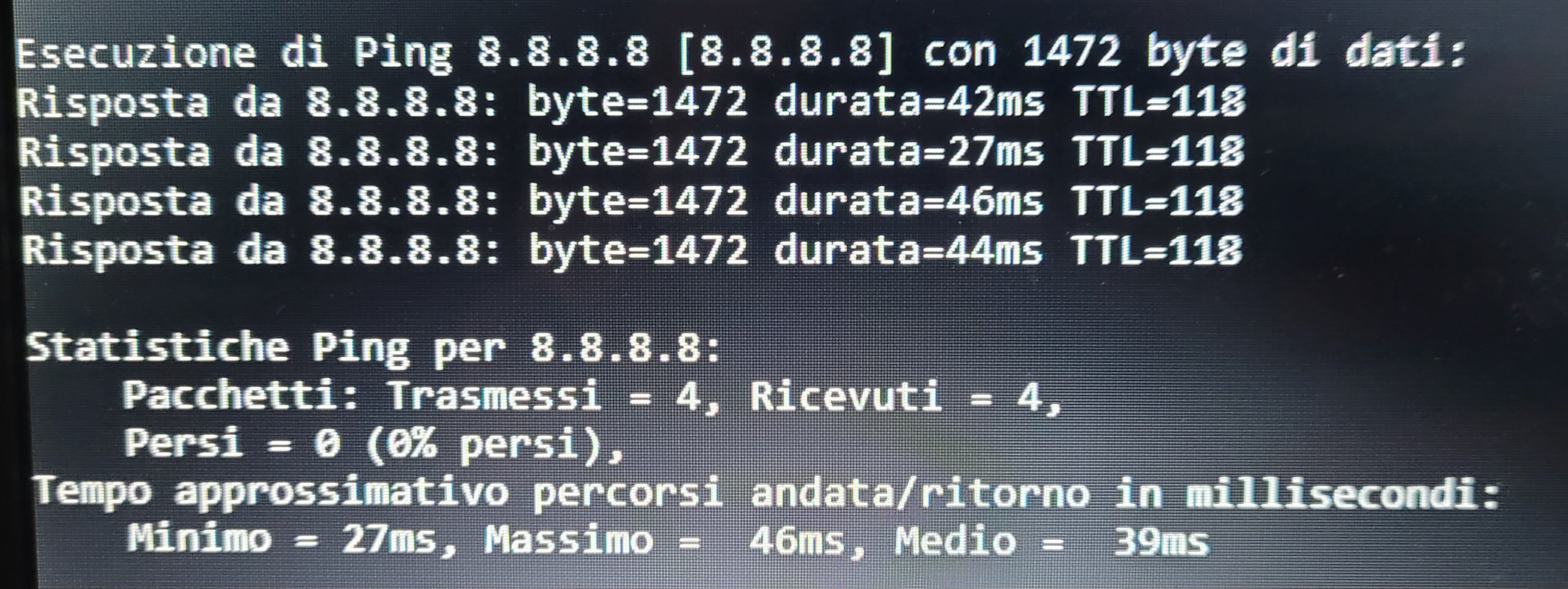

                  Hadx
                  Ecco qui il test! Che mi dici? Ci capisco poco e niente 😅
                    Nik88 Come anticipato l’MTU è 1500
                    È sbagliato il test del xbox

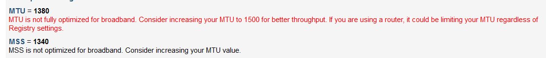

                    qui mi da 1380 come indicato sull'xbox!
                    Qual è il valore reale a sto punto?
                    Ma in pratica, cosa rappresenta questo valore?
                      Nik88 Qual è il valore reale a sto punto?
                      Ci sono due possibilità o fastweb frammenta il traffico ICMP in maniera trasparente nel trasporto oppure fa MSS clamping anche se non è necessario.
                      In ogni caso MTU reale per la tua xbox è 1380, che è un valore normalissimo per una rete mobile.
                      Nik88 Ma in pratica, cosa rappresenta questo valore?
                      la dimensione massima dei pacchetti che transitano sulla rete. Avere un limite troppo basso può causare frammentazione, maggior overhead e in alcuni casi veri e propri disservizi. Ma nella pratica se i tuoi giochi non sono p2p non credo che riscontrerai troppi problemi.
