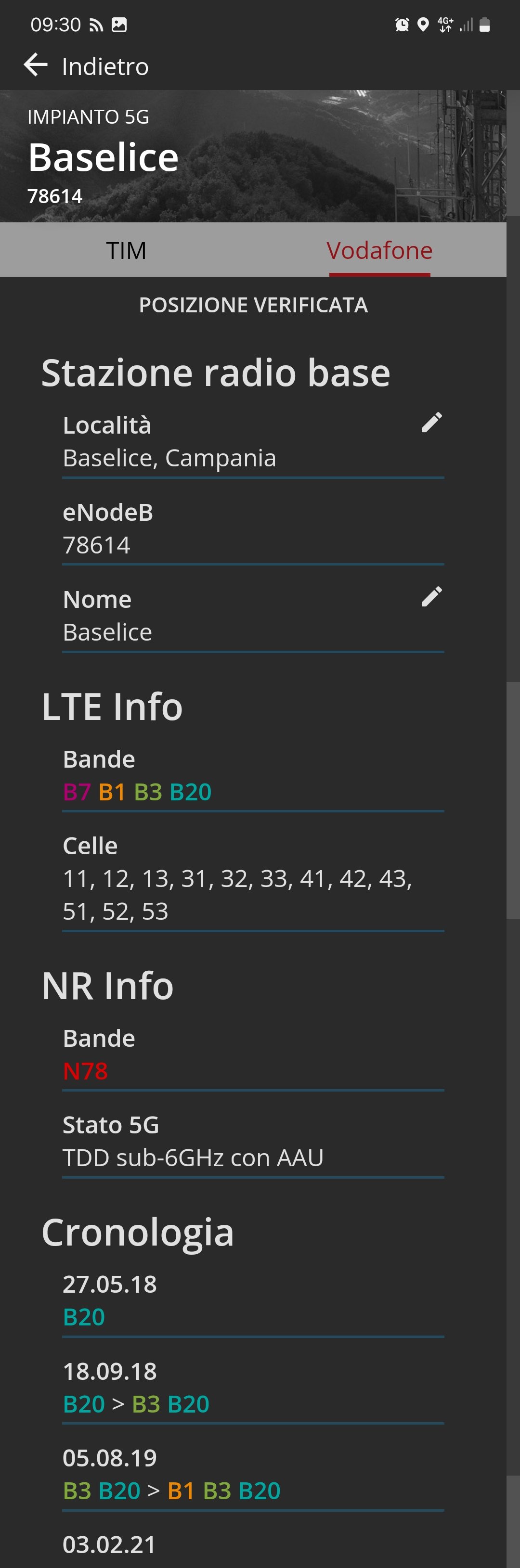

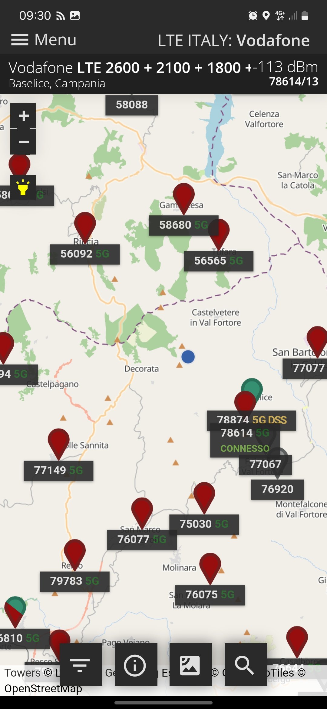

Ho controllato la posizione delle BTS in zona con Lte Italy e ho fatto delle prove con il mio cellulare, con Ho mobile su rete Vodafone. Il mio cellulare si collega solo alla BTS più vicina, a circa 6km, che sarebbe la stessa dove sono presenti Openfiber e Dimensione. Facendo speedtest le velocità sono anche accettabili, in 4g o 5g non variano di molto, intorno ai 100mbps. Il problema resta sempre la stabilità della connessione.

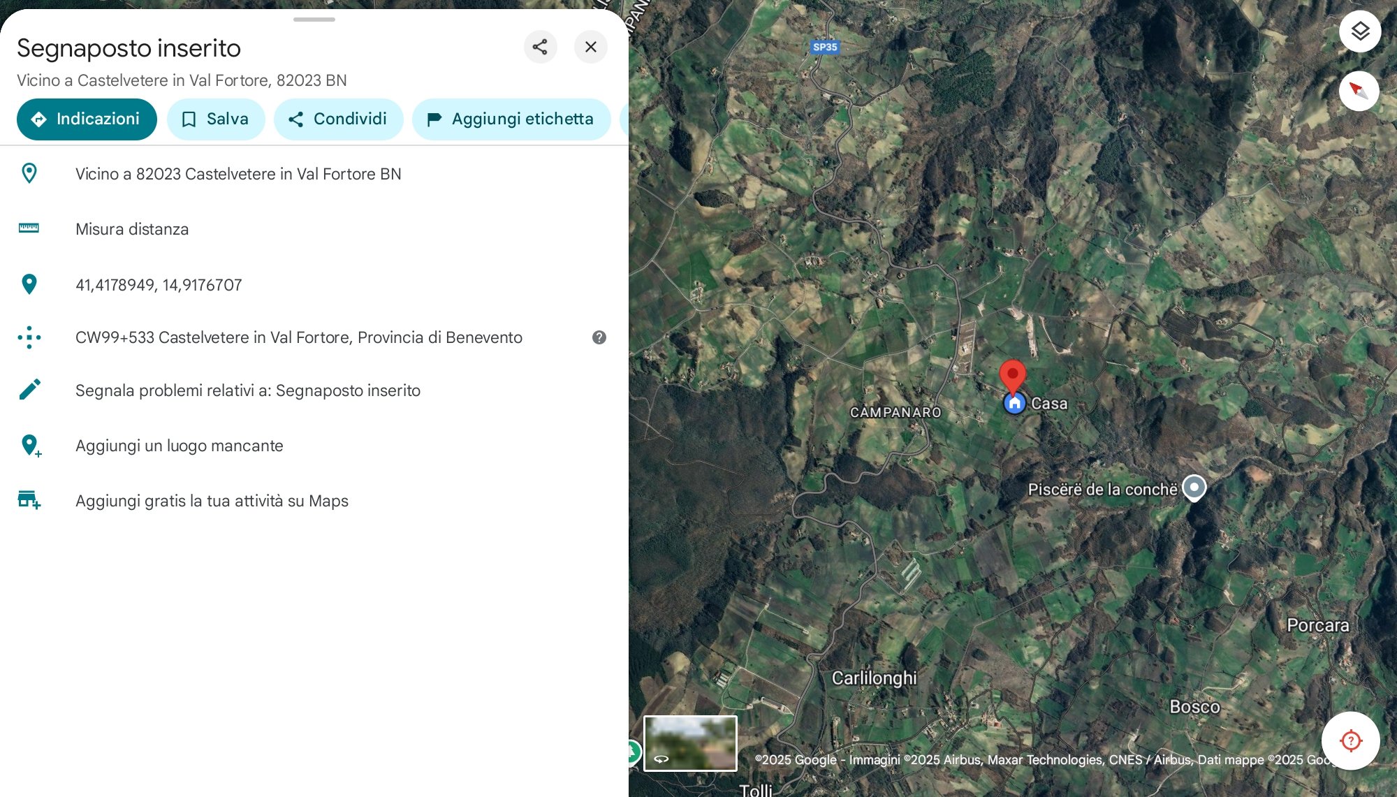

Allego gli screenshot che ho fatto e la mappa della mia zona.

        Visti i costi iniziali più o meno simili tra un router 5g e starlink volevo avere un'opinione da qualcuno che ne ha avuto esperienza. Da tenere presente che la ricezione del 5g non è delle migliori, il cellulare mi segnava -113 dBm. Sicuramente un'antenna apposita può avere una ricezione migliore ma non so di quanto
