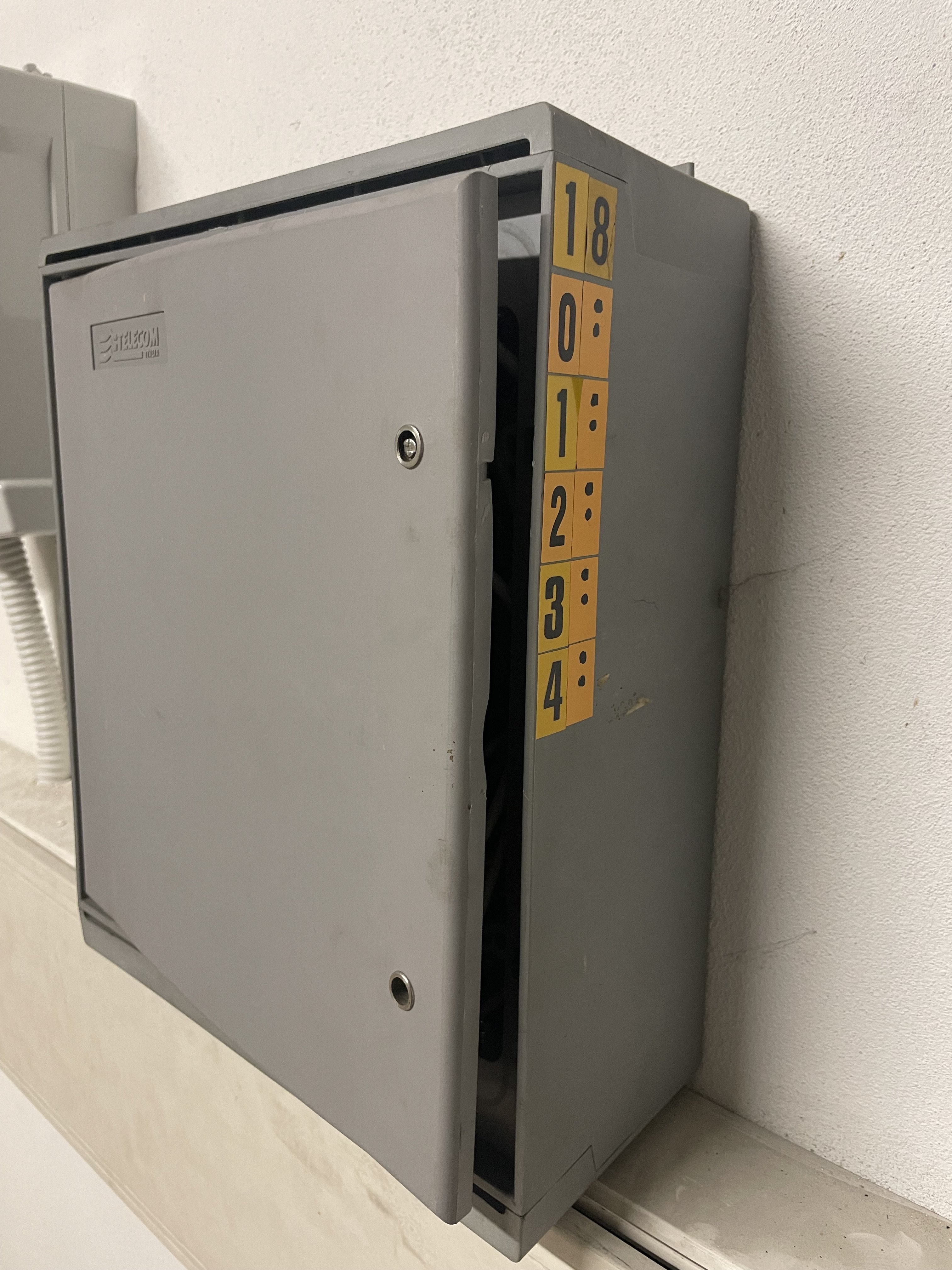

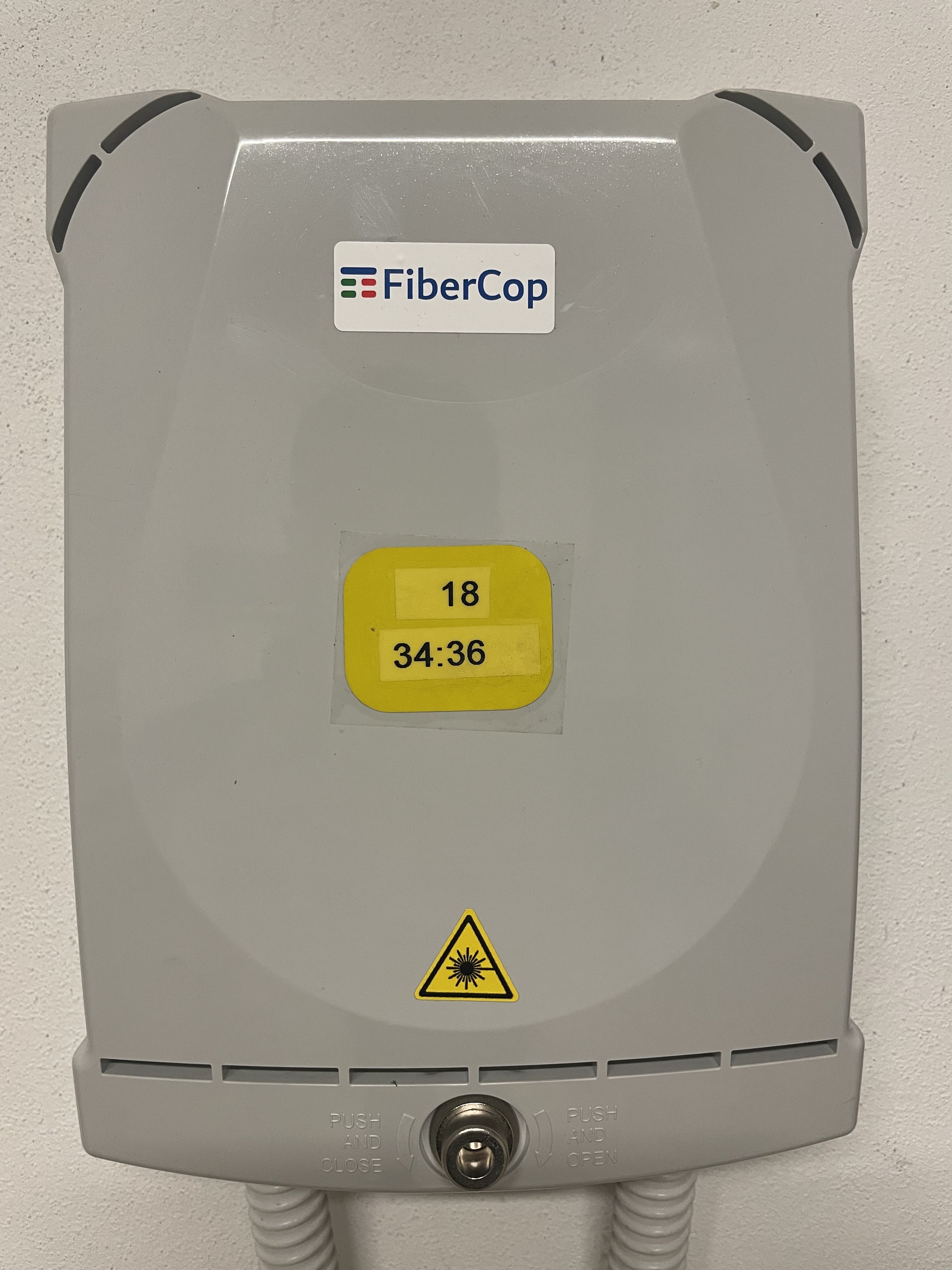

    CervoPOS Metti una foto di quell'armadio FiberCop + la chiostrina del rame (tutto con adesivi visibili, se possibili) + indica l'indirizzo
      enricoz ciao, grazie per la risposta, ecco una foto dell’armadio fibercop. Non sono sicuro di come sia esattamente la chiostrina del rame, ma allego una foto di una cabinet nella stessa stanza dell'armadio fibercop (vivo in un condominio). Ho controllato intorno al condominio ma non credo che ci sia una chiostrina del rame

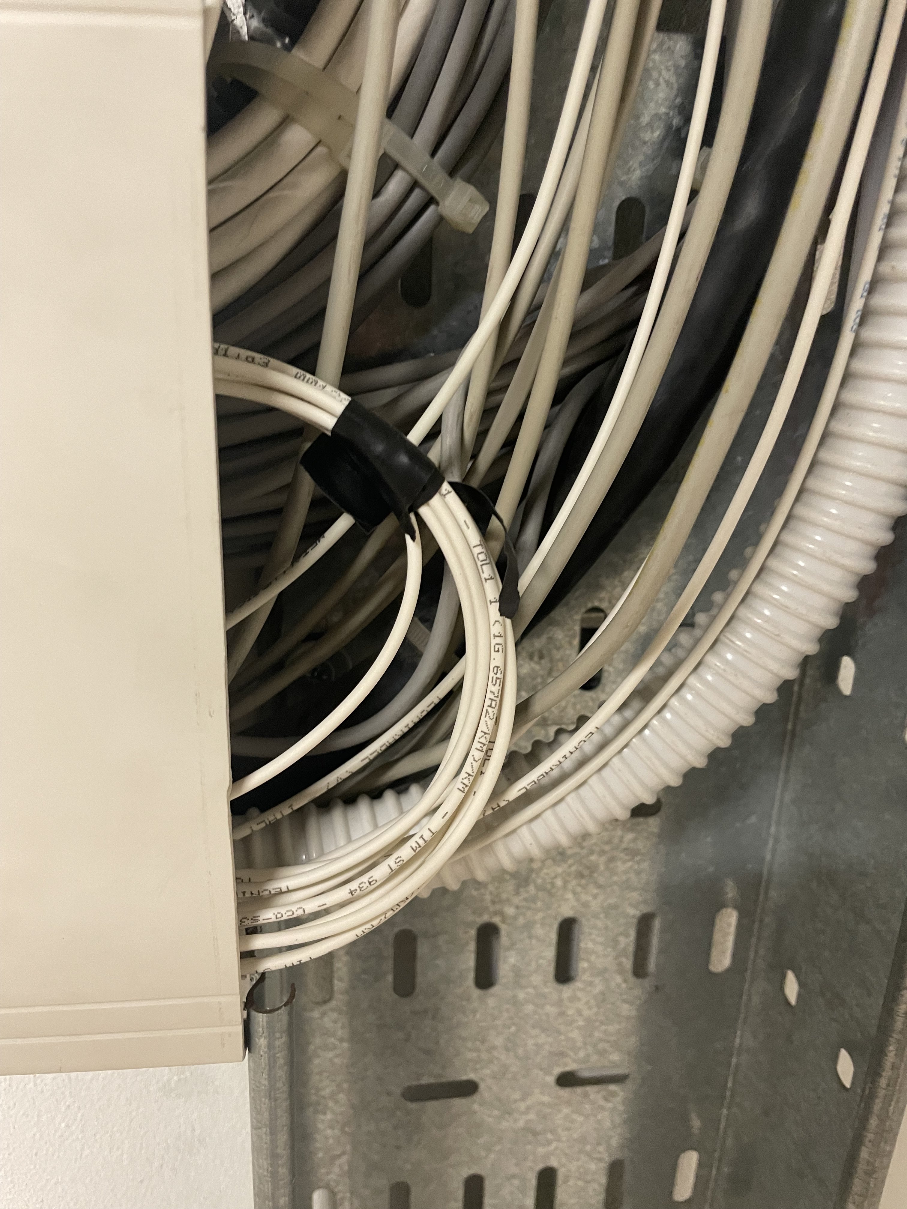

      Allego anche una foto dei cavi che il tecnico mi ha detto che sono i cavi della fibra ottica

        CervoPOS La chiostrina rame è quella della seconda foto (e siete messi decisamente male 😅).
        Comunque l'indirizzo non risulta proprio pianificato, sai da quanto è stato installato il PTE? Vediamo se @walt riesce ad avere qualche info in più, in primis se risulta collaudato o meno

            Il tuo civico risulta in area di influenza di solo distributore rame e ciò giustifica la mancata copertura GPON, per altro è un distributore differente da quello in foto ma in effetti i circuti rame attivi risultano instradati su 18/0:4D2 associato al distributore ottico 18/34:36: mi lasciano perplesso gli indirizzi presso cui sono censiti i due distributori ma presumo siano disallineati pertanto ho comunque provveduto a bonifica dell'area di influenza del tuo civico, tra una decina di giorni riverifica stato copertura su sito FiberCop.
