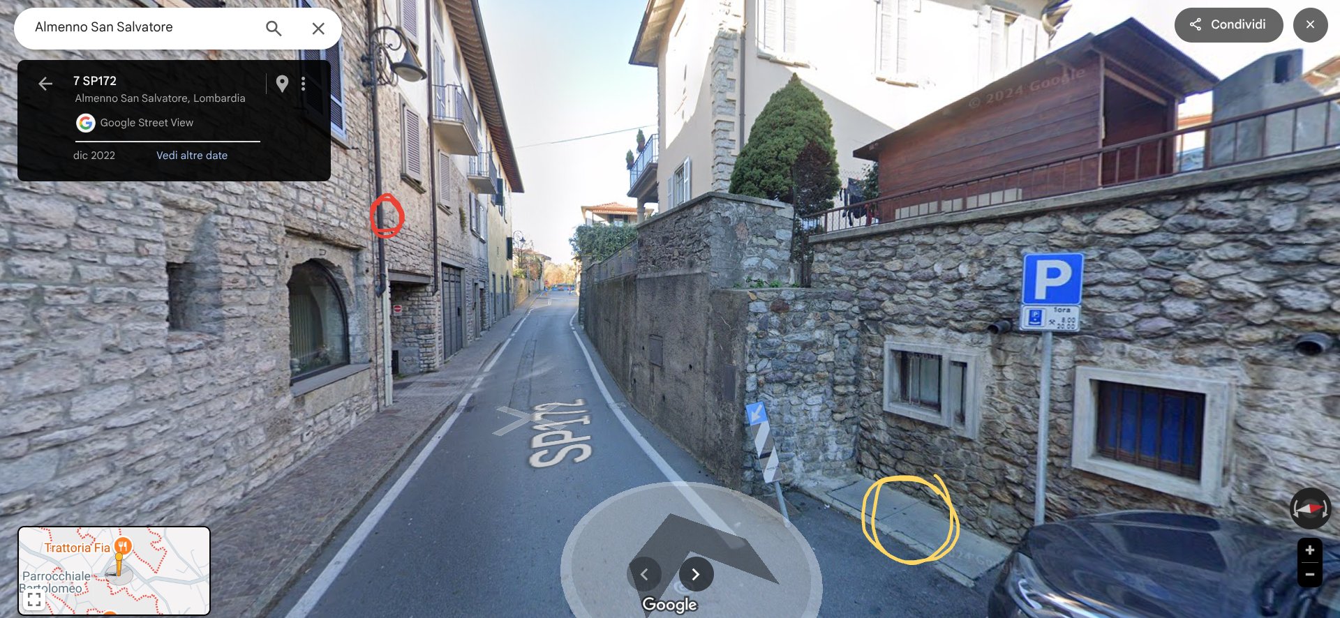

      Il cavo telefonico presente nella presa principale nella mia abitazione proviene dal pozzetto nel mio giardino, da cui lo intravedo poi provenire da una direzione che sembrerebbe quella della strada (via della Libertà), che non è la stessa del mio indirizzo ma su cui affacciano i garage.
      Condivido una foto presa da Google Maps:
      Nel cerchio giallo c'è quello che potrebbe essere il punto in cui il cavo telefonico arrivi da casa mia, essendo nella traiettoria del pozzetto del mio giardino e a fianco dei garage, ma non ne sono certo; nel cerchio rosso evidenzio invece la chiostrina a vista più vicina a quel punto, cui ora hanno installato accanto un PTE; più avanti nella via ce n'è un altro sulla parete destra, e ancora altri nelle altre due vie adiacenti alla mia abitazione.
      C'è per caso modo di sapere quale sia la mia chiostrina con certezza e magari la sua posizione?
        sethk C'è per caso modo di sapere quale sia la mia chiostrina con certezza e magari la sua posizione?
        Da parte mia no e con certezza l'unico modo è ripercorrere il tragitto che fa il cavo telefonico.
