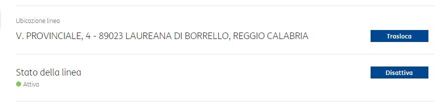

Attualmente sono con Tim, mi è stato inserito questo indirizzo che sinceramente non so a quanto corrisponda al vero.
Per quanto riguarda il distributore ho due cabine ad un centinaio di metri di distanza, suppongo di essere collegato a questa
https://maps.app.goo.gl/JourwqK9RCRdz21c6
L'altra cabina sarebbe questa, nella foto il nuovo armadietto della fibra da 2.5 non compare perchè le immagini sono del 2022 ma in corrispondenza ai lavori effettuati fra aprile/maggio 2024 è stato appunto installato un nuovo armadietto. Domani faccio una foto
https://maps.app.goo.gl/2xwCFjzmq57RdMwf7

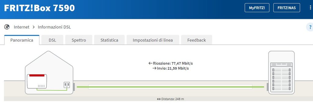

Il fritzbox mi porta la distanza di 248m, attualmente sono in profilo 17a, ho chiamato per fare il passaggio a 35b e mi è stata confermata la disponibilità ma a tutt'oggi passate 24 ore dalla chiamata non è stata effettuata alcuna variazione, quindi non vorrei appunto che il problema sia proprio la Via errata e il mio indirizzo è coperto solo dalla 100 mega.
PS. modificando l'snr a 6 riesco ad agganciare pienamente tutti e 100 i mega, al contrario dei 77 che aggancio con un snr normale come nello screenshot
