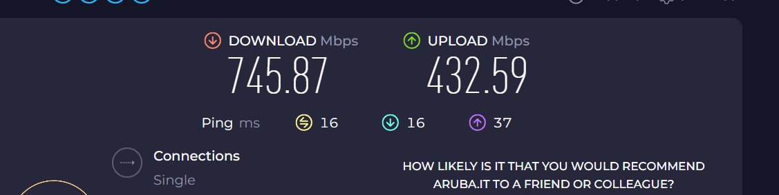

Lorenzo1635 guarda io stesso su questo portatile faticato a toccare i 70, ottimizzato e vedo a banda piena, un paio di conoscenti con la fibra stessa cosa, purtroppo se male impostato il window scaling limita pesantemente la banda.
Banda limitata a 200Mbps a causa di Windows

Windows 11 stock. Sessione TCP singola (multi-sessione è barare dai) su Chrome
1Gbps scheda driver Realtek
i5-7400 con 24GB di RAM
No ma lo fa windows anche pulito, senza avere installato nulla. Semplicemente c'è un "autosensing" dietro che ogni tanto fa cilecca. Probabilmente pensa che la linea a cui è connesso abbia elevato packet loss o basso tput e quindi si comporta di conseguenza - che poi magari è realmente così, di gente con ftth che perdono pacchetti o hanno elevate ritrasmissioni ce n'è.
Tra l'altro i browser non sono un buon test, perché i browser personalizzano per quanto possibile alcuni parametri delle sessioni tcp/udp.
Non a caso c'è chi ad esempio fa 900Mbps su chrome e 300Mbps via cli, che disattivando le euristiche diventano 900 per entrambi.
handymenny No ma lo fa windows anche pulito, senza avere installato nulla. Semplicemente c'è un "autosensing" dietro che ogni tanto fa cilecca. Probabilmente pensa che la linea a cui è connesso abbia elevato packet loss o basso tput e quindi si comporta di conseguenza - che poi magari è realmente così, di gente con ftth che perdono pacchetti o hanno elevate ritrasmissioni ce n'è.
Sarà che parlo per esperienza - e quindi non per statistica - ma non ho mai visto TCP AutoTuning di Windows fare disastri così grandi.
handymenny Tra l'altro i browser non sono un buon test, perché i browser personalizzano per quanto possibile alcuni parametri delle sessioni tcp/udp.
Hai ragione, avrei dovuto fare una prova più meticolosa.
Lorenzo1635 Sarà che parlo per esperienza - e quindi non per statistica - ma non ho mai visto TCP AutoTuning di Windows fare disastri così grandi.
purtroppo io si, e abbastanza spesso, come dice giustamente Handymenny talvolta Windows fa cilecca a "capire" quanta velocita di collegamento c'è e imposta limiti troppo bassi, con conseguenti disastri..
