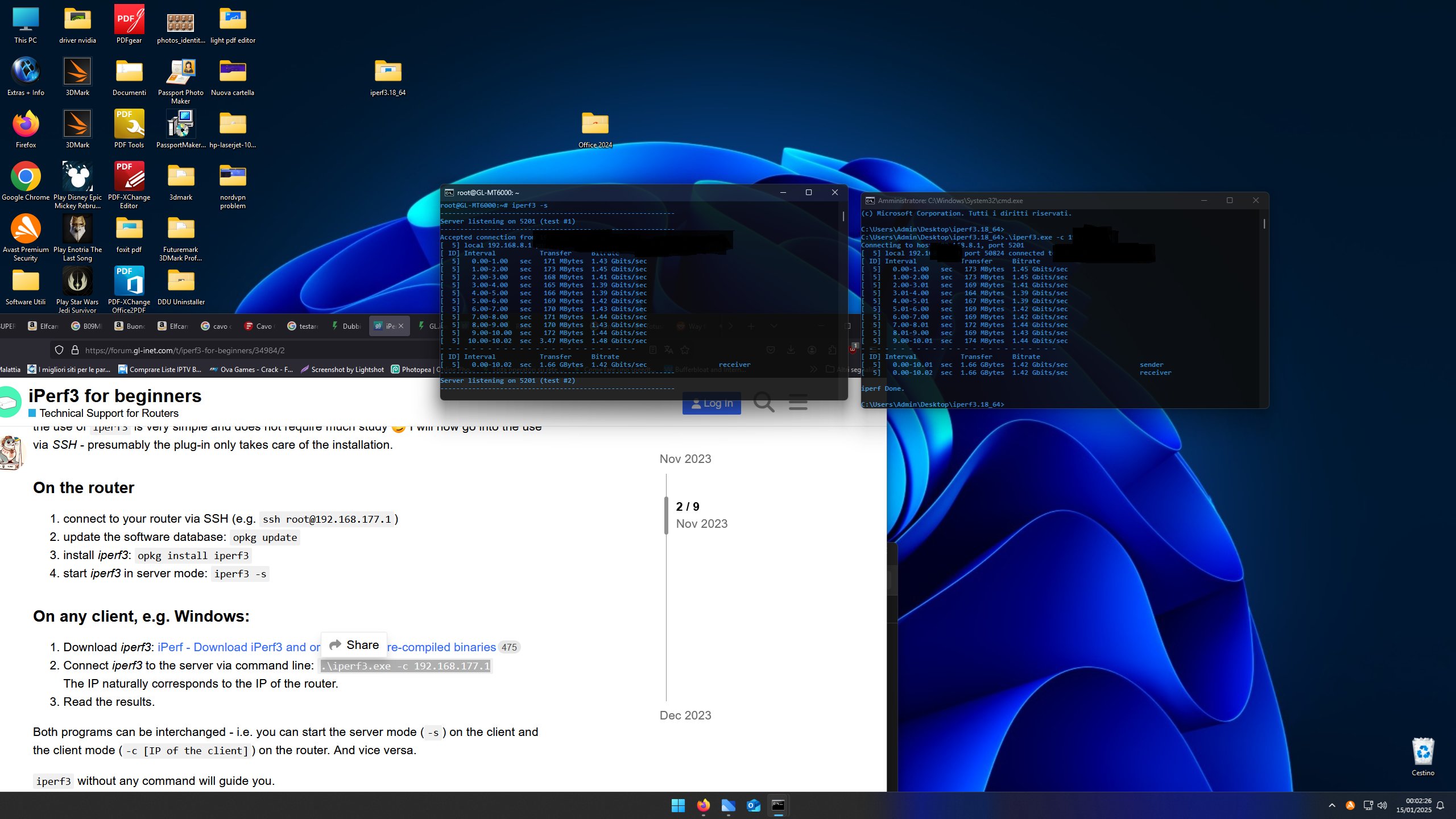

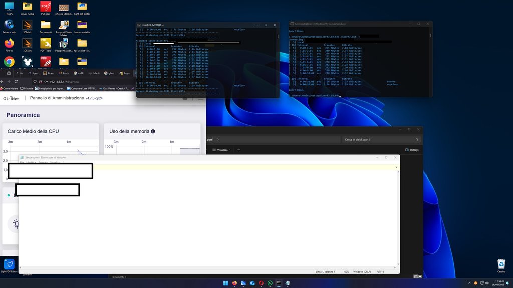

            mark129 Grazie mille mi hai dato una grossa dritta, perfortuna sapevo gia usare in parte luci sul mio router. Molto utile, viaggio a circa 1.45gb/s, quindi presumo il cavo non sia adatto purtroppo. ti lascio uno screen.
            Ora ce bisogno di disattivare lato router questa funzione ? dopo aver rimasto il roouter in server listening su una porta ora

              Non è detto, potrebbe più verosimilmente essere una questione di firmware del router oppure del PC: innanzitutto prova ad invertire la direzione, server su PC, client su router, come pure prova ad usare UDP (switch -u).
              Anche avviare il PC in safe boot potrebbe non essere un accorgimento sbagliato (non so cosa gira sul tuo PC).
              Poi, se vuoi cambiare un cavo venduto come Cat7 che tale non può essere, mica è un errore esiziale (ma io mi accerterei prima che non siano altre le cause, sai che delusione se cambi cavo ed il risultato non cambia).
              GiovanniGiocatore ce bisogno di disattivare lato router questa funzione ?
              Si, è buona norma, puoi provare se accetta CTRL+C o pkill oppure al primo riavvio del router il processo non sopravvive.
              Comunque devi studiarti l'help di iperf, dovrebbe esserci il comando server per chiudere il listener dopo la connessione.

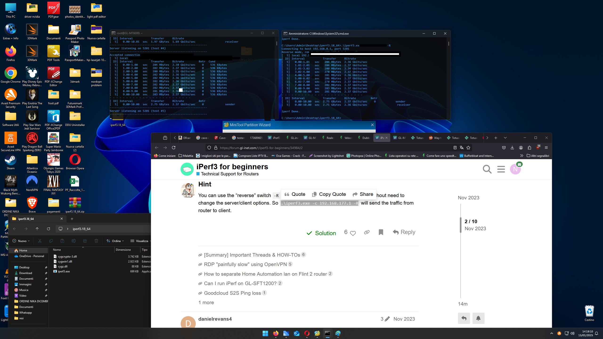

                  Visto che sei molto ferrato ti chiede altre info, ho provato a fare il test reverse con comando -r, ed effettivamente come da screenshot la velocita ora dal pc al router è di 2.37gbps/s . quindi manca davvero poco ai 2.5gbps e penso che il cavo si possa dire buono (almeno credo). Ma perche invece a comando inverso quindi usando il router come server la velocità era inferiore? questione di risorse cpu/ram a sua disposizione?

                    GiovanniGiocatore la velocita ora dal pc al router è di 2.37gbps/s . quindi manca davvero poco ai 2.5gbps
                    No, 2,37 è la velocità massima: 2.5 è solo "nominale".
                    GiovanniGiocatore perche invece a comando inverso quindi usando il router come server la velocità era inferiore?
                    Te l'ho già detto, la spiegazione più probabile è che monti un firmware "vecchio". La seconda è che devi modificare / impostare qualcosa.
                    Comunque responsabile di prestazioni numericamente non ottimali NON è l'hw del router e NON è il cavo.
