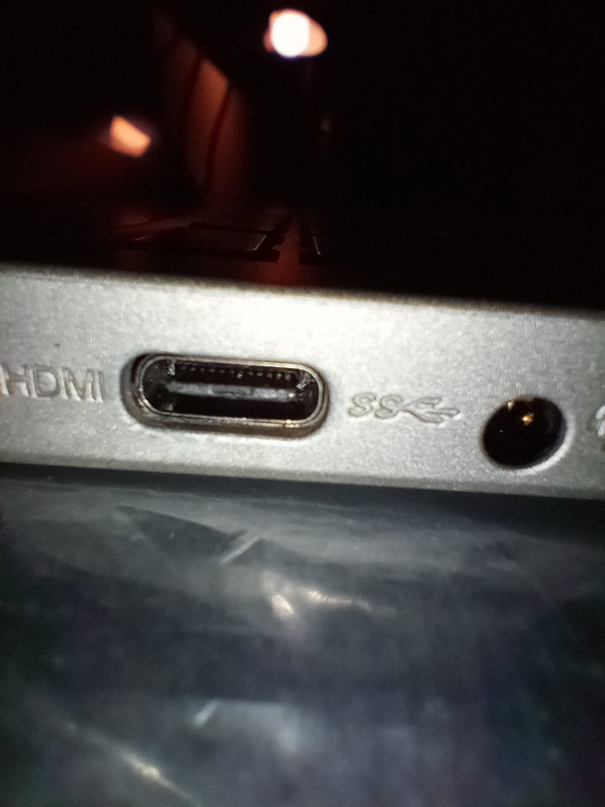

Il mio personale, ha una porta usb-c con la scritta SS (e basta) (foto 1)

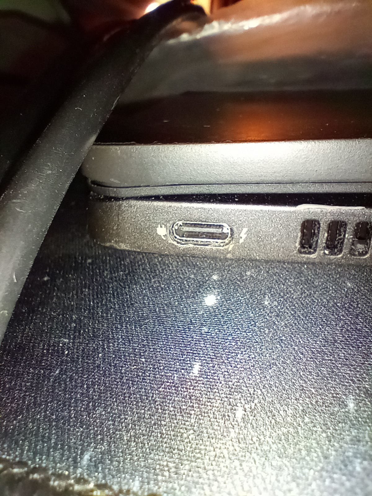

Il pc aziendale ha una presa usb-c con due simboli ( spina di corrente e fulmine). Immagino sia una thunderbolt (foto 2)

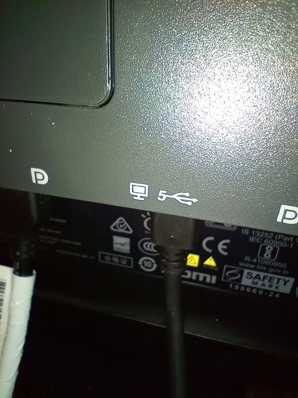

Il monitor, invece, ha una presa usb-c con un'immagine di un monitor (appunto) e un 5 (foto 3)

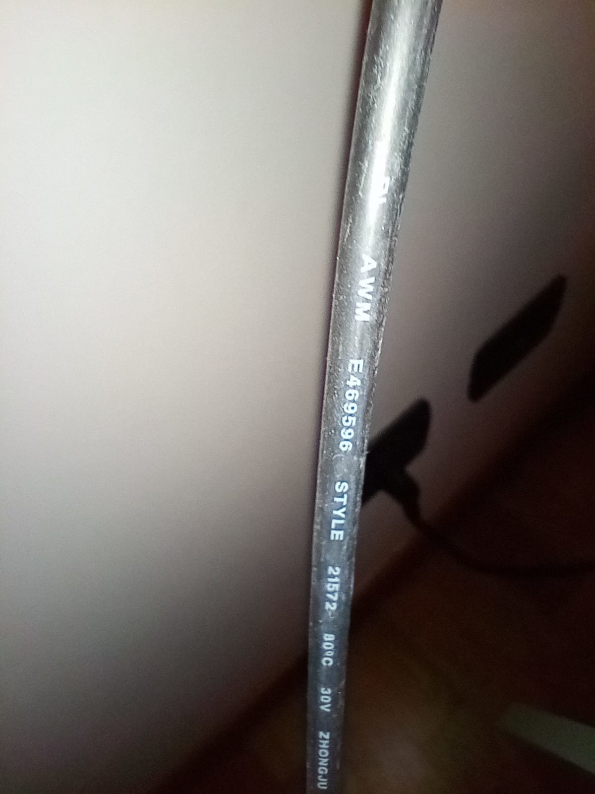

Allego anche foto del cavo collegato alla presa usb-c del monitor (foto 4).

    glorfindel Non posso proprio collegare il mio pc personale al monitor, tramite la mia presa usb-c? o posso farlo ma cambiando il cavo (e se si, che tipo)?
    Cavo HDMI lato notebook e usb-c con displayport lato monitor. Le porte USB senza displayport integrato non hanno il segnale video.
    glorfindel
    Semplicemente il tuo PC non ha il segnale video sull'USB-C. Non avrà il driver displayport integrato.
    È arrivato prima LSan 😉

      Le porte thunderbolt, come quella sul tuo laptop aziendale, garantiscono il DP alt mode.
