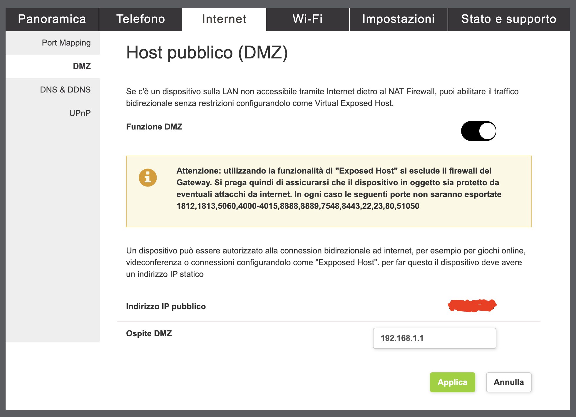

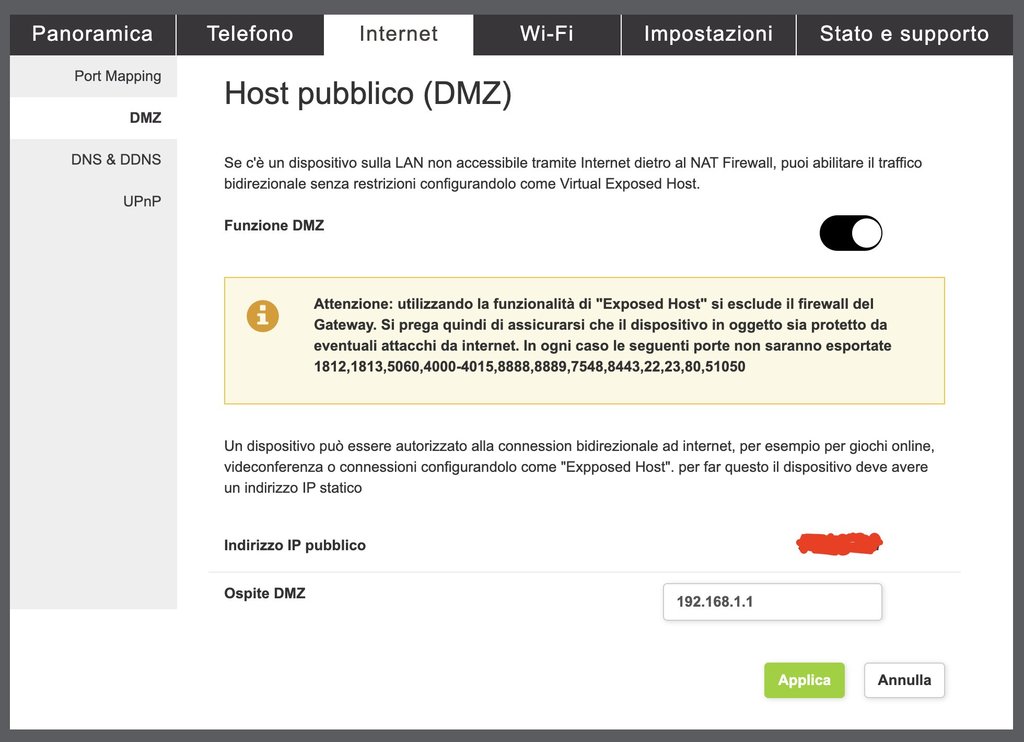

              Stamattina ho collegato il router Fastweb e l'ho messo in DMZ.

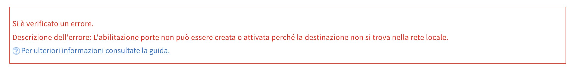

              Poi sono andato sul Fritz (connesso ad internet tramite a cascata) e ho provato ad abilitare le porte ma mi da questo errore...
              Cosa sbaglio?
              Ovviamente l'IP interno a cui sto tentando di aprire le porte esiste... ho provato anche a cancellare l'abilitazione e rifarla da zero ma nulla...

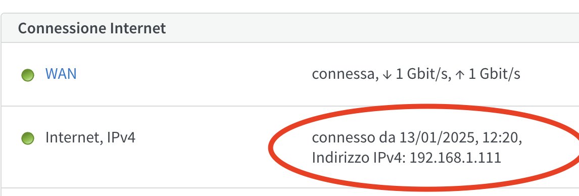

              Altra cosa strana... il fritz non vi vede l'IP statico ma un IP che non centra nulla
              Ip che dovrebbe essere un sonoff presente in casa...
              Può dipendere da qui?

              infatti ora il fritz, prende l'ip fornito dal nexxt.

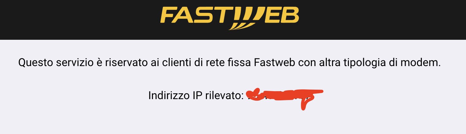

              Quando ho provato, prima di attaccare il nexxt mi usciva questa pagina di errore
