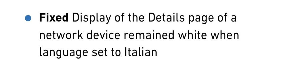

Il problema che non è più possibile modificare le impostazioni dei dispositivi nell'interfaccia utente del FRITZ!Box in “Rete domestica > Rete > Connessioni di rete” ci è noto e ne abbiamo già individuato la causa.
Forniremo una soluzione attraverso uno dei prossimi aggiornamenti del FRITZ!OS per il Suo FRITZ!Box, in modo che le impostazioni possano essere nuovamente modificate.
Come Lei sa, questo errore si verifica solo se la lingua dell'interfaccia utente è impostata in italiano. Se desidera modificare le impostazioni, è possibile cambiare la lingua dell'interfaccia utente, ad esempio, in inglese, come soluzione provvisoria. In questo modo si potrà accedere senza problemi alla pagina per la modifica delle impostazioni del dispositivo. La lingua può essere impostata nell'interfaccia utente in “Sistema > Regione e lingua”.
Per il FRITZ!Box 7590 è già disponibile una versione labor, la 8.10, in cui questo bug è stato risolto.

Dal changelog FRITZ!Lab (https://en.fritz.com/fritz-lab/fresh-from-development/updates-improvements/)
