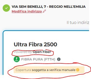

Il civico ricade sotto una verifica manuale per la rete OpenFiber, significa che potenzialmente vicino a te ci sono altri civici già connessi da OpenFiber e forse si potrebbe valutare, tramite piccoli operatori, di richiedere un censimento per il tuo civico.
Ma non è una procedura sicura.
