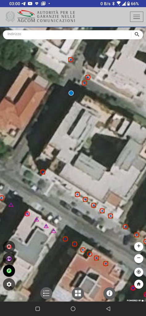

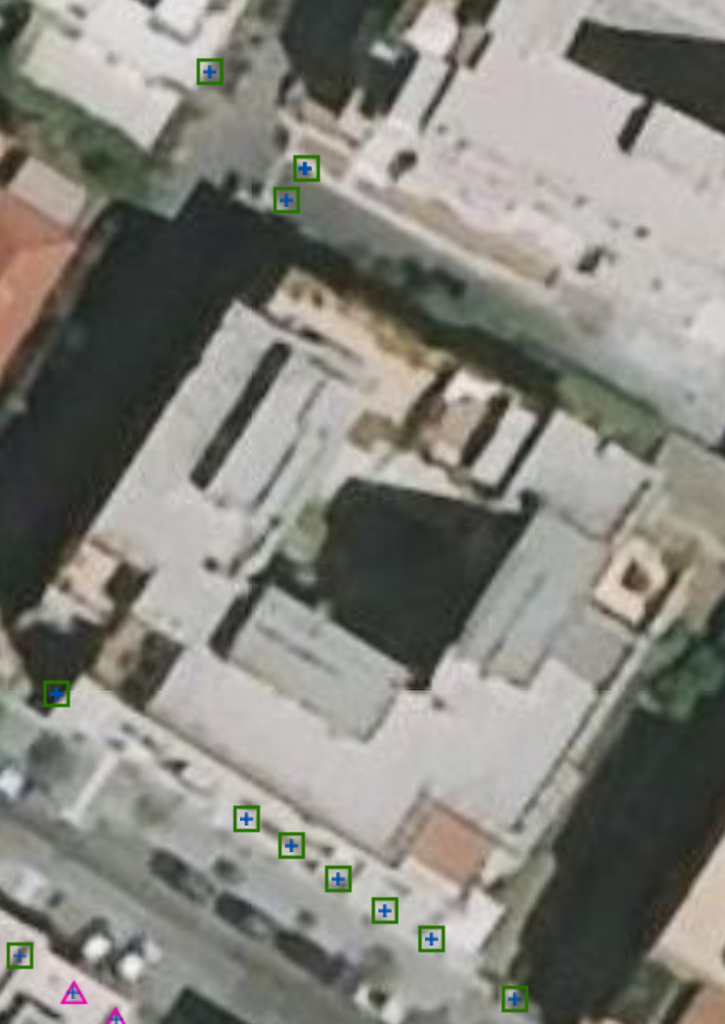

Ci sono tante cose che mi puzzano: per esempio fastweb nell'area clienti mi dice che nella mia zona non arriva la fibra (me l'ha confermato anche un operatore telefonico), ma se poi sul loro sito nella sezione copertura metto il mio indirizzo mi dice che sono raggiunto addirittura dall'FTTH. Strano. L'operatrice mi ha detto che probabilmente è perchè non c'è più posto per altre connessioni nella cabina (è possibile?). Anche Tim si affretta a confermare la mia possibilità di avere FTTH e promette brillanti connessioni, e anche Tiscali con lei. Ma ho letto di troppe fregature in giro e quindi ho provato a capire da solo se sono effettivamente raggiungibile da FTTH. Ho provato con la mappa dell'agcom, e il risultato è per me incomprensibile, e in più è completamente opposto se guardo da Android o da PC. Me lo sapete interpretare voi?
