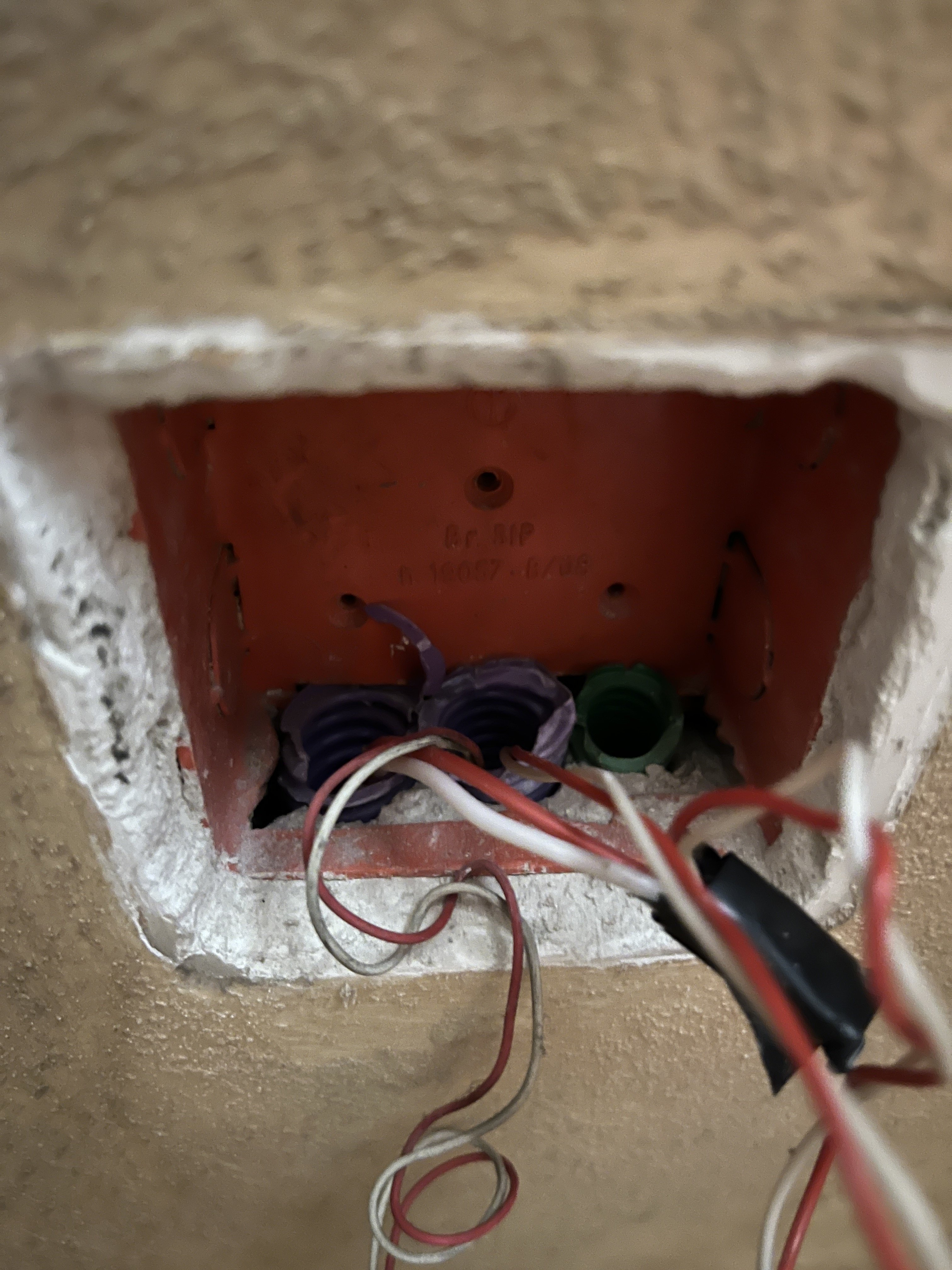

lucamagni Buongiorno a tutti, Buongiorno @MicheleBandinu sono nuovo del forum ma vi seguo da anni. Finalmente sono raggiunto dalla ftth di fibercop e sarei interessato ad abbonarmi con Tiscali. Unico dubbio riguarda la fattibilità di allacciamento non sulla presa principale (classica tripolare posta vicino alla porta di ingresso principale) ma su una secondaria a circa 4 metri di distanza (purtroppo dietro a un mobile dove vi è collegato attualmente il modem in ftth). Leggendo vari post mi è sembrato di capire che il cavo in fibra non può fare “curve” troppo strette. Secondo voi è comunque fattibile ?? Grazie
darknike lucamagni secondo me è fattibile senza problemi, specialmente se viene usato monofibra da interno che è più sottile. Magari ai tecnici fai trovare una sonda tirafili o un cavo guida da usare come traino dal punto dove vuoi messa la borchia fino alla presa principale e generalmente , specialmente se sono solo 4 metri, non ti faranno problemi. Ps: se non lo tagghi , @MicheleBandinu potrebbe perdersi il messaggio a lui destinato 😊
Lorenzo1635 lucamagni Michele @MicheleBandinu Usa tag e risposte altrimenti il tuo messaggio rimane nell'etere
lucamagni Lorenzo1635 purtroppo non so come si fa ….. credo comunque che lo evete già taggato e quindi dovrebbe vederlo Grazie
MicheleBandinu lucamagni presente🤚🏻... Ciao Luca .. Non ci dovrebbero essere problemi, cmq come ti hanno consigliato , per scrupolo verifica con una sonda e magari lascia una guida . Poi per maggiori info commerciali mobile&whatsapp 3701331635
