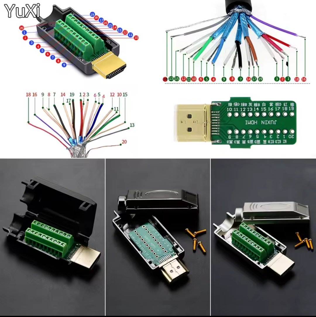

      Potrebbe provare con un accrocchio tipo questo

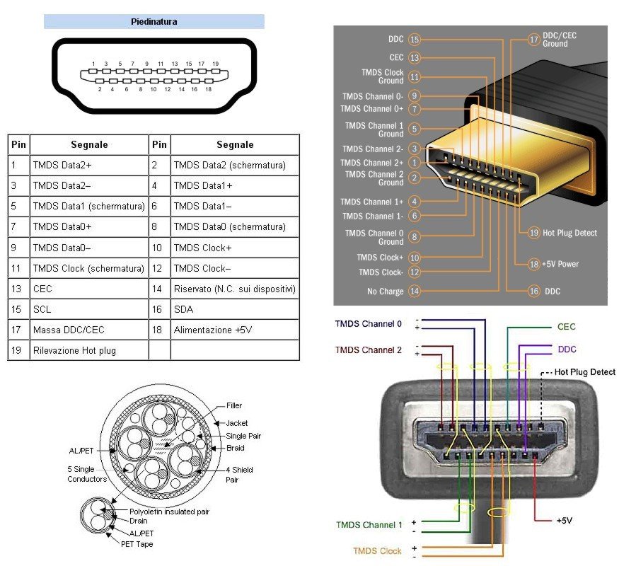

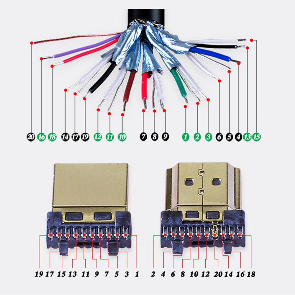

      Un vero casino, sono 20 PIN...
      Roba da pazzi

          se e' solo una canalina dritta da basso ad alto secondo me si puo' provare, se possibile prepara il cavo gia' spelato da una parte e coi cavi stagnati, lo nastri, lo fai passare e poi con calma sul mobiletto fai le connessioni con quel connettore a morsettiera.
          la parte complicata e' l'intestazione senza stare su un banco di lavoro piu' che altro

            Se il cavo passa (dubito fortemente) può provare ad acquistare il kit con i fili che si avvitano al connettore (soluzione messa più in alto in questa discussione) senza stare a saldare perché in quella posizione è impossibile fare un buon lavoro di saldatura a stagno
              Riky io consiglio solo di spelare e stagnare i cavi in anticipo in modo che sia piu' semplice poi metterli nella morsettiera
              • Riky ha risposto a questo messaggio
                Alessio_0
                Beh, ma ci entrano anche se non li stagni prima.

                    Riky si, ma sono cavetti piccoli e intrecciati, meglio fare il piu' possibile prima sul banco per facilitarsi
