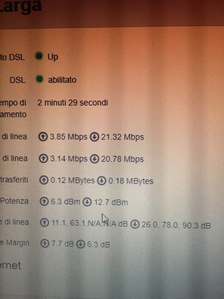

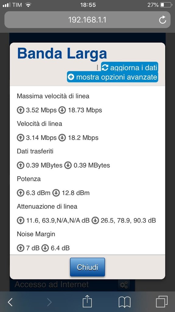

a casa mia arriva il cavo telecom (quello più grosso e rigido) alla porta di entrata al piano terra e poi c'è il doppino più sottile per interno che fa circa 8 metri di corrugato e arriva al modem.
ho la fibra fttc tim 30/3 e riesco ad agganciare normalmente 17 mega in down e 7 in up(sono a circa 1.5km dall'armadio)
ho fatto la prova a collegare il modem al piano terra direttamente dal cavo che viene fuori e sono arrivato a prendere 19.5 mega (allego i valori del modem in entrambi i casi). secondo voi è normale tutta questa caduta di velocità? so che potrebbero sembrare pochi 2 mega ma su 17 totali non lo sono così tanto,cosa mi consigliate di fare? grazie
