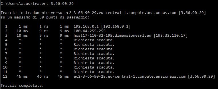

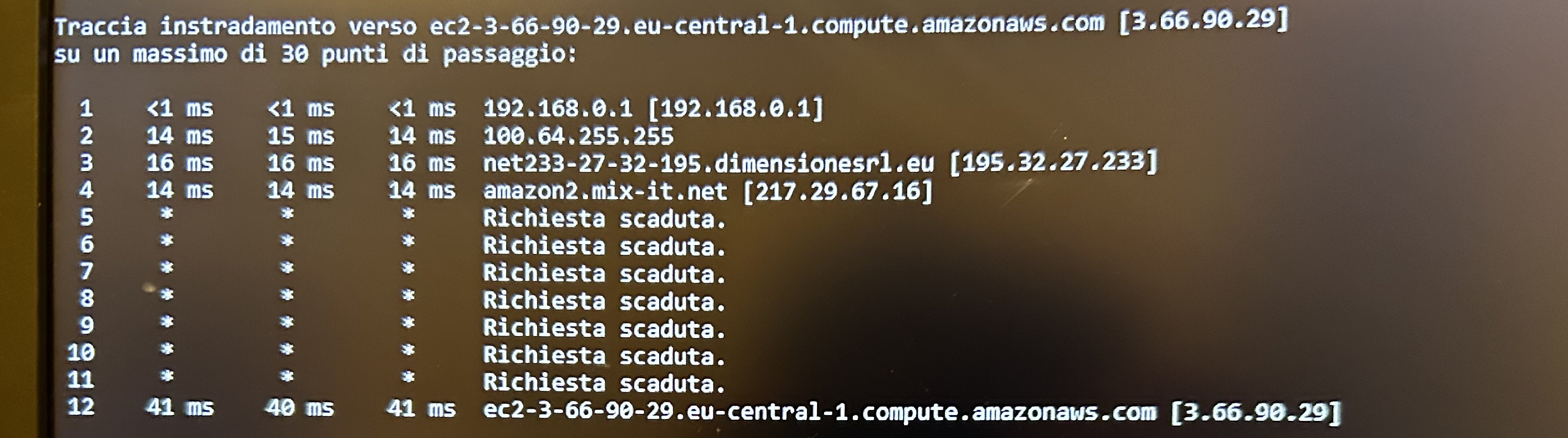

Qualcuno sa dirmi perché ho un Ping così alto verso sarver di gioco che si trovano a Francoforte ,mesi fa pingavo 20 stesso server ora 40 .Sono del centro Marche su openfiber Dimensione.Lascio le foto del Ping che facevo, di quello attuale, e del Ping che faccio verso 8.8.8.8
    Cardi
    Bhe fino a Milano ci arrivi in pochissimo tempo, poi da lì fino al server non si vede da dove passi.
    Se utilizzi il router Dimensione accedi alla WebGui e fai partire un traceroute in UDP verso il server incriminato.
    Vediamo se in UDP qualche risposta dagli altri nodi arriva.
      TheMarsican Vediamo se in UDP qualche risposta dagli altri nodi arriva
      Negativo

        walt Negativo
        Infatti, nada.
        Non risponde nulla, resta solo la fantasia per capire dove si passa🤓

          Ma il problema quindi da cosa dipende?
            Cardi Ma il problema quindi da cosa dipende?
            Da quello che c'è da Milano in poi.
            Una volta entrato nella rete Amazon non si sa che giro fa.
              TheMarsican Una volta entrato nella rete Amazon non si sa che giro fa.
              Certo ché per aumentare il giro di 20 ms l'hanno presa bella larga... 👀
                walt Certo ché per aumentare il giro di 20 ms l'hanno presa bella larga... 👀
                Manco poco🤣
                A meno che non hanno qualche nodo in manutenzione🤔

                  TheMarsican quindi quando facevo 20 significa che per arrivare a Milano facevo 10 e da Milano fino a Francoforte altri 10,mentre ora la tratta Milano Francoforte é aumentata di 15-20 rispetto a prima .Questo é un problema di instradamento internazionale da parte di dimensione o è colpa della rete Amazon?
                    Cardi quindi quando facevo 20 significa che per arrivare a Milano facevo 10 e da Milano fino a Francoforte altri 10,mentre ora la tratta Milano Francoforte é aumentata di 15-20 rispetto a prima
                    Tutte queste tempistiche sono sempre comunque indicative, ma il ragionamento è di base così.
                    Cardi Questo é un problema di instradamento internazionale da parte di dimensione o è colpa della rete Amazon?
                    Rete Amazon e quel che viene dopo.
                    In 4 linee Dimensione, sia OF sia FC, succede la stessa identica cosa.
                    Ad ogni modo non è un aumento preoccupante, 20ms in più non li noti nemmeno.

                            TheMarsican Rete Amazon e quel che viene dopo.

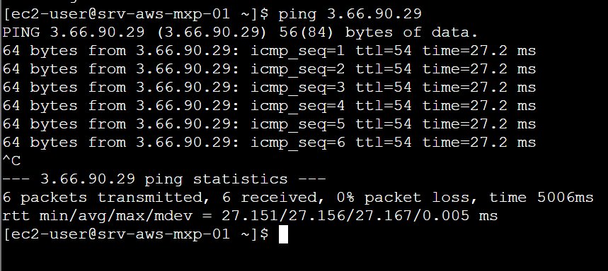

                            Vista da un'instanza EC2 hostata a Milano
                              • Autore
                              walt in effetti il problema nel mio gioco è parecchio rilevante essendo un TPS
                                walt se parliamo di un FPS un altro
                                FPS P2P ci può anche stare, ma non su FPS server based dove oggigiorno sono implementati matchmaking skilled based e ping based.
                                In più vi è anche da considerare tickrate limitati dei server ed altre piccole amenità.
                                Insomma, oggi come oggi è difficile avere disparità di latenza eccessive.
                                Lorenzo1635 Vista da un'instanza EC2 hostata a Milano
                                Perfetto, è lì il problema. Thanks🤠

                                            Cardi Sono dinamiche interne ad Amazon. Forse con una VPN a Francoforte puoi aggirare il percorso problematico. Prova a contattare il NOC di AWS se è così critica come descrivi.
                                              Lorenzo1635 Forse con una VPN a Francoforte puoi aggirare il percorso problematico
                                              Giusto, non ci penso mai...
                                              E confermo:

                                                walt
                                                Rimane comunque competenza di Amazon il problema.
                                                Mi rimane il dubbio che sfruttando Cross-IX del MIX forse si può bypassare la rotta passando da Amsterdam come fix lato Dimensione ma è stupida come idea 😂
                                                Stessa cosa dalla mia linea! Dimensione su fibercop “Palermo”
                                                direi che è un problema di Amazon, con tutto che io sono appunto in Germania, e parto da 13 ms di latenza al primo hop (interleaved) faccio più strada io di voi, quindi chissà dove si perde...

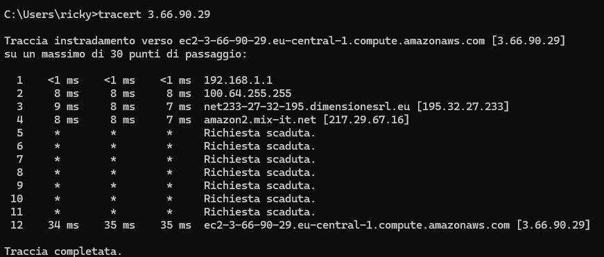

                                                Ho fatto fare il test ad un mio amico che ha getby in FTTC,lascio i risultati anche di un altro server Amazon dove si collega il gioco.La sua latenza risulta più bassa anche di un altra linea Tim che ho in FTTC sempre nella zona , lascio la foto del test (sarebbe quella con 35 ms).Io sapevo che getby usasse Fastweb per il trasporto e quindi passasse per Roma,é cambiato qualcosa?Adesso comunque non posso effettuare il test con l altra linea dimensione domani riproverò.
                                                  Cardi per onore di sport ho chiesto un po' in giro in un forum tedesco, sembra(e ripeto sembra, sono solo voci) che Amazon stia facendo dei lavori quantomeno grossi nel data center di Francoforte per potenziare l' IA ( alexa presumo), ribadisco sono voci nulla di più e dovrebbe rientrare entro fine mese.
                                                  https://www.datacenterdynamics.com/en/news/aws-to-invest-944bn-in-frankfurt-cloud-region/
                                                  l'unica info che ho trovato a riguardo, sorry
                                                  • Cardi ha risposto a questo messaggio
                                                    • Autore
                                                    attackment ok, ma la cosa che non capisco è come il mio amico riesca fare 23 ms con getby ed io 35 con Tim che in realtà dovrebbe essere raccolta a Milano.Getby credevo usasse Fastweb e passasse per Roma quindi facendo un giro più lungo rispetto a Tim.Io su OF per la latenza bassa avevo scelto dimensione ,mentre su fttc sapevo che con il trasporto fw facesse sto giro in più ,quindi ho optato per Tim che va direttamente a Milano il problema sono poi gli instradamenti internazionali.Siccome vorrei cambiare su fttc operatore quale potrebbe essere quello che abbia latenza bassa verso Milano ma anche verso Francoforte?Getby non so cosa usa per il trasporto internazionale per mi sembrava una scelta buona viste le latenze del mio amico.Che operatore mi consigliate sia su fttc che su fibercop?
                                                      Cardi
                                                      io sono nella norma
                                                      Dimensione da Bari(provincia) consegna a Roma. A disposizione per altri test

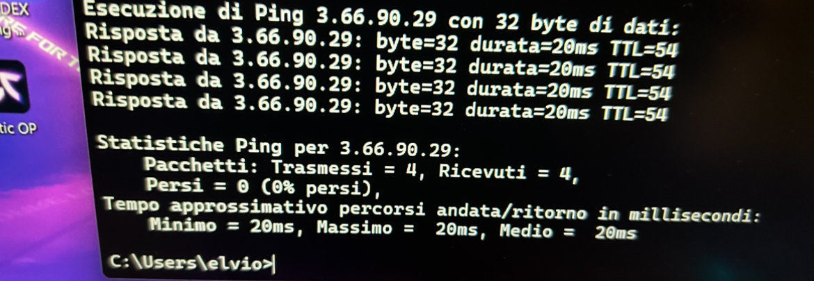

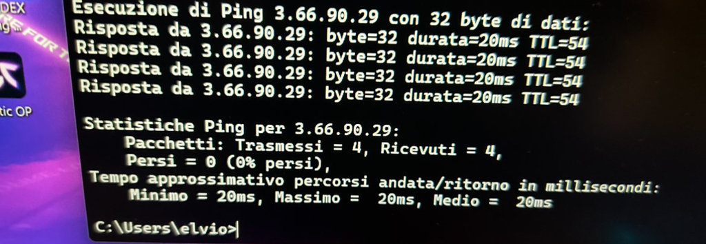

                                                      Io ho circa 20ms in meno rispetto al precedente test che avevo fatto 2 giorni fa.TheMarsican
                                                      Cardi da quanto leggo è rientrato o hanno trovato il modo di correggere il problema. io lo pingo uguale a prima ma tolto il mio interleaved ci arrivavo gia prima in 7 8 ms, tranne per il giro assurdo che ancora fa...
                                                      • MiloZ ha risposto a questo messaggio
                                                        attackment
                                                        Confermo che sembra abbiano sistemato, adesso si raggiunge con +10ms da Milano
