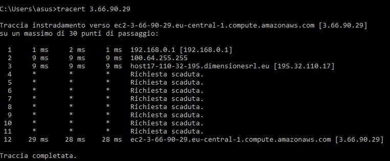

Cardi Sono dinamiche interne ad Amazon. Forse con una VPN a Francoforte puoi aggirare il percorso problematico. Prova a contattare il NOC di AWS se è così critica come descrivi.
Lorenzo1635 Forse con una VPN a Francoforte puoi aggirare il percorso problematico
Giusto, non ci penso mai...
E confermo:
1 20 ms 19 ms 19 ms 10.8.0.1
2 19 ms 18 ms 18 ms 172.20.0.1
3 19 ms 22 ms 22 ms 62.113.194.1
4 19 ms 19 ms 24 ms ae2-0.bb01.fra01.net.23m.com [62.113.192.89]
5 21 ms 22 ms 20 ms decix2.amazon.com [80.81.195.152]
6 * * * Richiesta scaduta.
7 * * * Richiesta scaduta.
8 * * * Richiesta scaduta.
9 * * * Richiesta scaduta.
10 * * * Richiesta scaduta.
11 * * * Richiesta scaduta.
12 21 ms 22 ms 22 ms ec2-3-66-90-29.eu-central-1.compute.amazonaws.com [3.66.90.29]
Rimane comunque competenza di Amazon il problema.
Mi rimane il dubbio che sfruttando Cross-IX del MIX forse si può bypassare la rotta passando da Amsterdam come fix lato Dimensione ma è stupida come idea

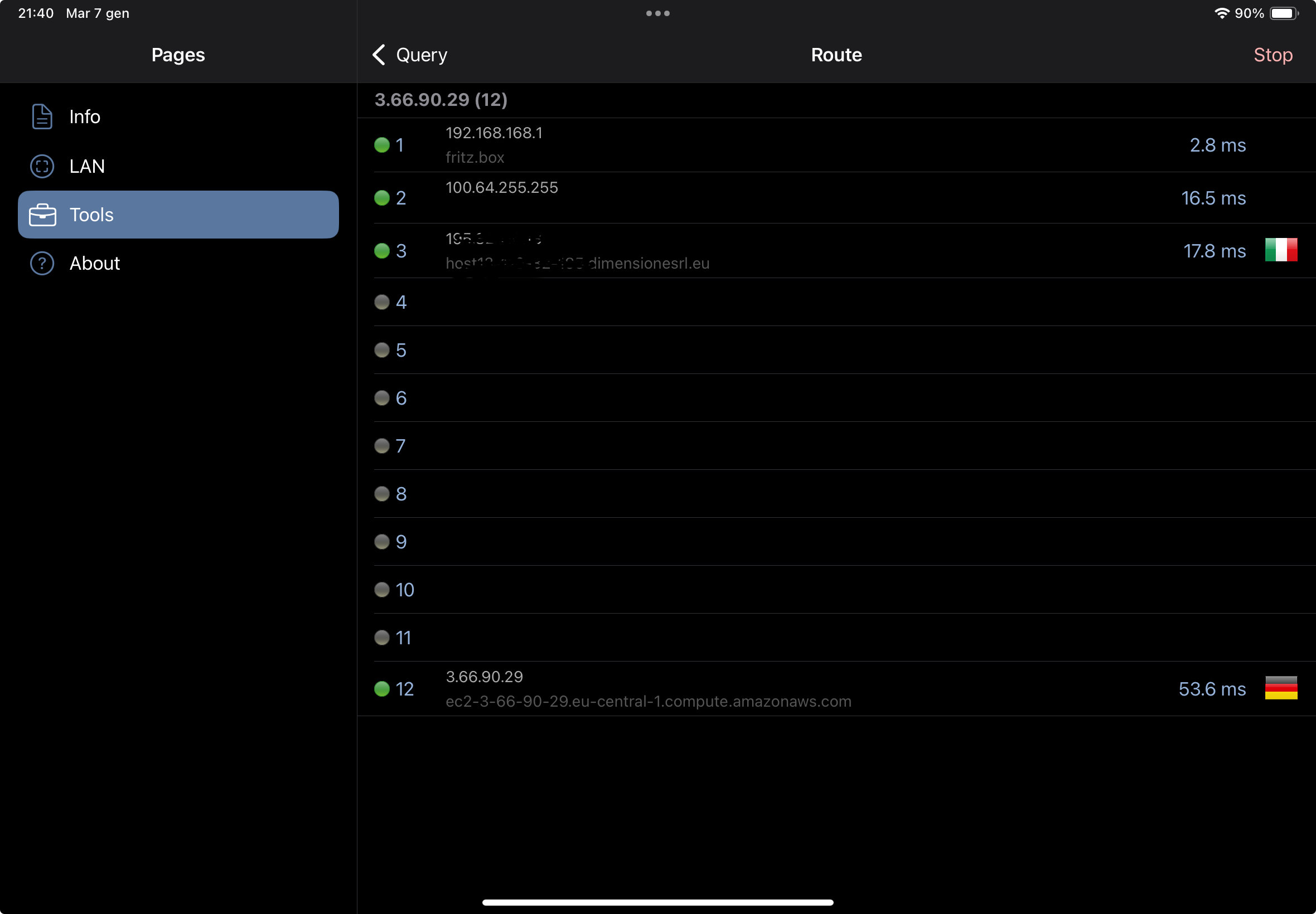

Stessa cosa dalla mia linea! Dimensione su fibercop “Palermo”
direi che è un problema di Amazon, con tutto che io sono appunto in Germania, e parto da 13 ms di latenza al primo hop (interleaved) faccio più strada io di voi, quindi chissà dove si perde...

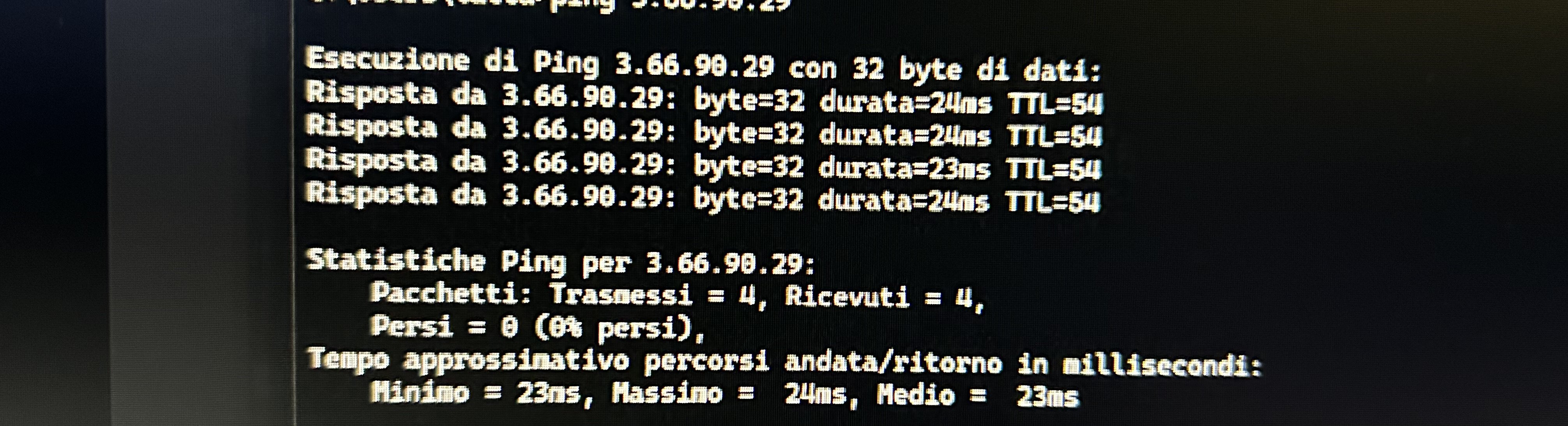

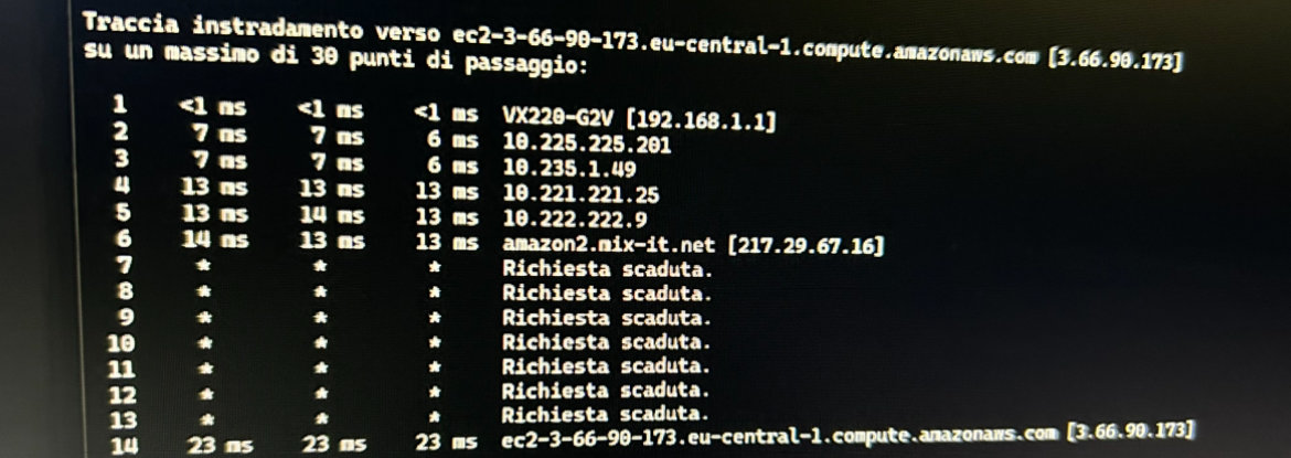

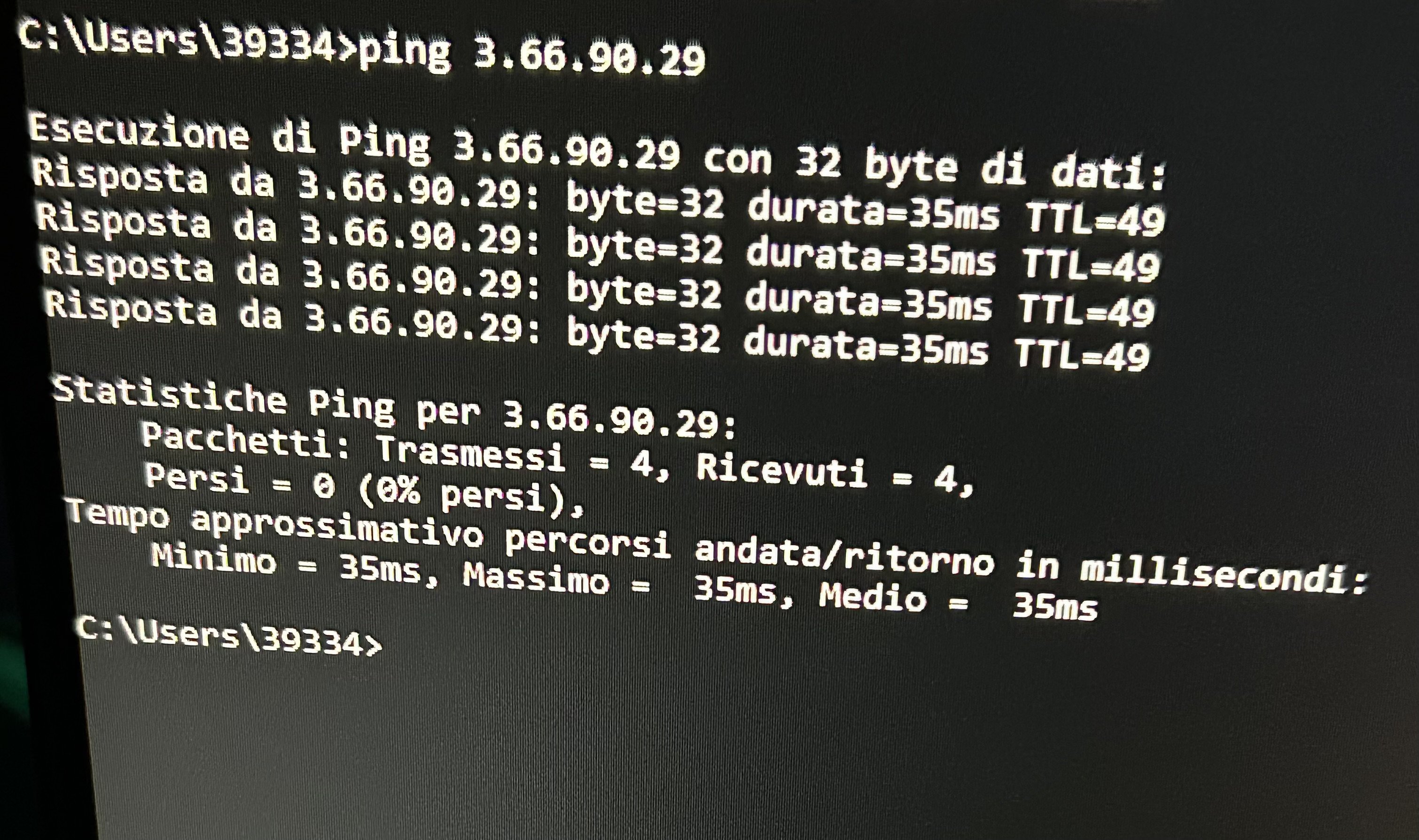

Ho fatto fare il test ad un mio amico che ha getby in FTTC,lascio i risultati anche di un altro server Amazon dove si collega il gioco.La sua latenza risulta più bassa anche di un altra linea Tim che ho in FTTC sempre nella zona , lascio la foto del test (sarebbe quella con 35 ms).Io sapevo che getby usasse Fastweb per il trasporto e quindi passasse per Roma,é cambiato qualcosa?Adesso comunque non posso effettuare il test con l altra linea dimensione domani riproverò.
Cardi per onore di sport ho chiesto un po' in giro in un forum tedesco, sembra(e ripeto sembra, sono solo voci) che Amazon stia facendo dei lavori quantomeno grossi nel data center di Francoforte per potenziare l' IA ( alexa presumo), ribadisco sono voci nulla di più e dovrebbe rientrare entro fine mese.
https://www.datacenterdynamics.com/en/news/aws-to-invest-944bn-in-frankfurt-cloud-region/
l'unica info che ho trovato a riguardo, sorry
attackment ok, ma la cosa che non capisco è come il mio amico riesca fare 23 ms con getby ed io 35 con Tim che in realtà dovrebbe essere raccolta a Milano.Getby credevo usasse Fastweb e passasse per Roma quindi facendo un giro più lungo rispetto a Tim.Io su OF per la latenza bassa avevo scelto dimensione ,mentre su fttc sapevo che con il trasporto fw facesse sto giro in più ,quindi ho optato per Tim che va direttamente a Milano il problema sono poi gli instradamenti internazionali.Siccome vorrei cambiare su fttc operatore quale potrebbe essere quello che abbia latenza bassa verso Milano ma anche verso Francoforte?Getby non so cosa usa per il trasporto internazionale per mi sembrava una scelta buona viste le latenze del mio amico.Che operatore mi consigliate sia su fttc che su fibercop?
