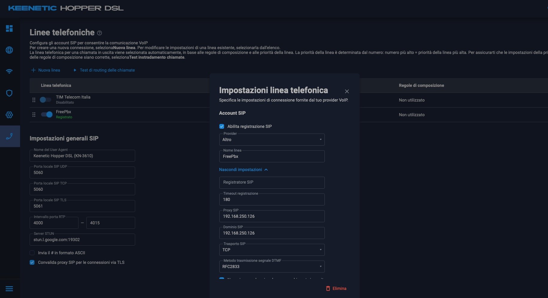

Buongiorno a tutti, oggi mi sono lanciato in un esperimento. Su un mini pc interno a casa su cui è configurato Proxmox ho creato un container basato su Debian dove ho installato FreePBX. L'idea era quella di far comunicare il server con la linea voip di TIM dato che a casa ho una linea FTTC. Il Keenetic Hopper che fa da router ha associato un Keenetic Linear dove sono collegati i cordless di casa tramite una base DECT della Gigaset.

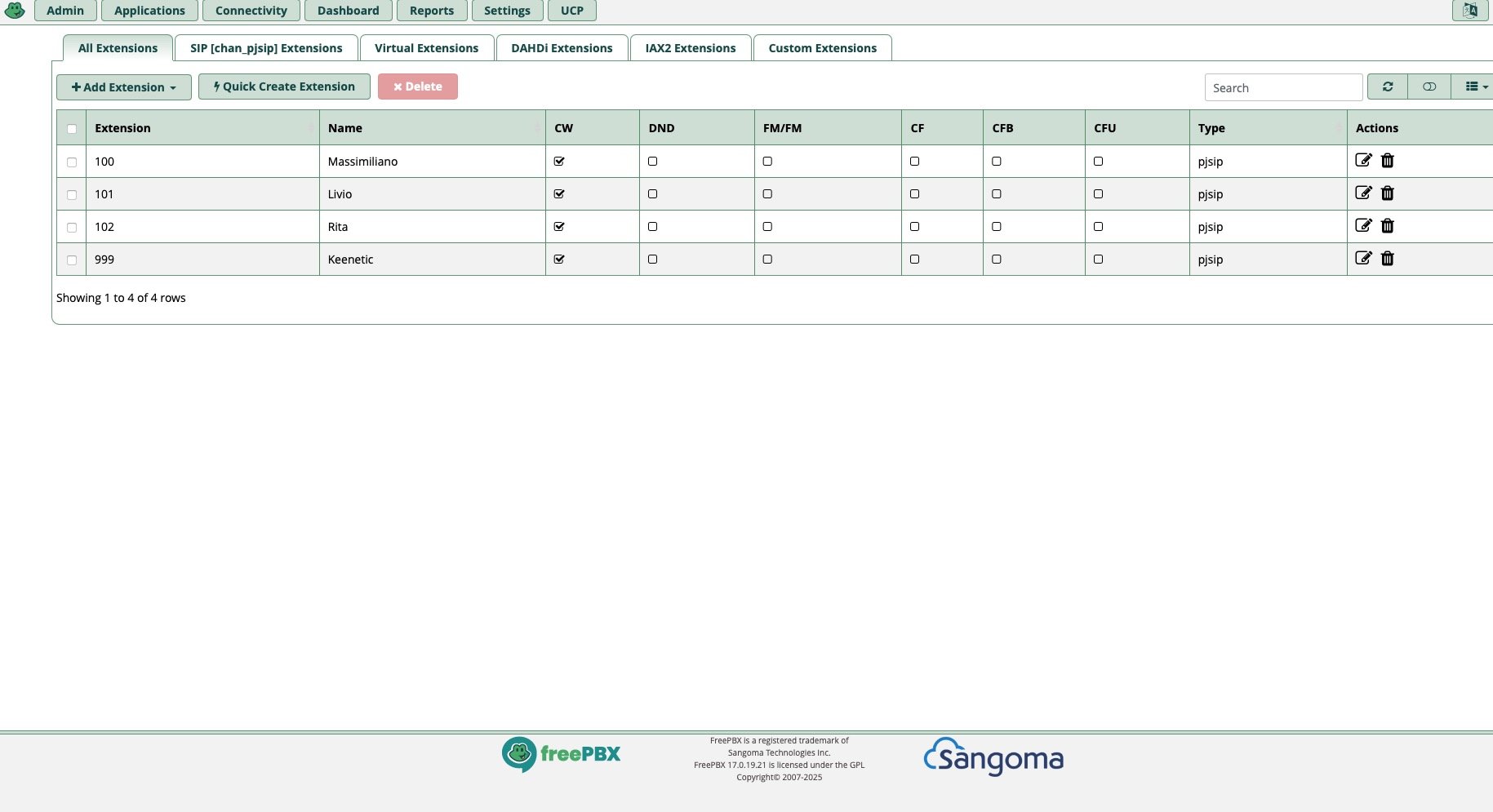

Ho fatto due extension, nel mio caso ho provato 999 e 100 e tra loro la chiamata viene effettuata e funziona tutto normalmente. Il numero 999 l'ho associato come Linea Telefonica nel Keenetic, mentre il numero 100 lo uso su un Macbook con l'app "Telephone". In entrambi i casi possono fare chiamate e riceverle (internamente) quindi Freepbx per questo casso specifico funziona senza problemi.

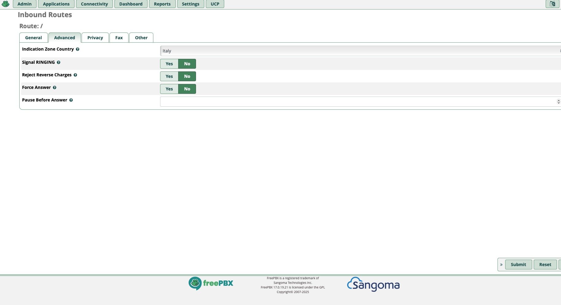

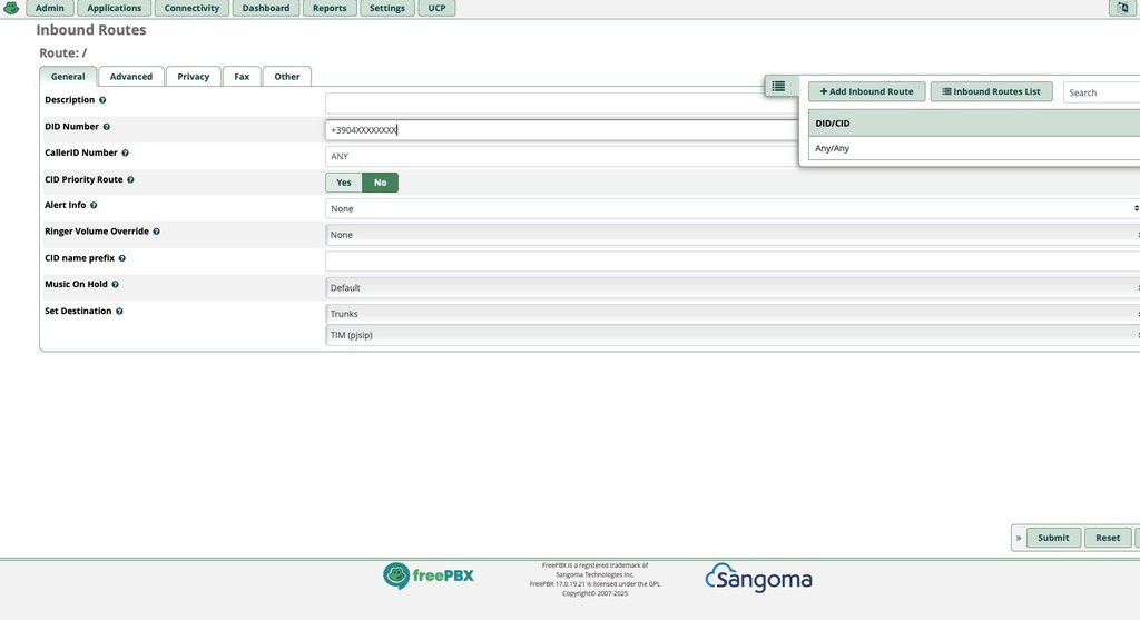

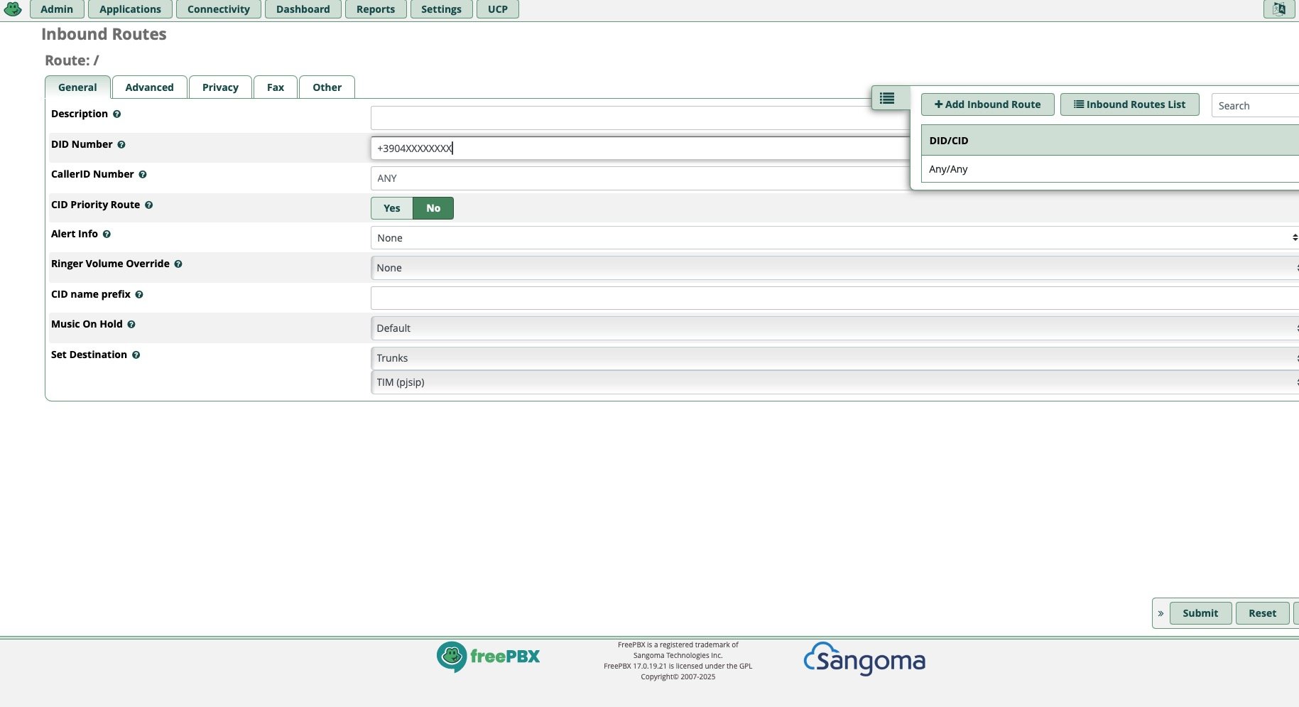

L'inbound routes la ho configurata con il DID associato al numero di telefono di casa nel formato +390400000000, come destination ho scelto Trunk e ho messo il truck creato per la rete TIM

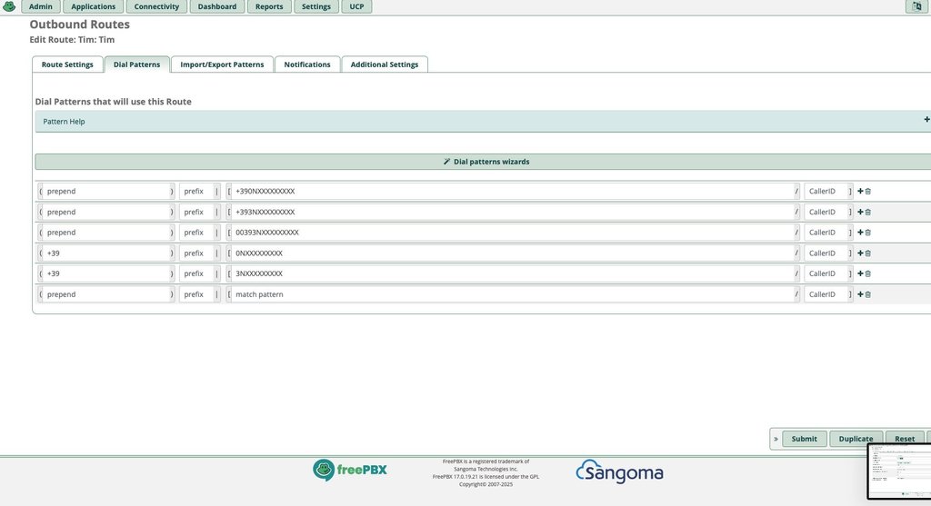

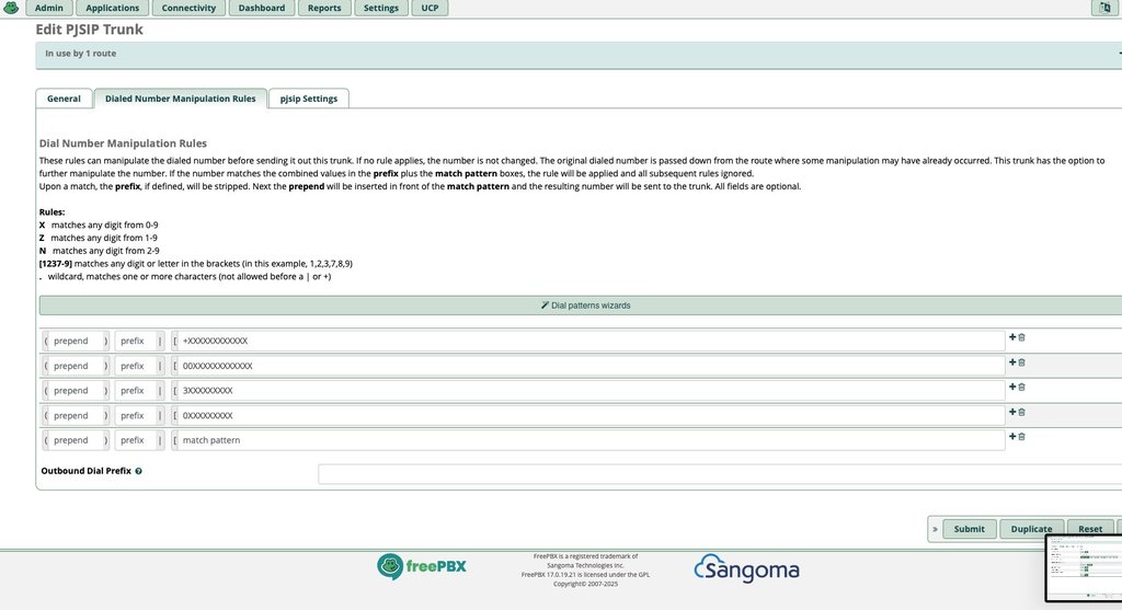

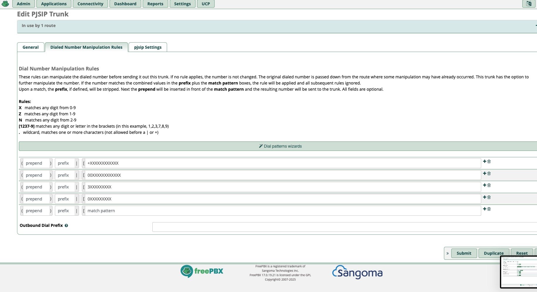

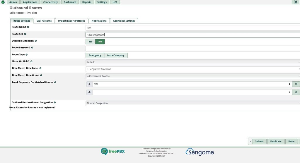

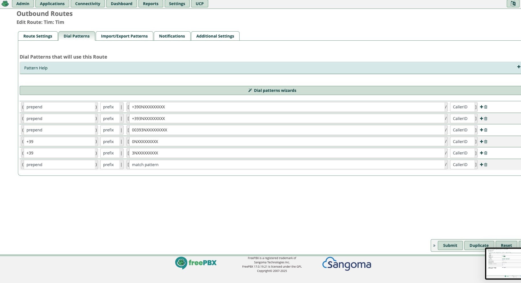

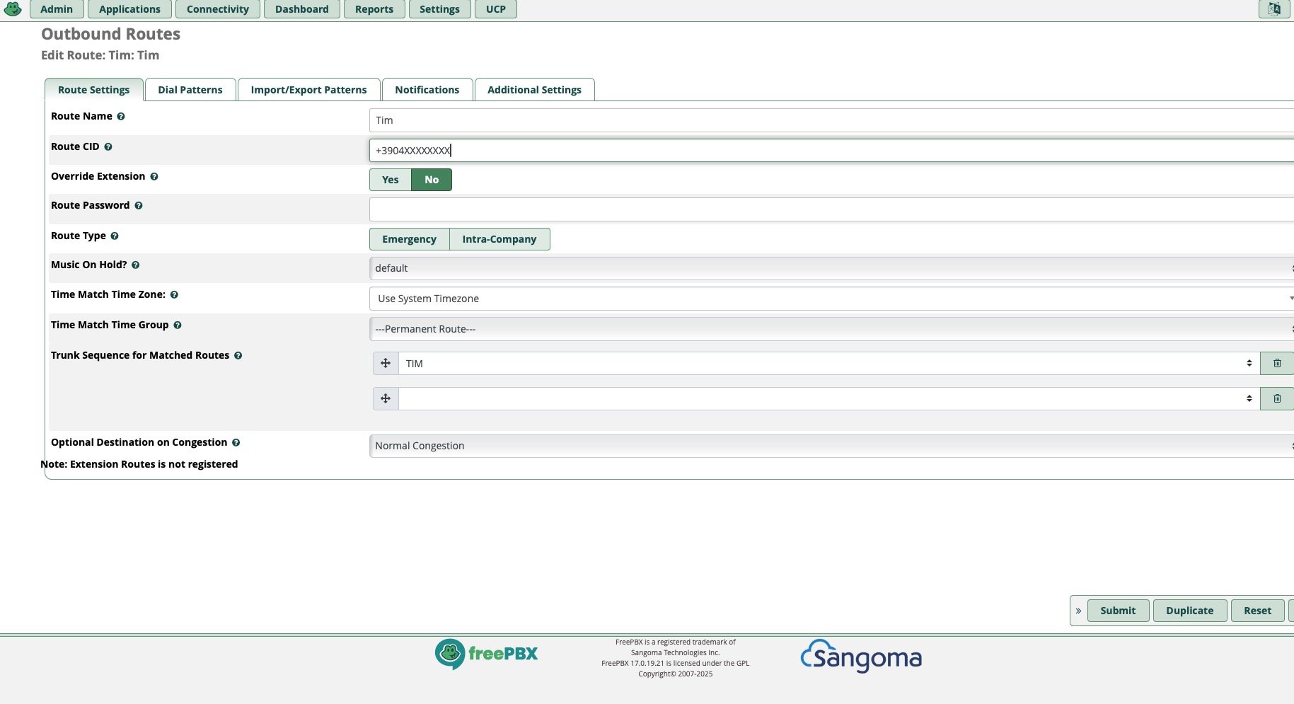

Per l'outbound routes ho fissato il CID a +390400000000 in Trunk Sequence for Matched Routes ho messo il trunk TIM è configurato il Dial Pattern con dei match di base

Per il trunk la configurazione l'ho fatta così (nei log mi pare di capire che il SIP di registra ma c'è comunque qualcosa che non va, le chiamate in entrata risultano "non valide" per chi chiama, quelle in uscita o non vengono trovate - suppongo un errore nelle regole di match dell'outbound routes - o parte la vocina di freepbx che mi dice che la chiamata non può partire e di provare a correggere qualcosa).

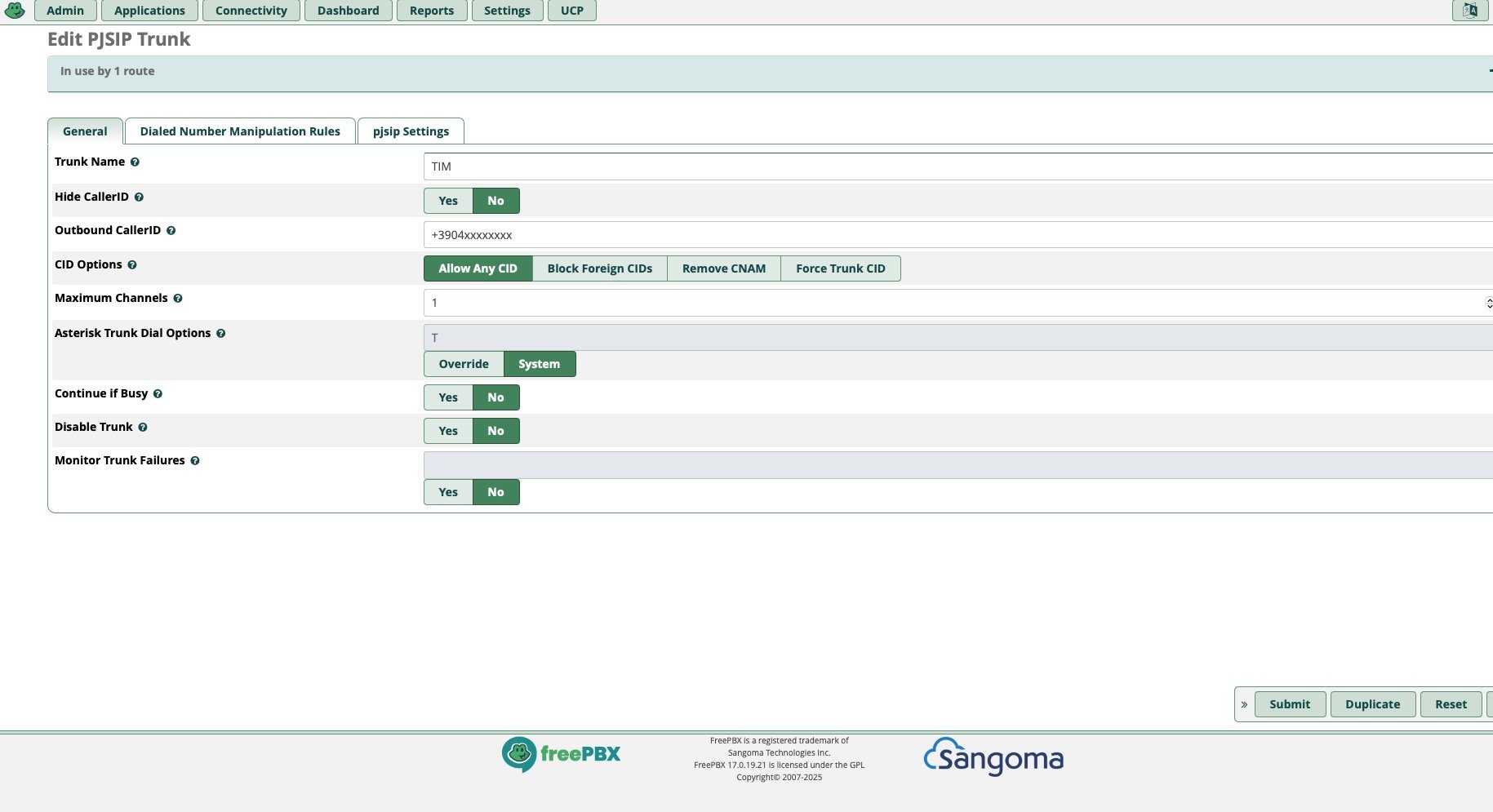

il trunk è di tipo PJISP, l'ho chiamato TIM in generali:
  • Hide caller id: no
  • Outbound CallerID: +390400000000
  • CID Option: Allow Any CID
  • Maximum Channels: 1
  • Asterisk Trunk Dial Options: System
  • Continue if Busy: No
  • Disable Trunk: No
  • Monitor Trunk Failures: No

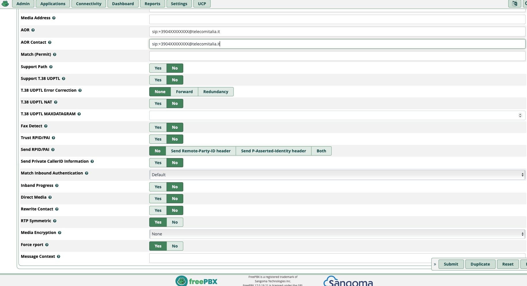

nelle impostazioni pjisp del trunk:
  • username: +390400000000
  • Auth username: +390400000000
  • Secret: ****
  • Authentication: Outbound
  • Registration: Send
  • Language Code: Default
  • Sip Server: telecomitalia.it
  • Sip port: 5060
  • Contest: from-pstn-toheader
  • Transport: 0.0.0.0-udp

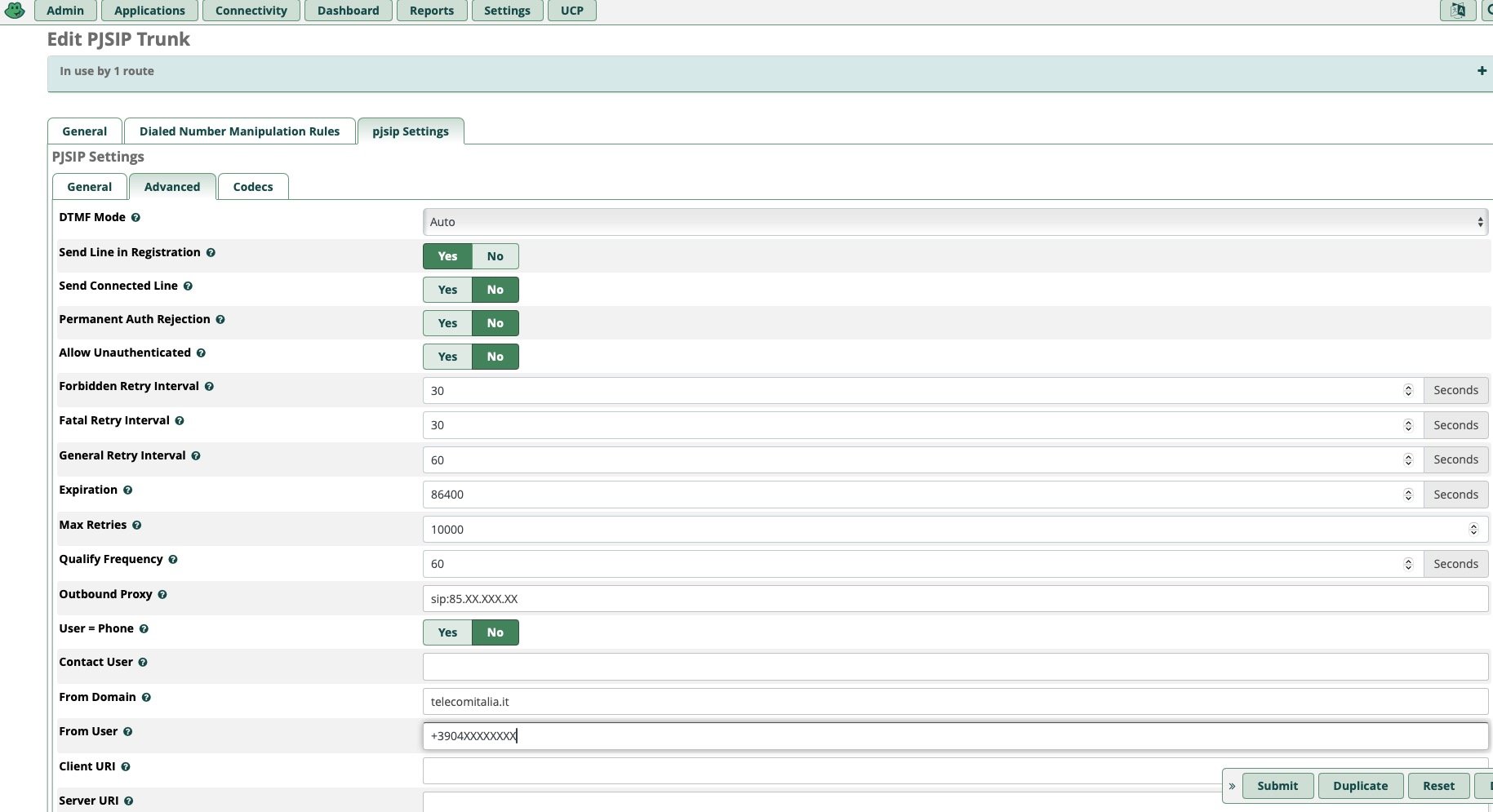

in avanzate queste sono le voci variate:

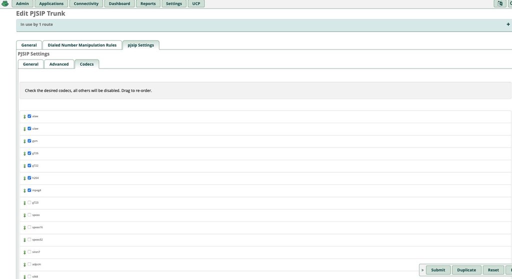

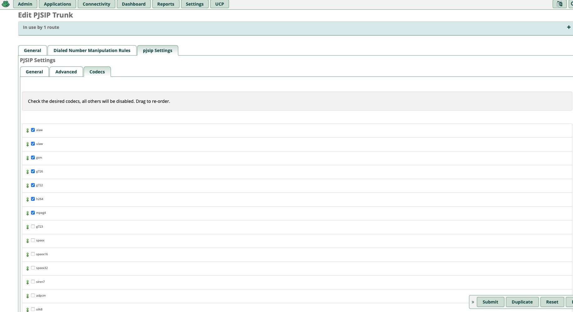

i codecs sono i soliti però ho invertito alaw e ulaw seguendo quanto detto da alcuni utenti su dei forum

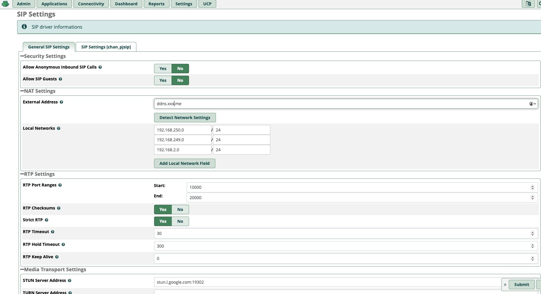

in Advanced Settings di FreePBX ho messo l'url del mio DDNS su External Address e messo tutte le reti di casa incluse le VLAN nelle reti locali. Infine dove possibile ho messo lo STUN di Google: stun.l.google.com:19302

come detto se chiamo da 100 verso un fisso o mobile da errore
se chiamo da fisso o mobile al numero di casa da errore (il numero da lei chiamato non è valido)
