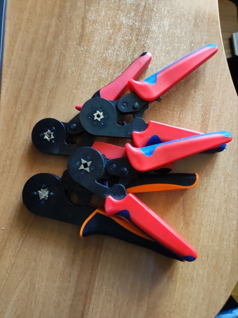

fsck Quelle che schiacciano il puntalino e lo rendono quadrato e invece altre che lo fanno esagonale
Dipende dal morsetto su cui infili il cavo, io le ho entrambe e uso il 60% quella quadrata ed il 40% quella esagonale, in base al morsetto bisogna scegliere cosa usare.
fsck Forse è preferibile una o l'altra in base alle sezioni del cavo?
Sì sopra i 16 mmq sarebbe sempre meglio farle quadrate.
Alessio_0 credo non ci siano grosse differenze sostanziali, tanto dopo si schiacciano nel morsetto e perdono la forma
Non proprio, dipende dal tipo di serraggio del morsetto.
mircolino Ho provato le cinesate da €20 comprate su Amazon e spesso dopo essere stati crimpati, i puntalini con un po di forza si sfilavano. Sono passato a Knipex e, anche tirando come un matto, non sono mai riuscito a sfilarne uno.
L'unica cinese che mi ha dato problemi è quella KAIWEETS presa su amazon, tutte le altre che ho preso
non hanno grossi problemi, neanche con diametri grandi, ovvio che noto che dopo un bel po' di crimpaggi non sono più come nuove.
mircolino Poi uso un cacciavite dinamometrico per avvitare al torque specificato dal costruttore.
