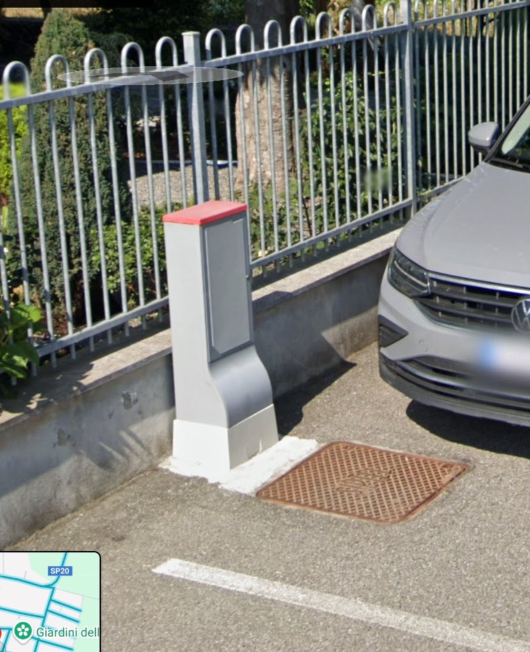

Non è detto che servano scavi, magari ci sono già corrugati, c'è il PTE
Poi a me questo sembra appena rifatto

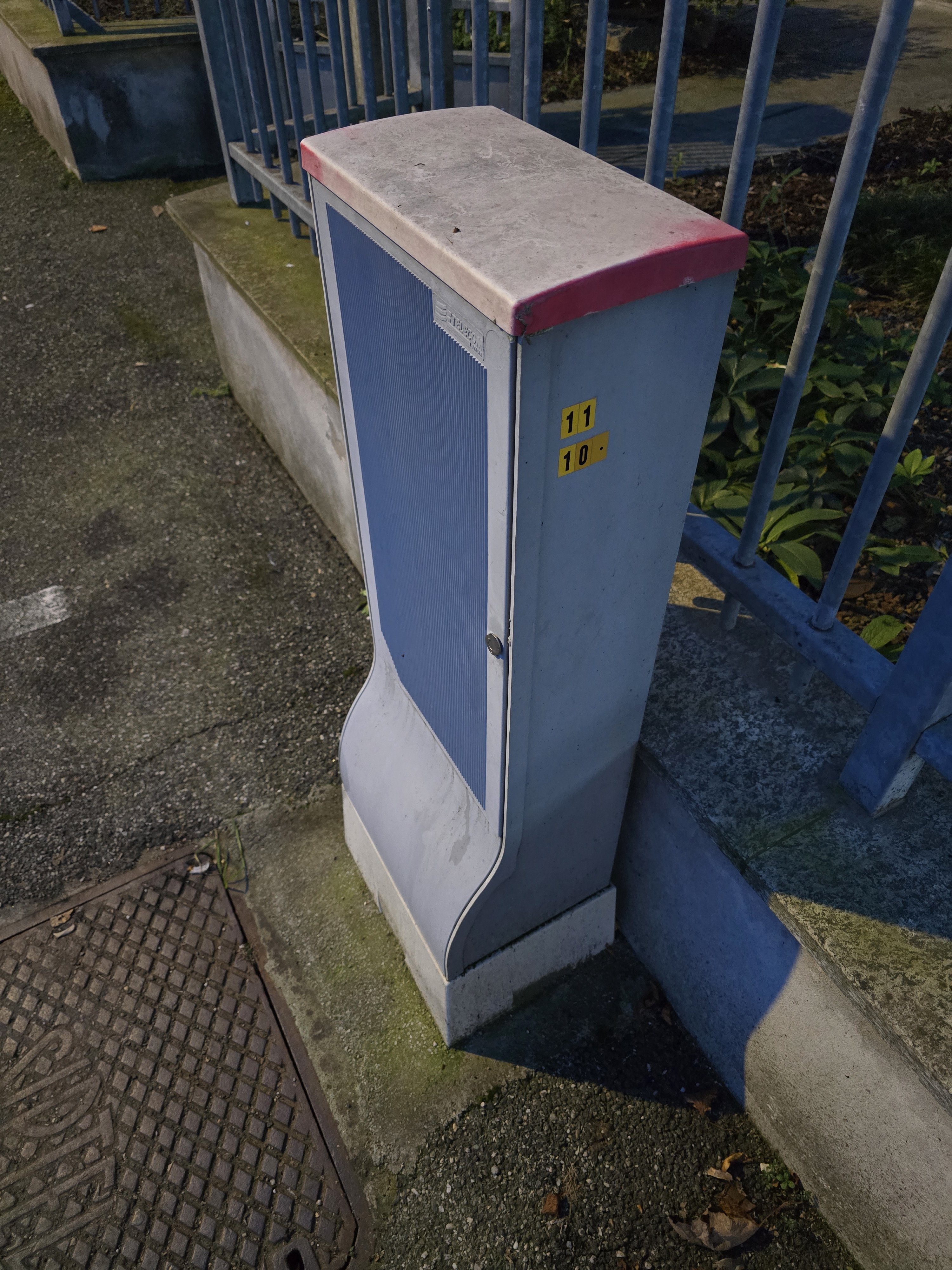

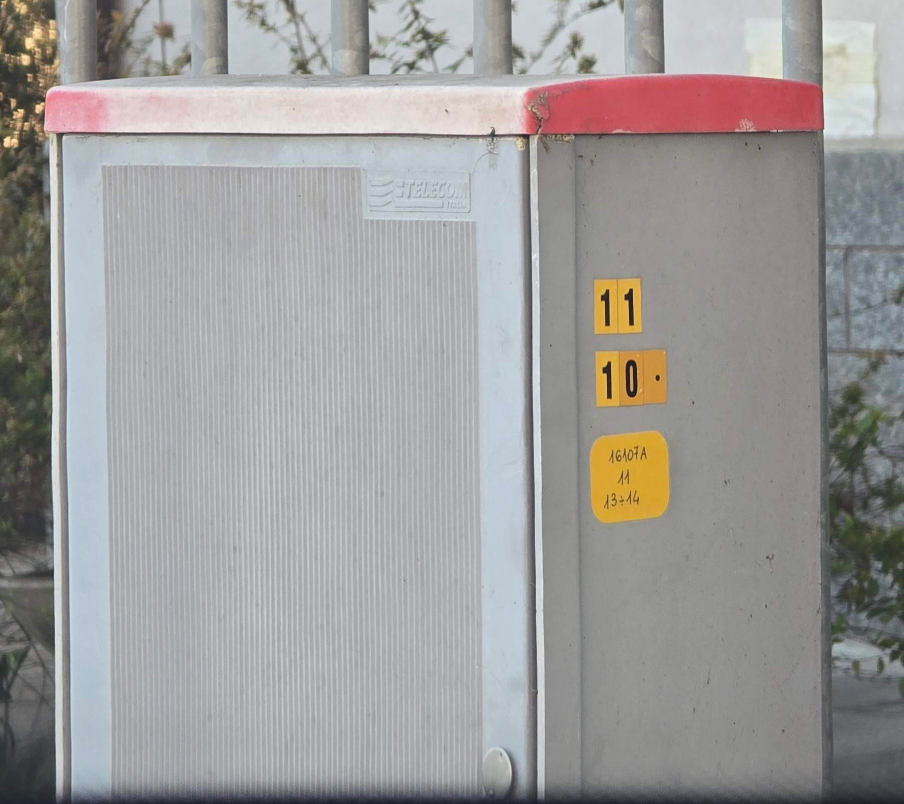

c'è una etichetta fibercop?
regli e cosa c'è scritto? Etichette scritte a penna o su sfondo grigio?
regli
Lì dentro il PTE non c'è.
Sono indicati sono ARL e decade rame.

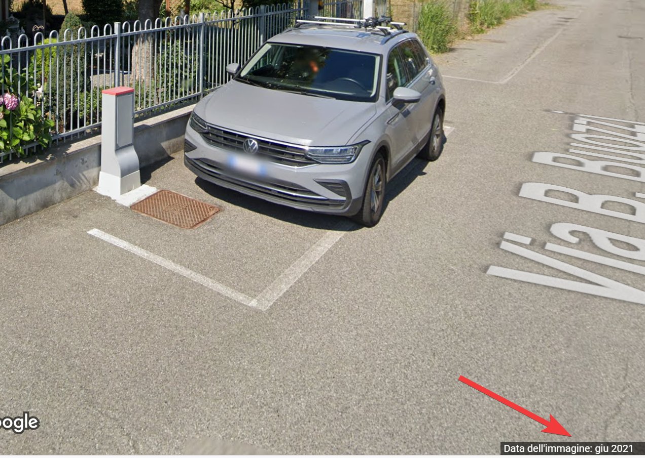

simonebortolin Poi a me questo sembra appena rifatto
Parliamo comunque del 2021
regli corrisponde con quanto riportato in banca dati, il problema è che pur essendo documentato anche il PTE a quanto pare esso non risulta posato (in questo caso ovviamente il riferimento è alla sola morsettiera di terminazione fibre in quanto si utilizza la stessa colonnina) ed è in corso di gestione la segnalazione relativa proprio alla sua assenza.
