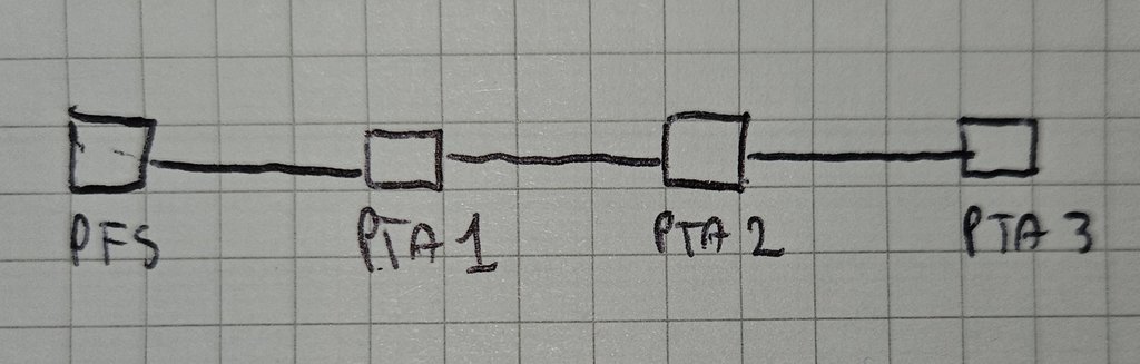

dueeventi posso presumere che il punto dove c'è lo split sia un nodo (per esempio il sesto nodo di splitting) e le due biforcazioni sono la quinta e la sesta.
Per quanto riguarda l'aspetto pratico funziona così (porta pazienza per lo schema fatto male, l'ho fatto in estrema velocità):
I pta 1 e 2 in questo caso sono spillati e vengono fatti per non dover interrompere le fibre in modo da non aumentare inutilmente l'attenuazione del segnale.
Nel caso del pta 1 verrebbe definito n-1 il lato del cavo proveniente dal pfs e n+1 il lato del cavo che prosegue al pta 2. Il cavo è di fatto continuo e vengono interrotte solo le fibre che alimentano il pta (o altro elemento ottico dove si spilla il cavo) .
Si tratta di termini che poi usiamo in modo intercambiabile con altri come cavo uscente e cavo entrante.
