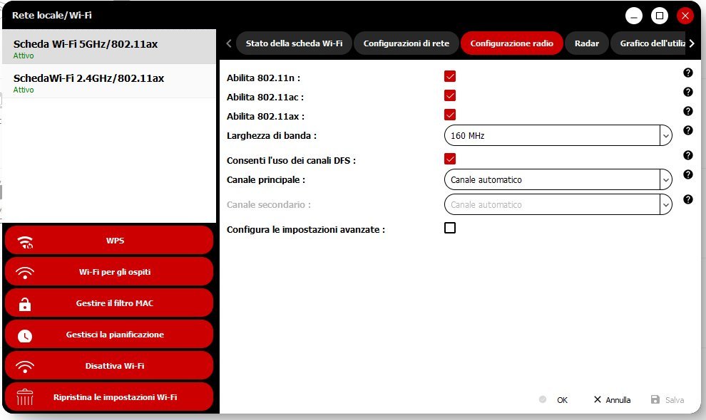

    Con la IliadBox per avere le prestazioni migliori in WIFI ti conviene separare le due bande dandogli nomi diversi ed in più abilitare i 160Mhz sulla 5Ghz (con relativo utilizzo di canali DFS).

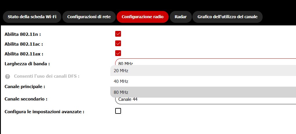

                Ho provato a smanettare le impostazioni ma niente, non riesco ad attivare la banda a 160mhz sulla 5ghz, forse dipende dalla versione della iliadbox?
                  Unknowx
                  Se ci fai caso hai i canali DFS disabilitati.
                  Io sulla IB6 riesco ad avere i 160Mhz solo se abilito i canali DFS.
                  Come versione SW ho la 4.8.15.1.
                  (Non ho ancora riavviato la IB per farla aggiornare)
                  I canali DFS non me li fa abilitare.
                  Per non saper ne leggere ne scrivere ho chiamato l'assistenza e mi hanno subito detto che serve aprire un ticket per abilitarli, mi contatteranno in giornata.

                    Io ho settato così la configurazione radio della mia IB:

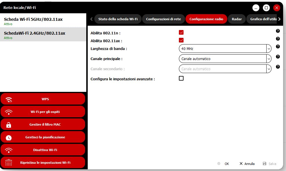

                    Nulla di particolare:
                    (ho i 40Mhz sulla 2,4Ghz perchè in casa non ho nulla di domotico, altrimenti potrebbe dare fastidio)
