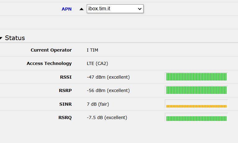

Ora la situazione è questa:
La forza del segnale è eccellente, come si vede, ma il SINR è stranamente basso e soprattutto fluttua. Il modem continua a soffire di disconnessioni frequenti, improvvise e prolungate; devo riavviarlo per ripristinare la connessione, che non si ristabilisce da sola. Alle volte anche molte sconnessioni in pochi minuti. Anche la velocità è un po' scarsa; gli speedtest lasciano un po' il tempo che trovano, lo so, ma la cosa curiosa è che il download risulta più lento dell'upload!
La versione del firmware del router è 7.16.2 e quella del modem R11e-LTE6_V038
Non mi interessa raggiungere velocità strabilianti: vista la zona sfigata, oltre i 20 Mbit non penso si andrà mai. Mi interessa però avere una connessione stabile ed affidabile, che non crolli ogni 5 minuti soprattutto perchè quando non ci sono io, i miei anziani genitori non sono in grado di gestire il problema.
