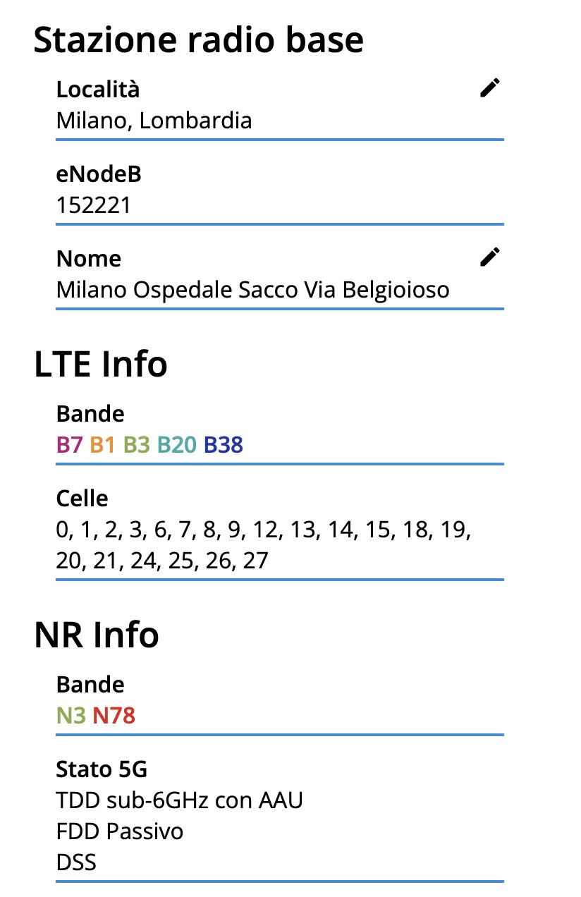

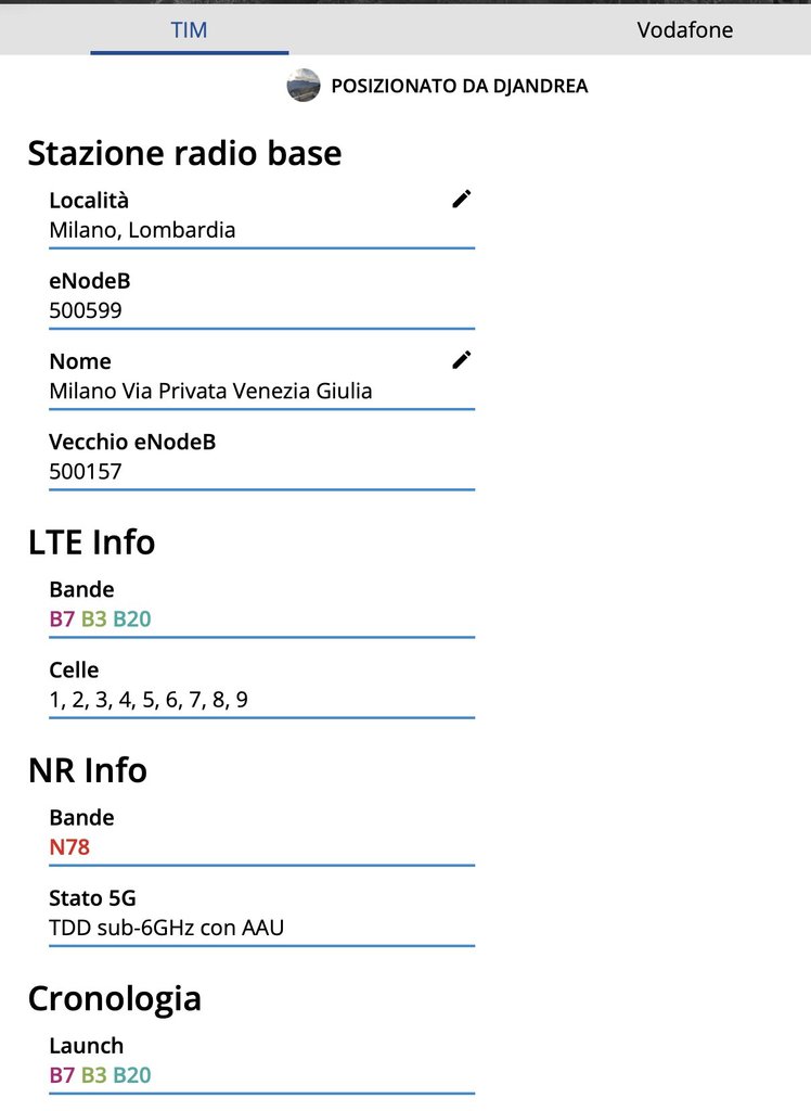

Aquilasfx Con quelle antenne vicine quale operatore mi darebbe maggior costanza e velocità migliori in DL e UP?
Lo puoi sapere solo provando: in ogni caso, Alpsim va come va una SIM Wind3 equivalente, con il vantaggio di avere un vero IP pubblico, come alcune FWA "di marca" (tipo OfficePlus di WindTre, etc.).

Aquilasfx che altre specifiche dovrei fornirvi? al momento ho solo usato hotspot in 5G con vodafone e fastweb (anche se fastweb con il telefono che ho che è un 4G

Se va bene o se va male, come per il 5G, dipende dalla specifica BTS, non dal fatto di chiamarla... FWA.
