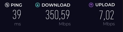

Questo è uno Speed Test fatto adesso, ma è da un mese che mi sono accorto che l'upload non va sopra i 7/8 megabits.
Il download va una bomba (visto che arrivo da un adsl marcia e la fibra qua te la mettono solo a pagamento e profumatamente), l'upload un po' meno.
Contatterò anche l'assistenza per sentire.
Da cosa è dovuto? Cosa posso fare?
Non mi sembra normale avere 350 mb/s in down e 7 mb/s in up, non credo che sia la cella satura.

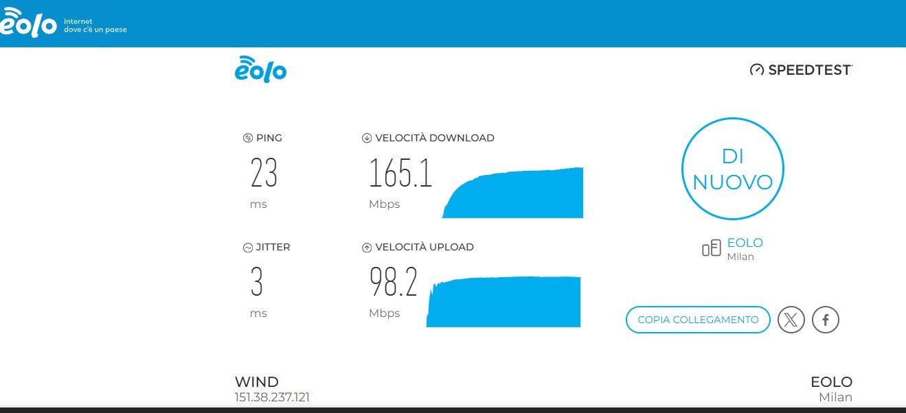

        Che modem usi? Se stai usando uno zte mc888 (come me) o mc889 puoi giocare con le bande. Io ho scoperto da poco che aggregando in 5g la N3 e la N38 con solamente b1 e b20 in LTE raggiungo i 75/80 Mbps in up. Molto meno bene in down ma è un modem da interno e 170 / 200 ( a seconda della saturazione...) va più che bene.

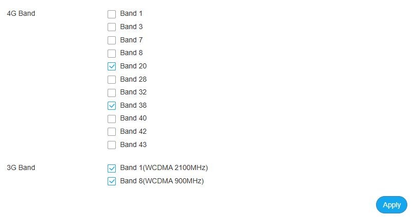

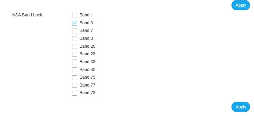

                ValentinoRizzo Vedo che hai bloccato la b38 in lte. Per utilizzala in 5g devi sbloccarla da LTE e spuntarla nel 5g per ottenere n38 (se la tua bts lo consente)
                  MassimoBordonaro
                  Grazie.

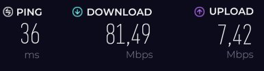

                  Sai cosa, adesso sto provando a cambiare le bande e mettere il tutto anche in 4G.
                  Ma ho come l'impressione che la mia velocità di up sia kappata 7 mb. Qualsiasi cambiamento di banda non mi fà ne alzare ne abbassare le velocità statico sui 7 mb.
                  Inizia a puzzarmi la cosa...

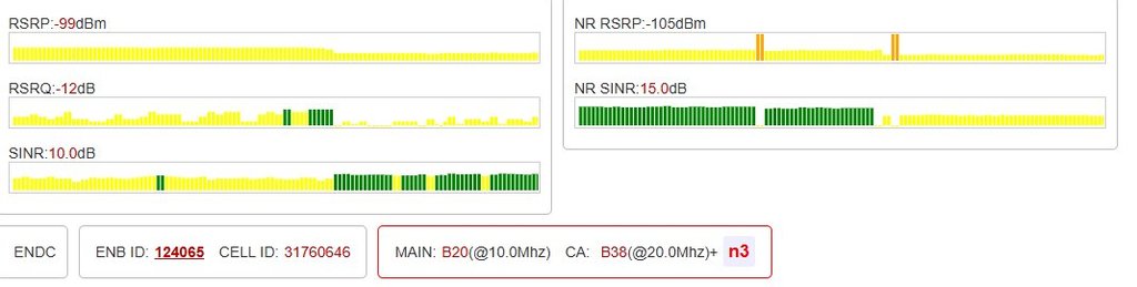

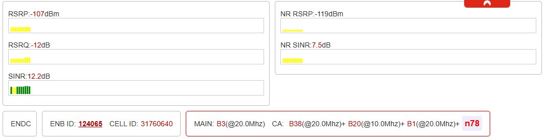

                        Comunque hai RSRP -107dBm // -119dBm
                        Significa segnale debole.

                          ma allora a quel punto, con il segnale debole, non dovrei nemmeno arrivare a picchi di 300/350 mb/s in download fissi...
                            ValentinoRizzo
                            ValentinoRizzo con il segnale debole, non dovrei nemmeno arrivare a picchi di 300/350
                            Ringrazia il 5G (n78) che fa miracoli.
                            Ma fa miracoli nella tratta BTS => CPE.
                            Qui invece parliamo della tratta opposta: CPE => BTS.
                            E come ho già scritto la CPE è un giocattolo al confronto degli apparati della BTS.

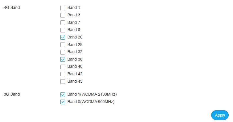

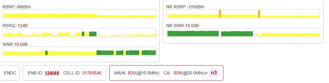

                            ValentinoRizzo Ho dato una occhiata alla tua BTS a casaloldo (tra l'altro non lontano da me...). Non consente N38 ma solo B38 quindi nisba. Aggregare N3 e N78 non te lo fa fare. Prova con solo N3. Seondo me riesci a fare un buon DL perchè hai tante bande aggregate ed una N78 efficiente... Tutto in 4g lo scarterei... Con lo script puoi valutare le ampiezze di ciascuna banda.
                              prova a selezionare solo n78 e b20, anche se dubito servirà a qualcosa, ho il sospetto che con una CPE esterna, sarebbero come passare dal giorno alla notte, cosi vome gia’ ti hanno detto, puoi anche provare a cambiare posizione al router, ma siamo sempre li
