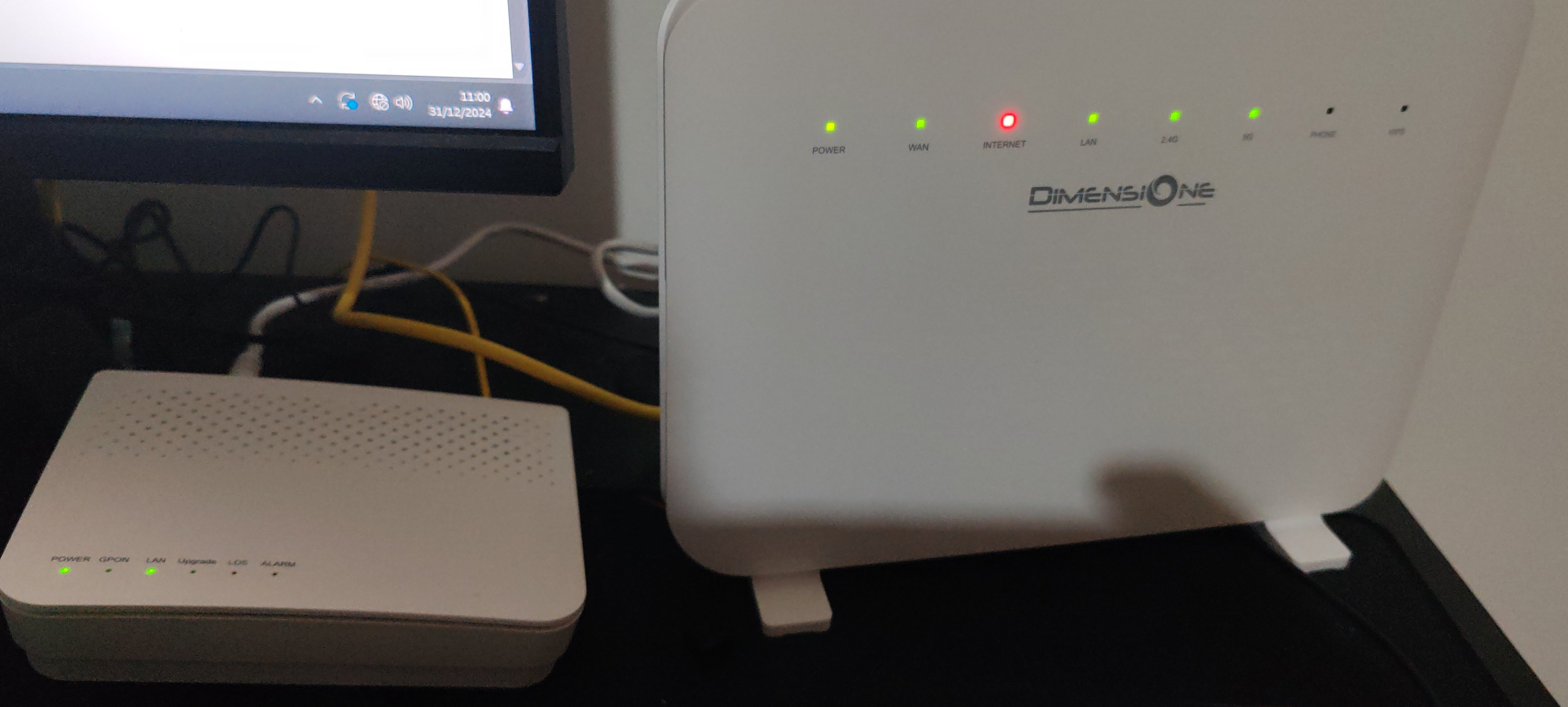

Salve, ho ricevuto ieri il modem da parte di dimensione dopo che i tecnici hanno effettuato l'installazione 10 giorni fa circa della FTTH e montato la scatoletta Tim a cui ho collegato il modem nella porta WAN2.5G come da loro spiegato. Dovrebbe quindi partire l'auto configurazione ma qualcosa non è andata perché il modem ha tutte le spie verdi tranne quella internet che resta in rosso e ovviamente la connessione è assente. La scatoletta TIM ha le due spie Power e Lan verdi fisse, mentre quella gpon è verde lampeggiante.
Chiedo venia in anticipo per il termine "Scatoletta" ma sono nuovo alla fibra, grazie a tutti in anticipo e buon anno!

    Sono andati via che lampeggiava così? Potrebbero aver sbagliato quelli di FiberCop. Chiama Dimensione.
    Si, sempre stata lampeggiante. Purtroppo oggi gli uffici dimensione sono in ferie, mi sa che mi tocca aspettare giorno 2
      AleFor L'ONT è il sercomm FG1000R? riesci a postarci una foto?

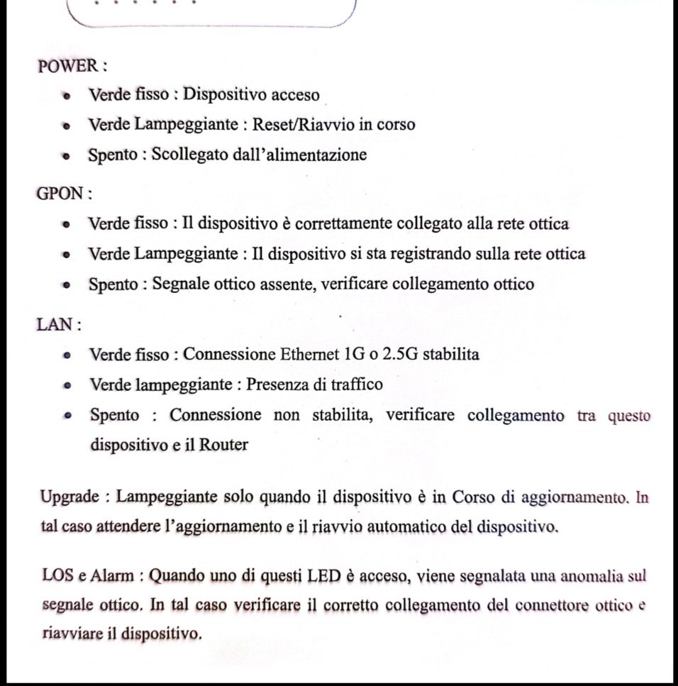

        AleFor @walt che tu sappia, in questo modello quando la spia GPON lampeggia, è indicativo di mancanza di autenticazione lato OLT?

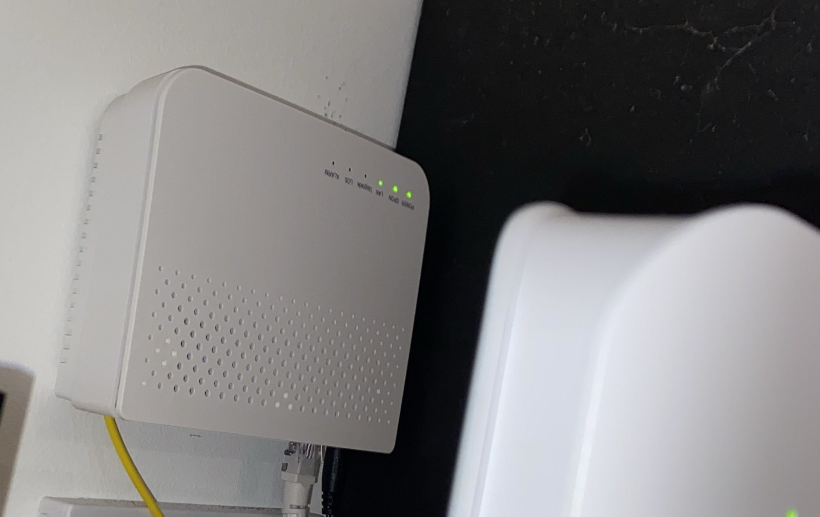

          SilkierLyric146
          questo è lo stato dei 3 LED quando tutto funziona, GPON è acceso fisso, LAN lampeggia lentamente quando si naviga, se quello centrale è spento allora ci sono problemi e devi sentire Dimensione

            5GFTW siamo pacifici che quando il LED GPON non è fisso verde ci sono problemi sull'accesso però il dubbio era tra mancato allineamento ottico o mancata autenticazione...mai avuto il manualetto di quell'ONT sotto mano quindi non saprei...comunque @AleFor puoi eventualmente lasciarmi in privato CF o PI dell'intestatario linea in modo da eseguire una verifica sommaria brevi visu.

                  walt grande, la spia GPON è fissa e la spia internet sul modem è verde e lampeggia a tratti, non riesco comunque a navigare, sul PC continua a dare connessione internet assente.
                  Edit: Ho effettuato un reset manuale ed è partito! La connessione sembra ottima, grazie ancora! Mi hai svoltato la giornata

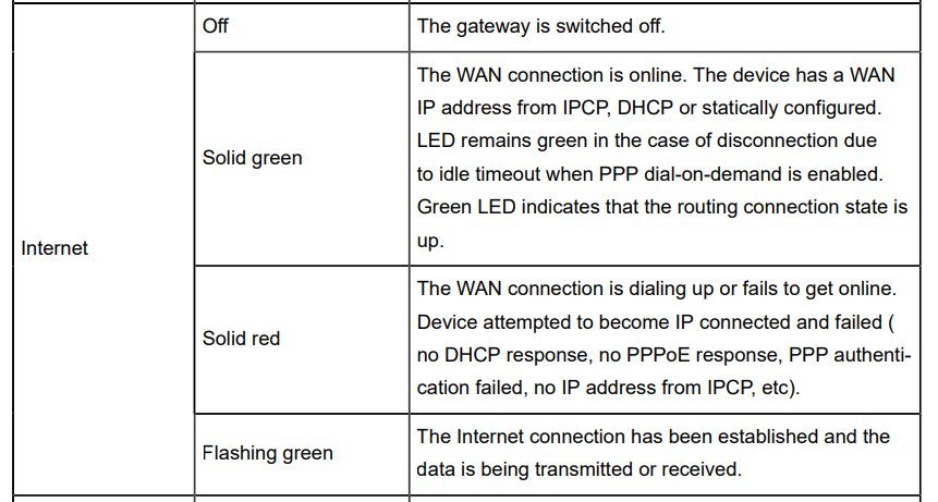

                    AleFor verde e lampeggia a tratti
                    Anche perchè da manuale CPE
