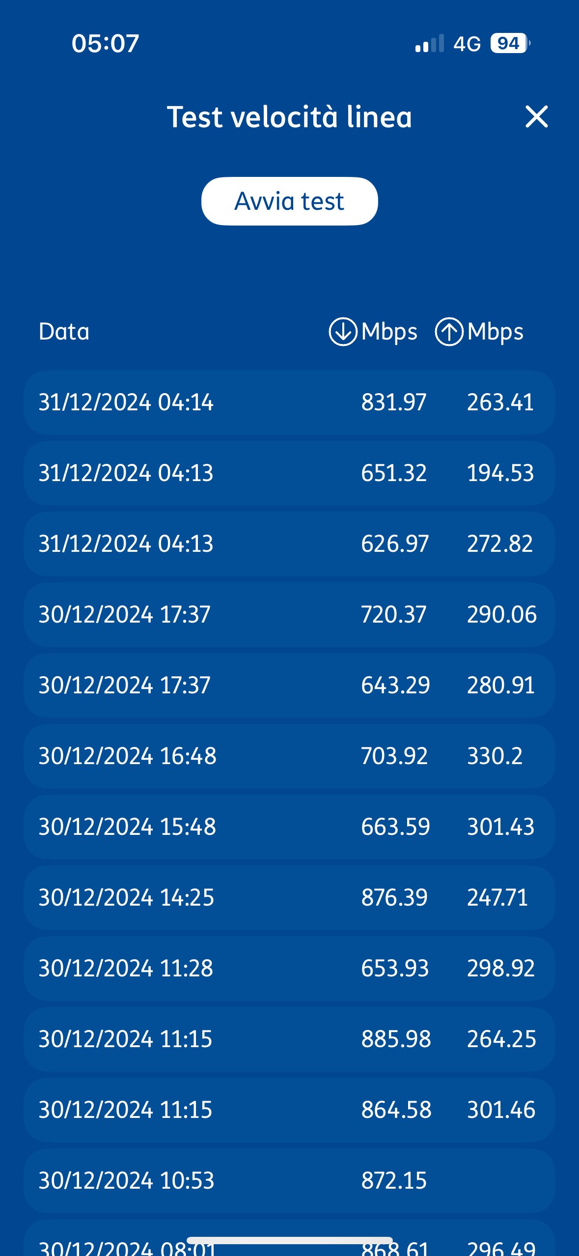

Facendo vari Test dall’app di Tim,quindi calcolando la velocità di connessione che arriva al modem,non mi torna qualcosa.
Come vedete dall’immagine,le velocità registrate sono tali e quali a quelle che misuravo quando avevo la fibra ad 1Gbps.

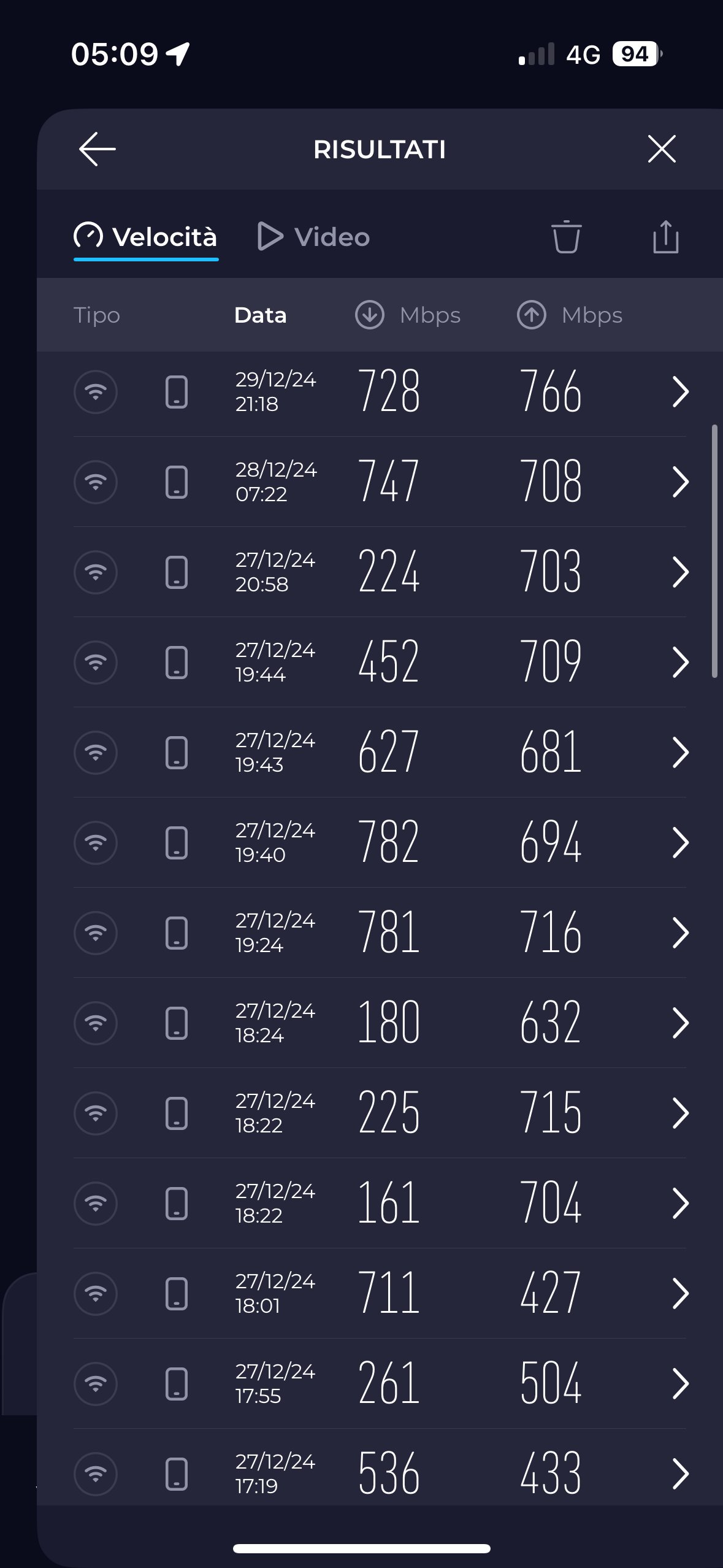

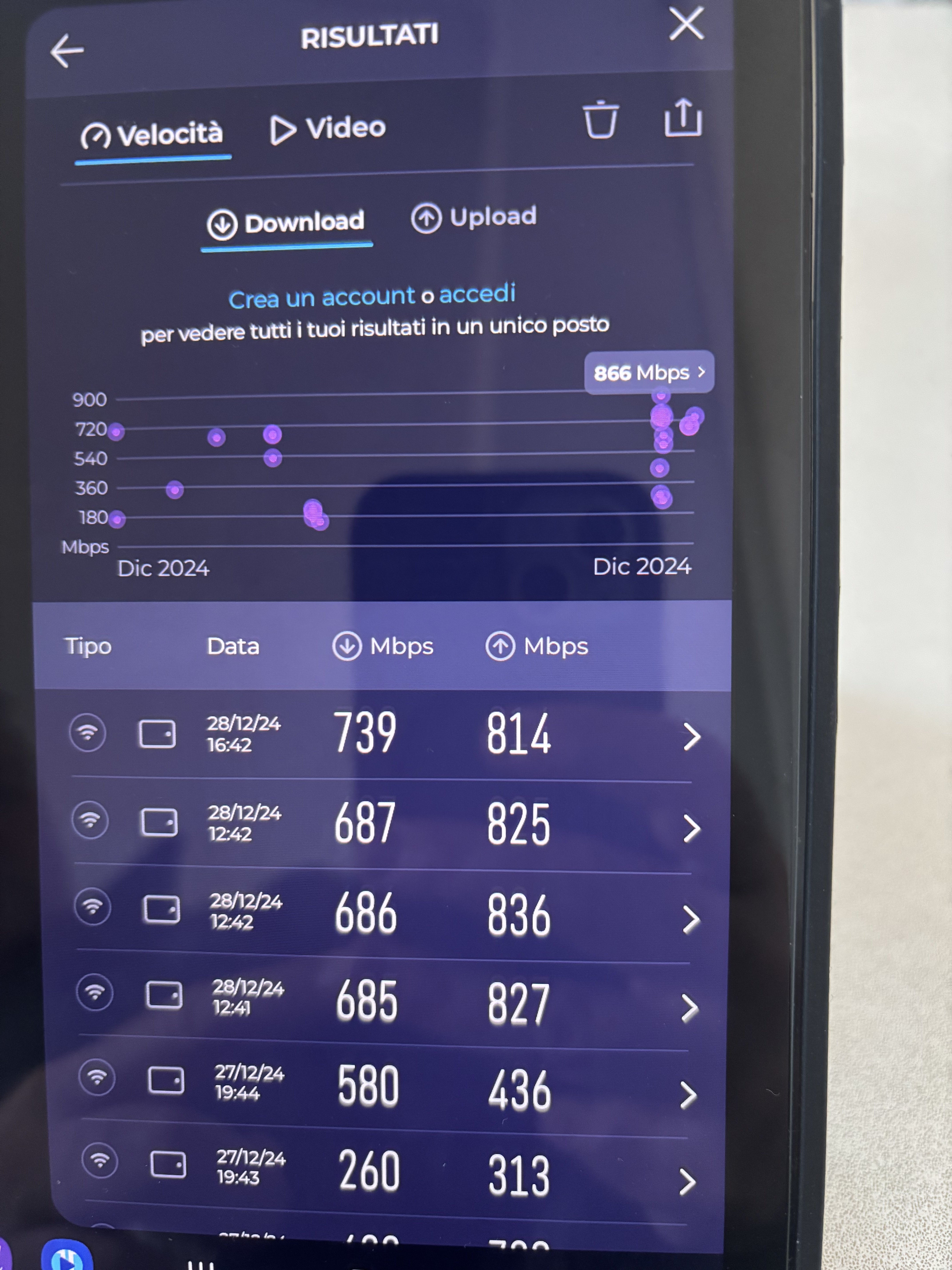

Ho contattato svariate volte il 187 e mi hanno detto che ci sono i sistemi di Tim che si dovrebbero aggiornare (a me risulta strana questa cosa). Hanno aperto anche una richiesta con Doctor Tim (che mi hanno detto essere gratuità perché sto nella prima settimana di attivazione della nuova linea…lo spero,anche perché spendere 29,90€ per problemi ai sistemi di Tim mi darebbe parecchio fastidio).Il tecnico informatico che mi ha chiamato,mi ha confermato quanto detto dagli operatori del 187. Fatto sta che io continuo a vedere quelle velocità in fase di test. La cosa che mi risulta strana è che se eseguo un test su Ookla in Wi-Fi,con un iPhone 15,vedo velocità che non corrispondono con quelle dei test fatti sull’app. (Vi allego un immagine anche di questo.)
Soprattutto le velocità di upload sono nettamente diverse.
Quindi deduco che sia in download che in upload l’app Tim modem non dia esiti realistici.

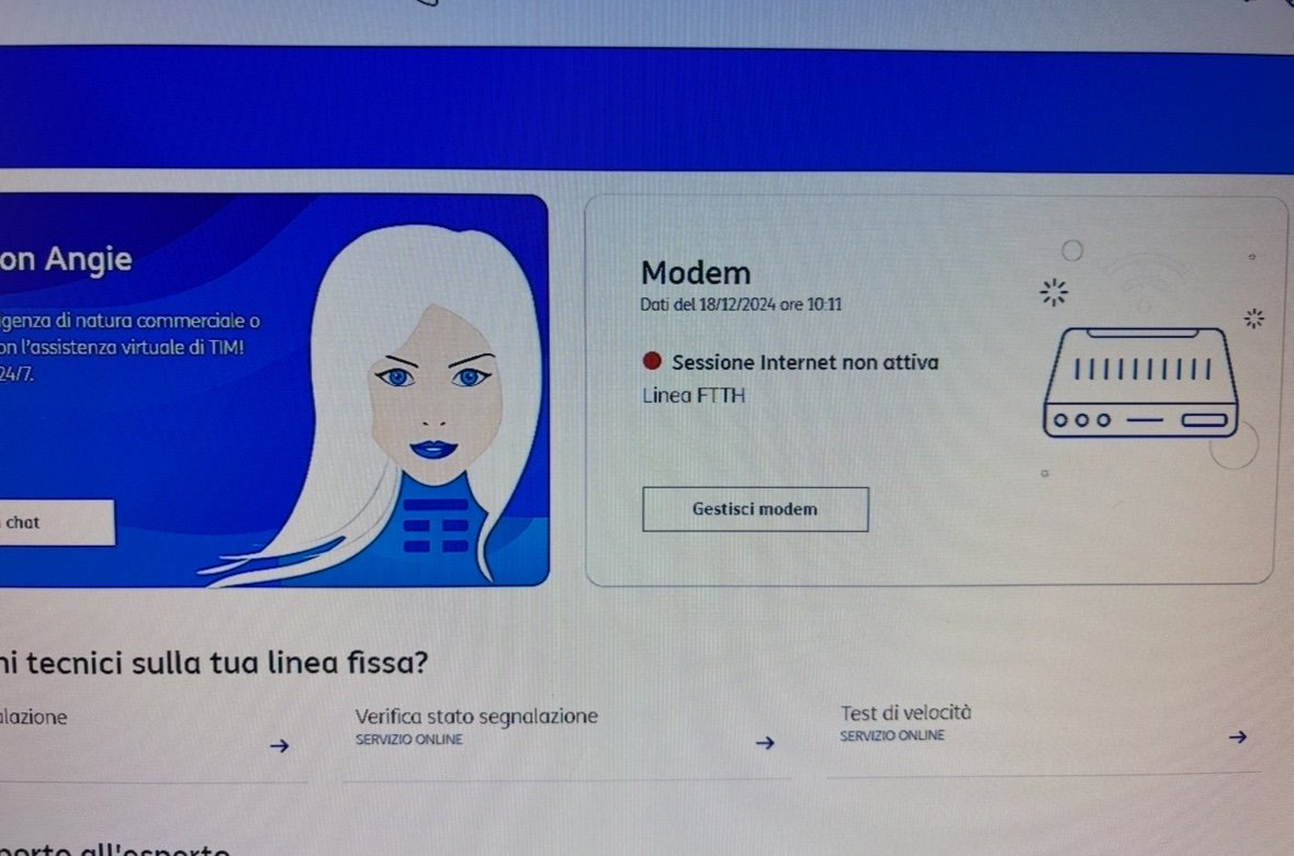

A titolo informativo,da pagina web Tim visualizzo questo ancora tutt’oggi anche se il tecnico dice che vede il modem correttamente allineato:

      Test fatti con iPhone 15 (Wi-Fi 5) ed un tablet Samsung con Wi-Fi 6.
      Risultati pressoché simili.
      In upload sono alle velocità dell’offerta sottoscritta,in download no,ma può darsi sia dovuto al terminale. Cosa strana è che da app Tim modem,risulta tutto anomalo

        lo speed test fatta da app TIm non sono affidabili ho una 10gb con tim con la loro app raggiungo massimo 3gb poi provo con mio pc sui 7gb,
        Poi ovviamente se fai speedtest solo tramite wi-fi non raggiungerai mai la massima banda.

        Maschiro Cosa strana è che da app Tim modem,risulta tutto anomalo
        Perché i test dall'app sono fatti male e non sono indicativi.
          TheMarsican Hai il profilo 2,5G/1G correttamente attivo, altrimenti in upload avresti 300Mbps.
          Infatti questo lo avevo intuito dalle velocità di upload. Anche se dalla maledetta app Tim modem,le velocità mi facevano pensare ad un NON cambio d’offerta
            Maschiro
            L'app fa schifo🤣
            Oltretutto quel test viene fatto tramite il router che non è ottimizzato per misurare le velocità nel modo giusto.
