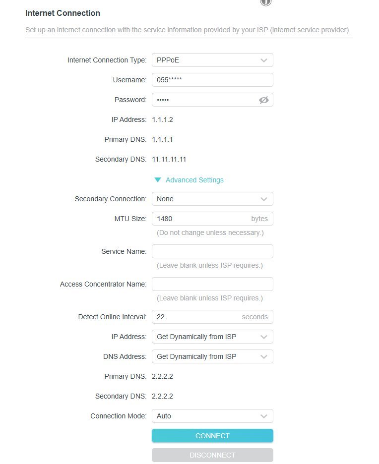

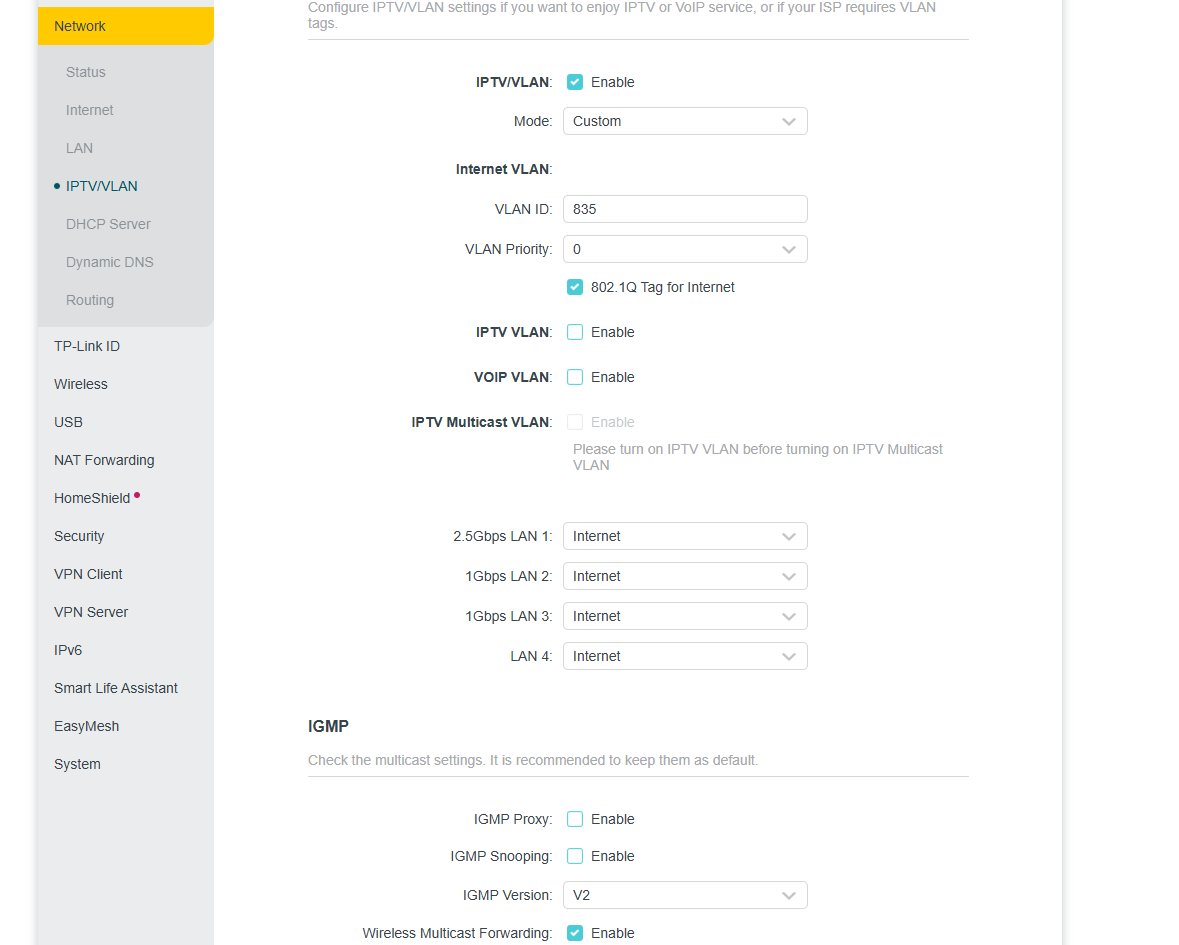

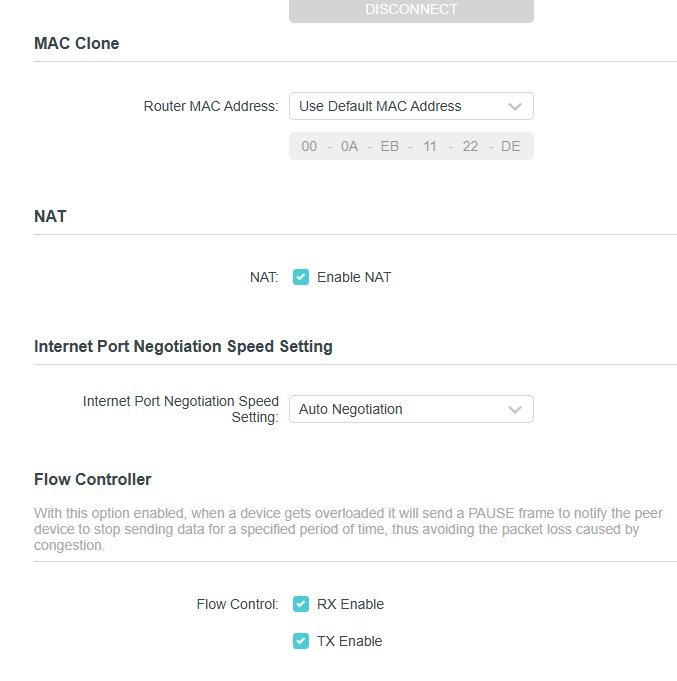

mathisse per il voip uso gigaset IP Base (ho già dei telefoni dect)
Queste le configurazioni, ma come ho detto non funzionano bene
