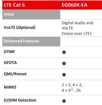

Cercando usa un EG060K-EA, che stando al produttore può supportare il 4x4:
Magari così è più chiaro perché sono 7 anni che dico che le categorie LTE sono la cosa più fuorviante che ci sia 🙃
