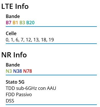

Allora, alla fine ho capito (dopo un analisi di tutte le BTS in zona su LTE Italy che molto probabilmente in studio mi aggancio ad una BTS N78 nel Comune vicino. La BTS dista 4,32 Km e dovrebbe anche essere visibile in linea d'aria senza particolari ostacoli (a parte il fatto che il tecnico wind ha installato la CPE dietro il motore del condizionatore). Tra lo studio e la BTS per granparte del tragitto c'è il mare.

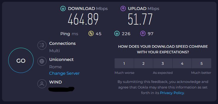

La velocità massima raggiunta per ora è questa (stamattina):

Considerando gli speedtest, vi sembra plausibile che mi agganci a quella BTS?
