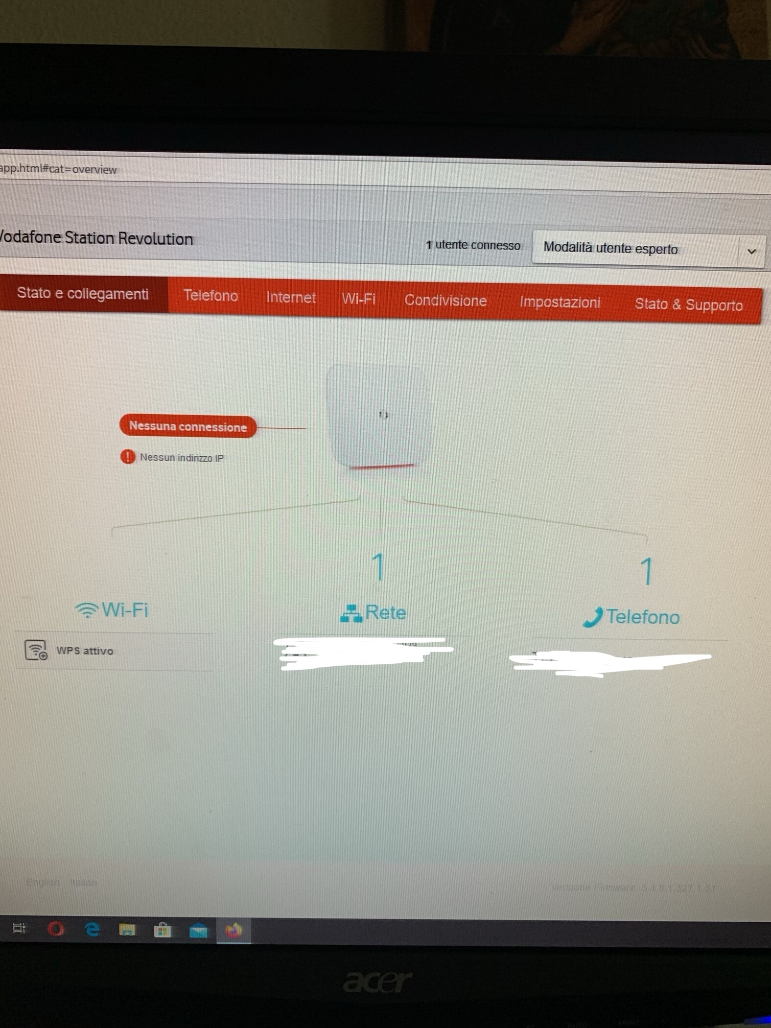

Salve sono passato a windtre, offerta absolute 200, avendo una VSR ho deciso di utilizzare quella come modem, Mi è stata attivata l offerta e ho configurato la VSR come modem generico e ho inserito i valori WAN di windtre, la station mi da colore verde nella voce internet peró non ho connessione e mi dice nessun indirizzo ip, quale puó essere il problema ? Puó essere un problema dovuto al fatto che la VSR supporta il 17a e a me hanno attivato il profilo 35b ?
    FabrizioSqualettoSalis ho effettuato una segnalazione qualche giorno fa, mi è stato detto che in 3 giorni avrebbero risolto, oggi è il 6 giorno dalla segnalazione e ancora niente internet
    FabrizioSqualettoSalis Puó essere un problema dovuto al fatto che la VSR supporta il 17a e a me hanno attivato il profilo 35b ?
    No, se il modem non supporta il 35b si connette in 17a.
    FabrizioSqualettoSalis quale puó essere il problema ?
    Boh, forse qualche problema all'ingerno di w3.
    P.s. manda una foto del sito del modem dove ci sono le config.

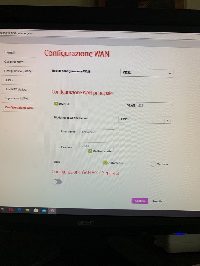

      Michi_d salve innanzitutto grazie per la risposta, i parametri per la configurazione dichiarati da wind sono questi:
      Vlan 835
      Protocol PPPoE
      PPPoE usr benvenuto
      PPPoE pwd ospite
      Encapsulation LLC
      MTU 1492
      Keep Alive on
      NAT enabled
      IGMP enabled
      allego una foto con la configurazione effettuata da me nel modem
      sei sicuro di avere la portante?? Io ad esempio dovrei essere attivo da ieri, e come te ho fatto la migrazione da vodafone a wind (passaggio da vula a nga percui avviene solo uno switch virtuale) però dalle ore 24 del 21/04 mi sono ritrovato senza segnale.
        Zikan io ho fatto prima la disdetta con vodafone, successivamente ho attivato wind con un nuovo numero e come nuova linea, è venuto il tecnico tim e da quando è venuto lui la luce del modem è diventata verde, ma niente connessione e niente indirizzo ip, ho chiamato l assistenza wind e ha effettuato una segnalazione dicendo che il problema sembrerebbe il loro e che entro 3 giorni lavorativi avrebbero risolto, sono passati 6 giorni ma ancora nulla ho chiesto aggiornamenti alla chat sull’app wind e sembra che la pratica sia in gestione.
