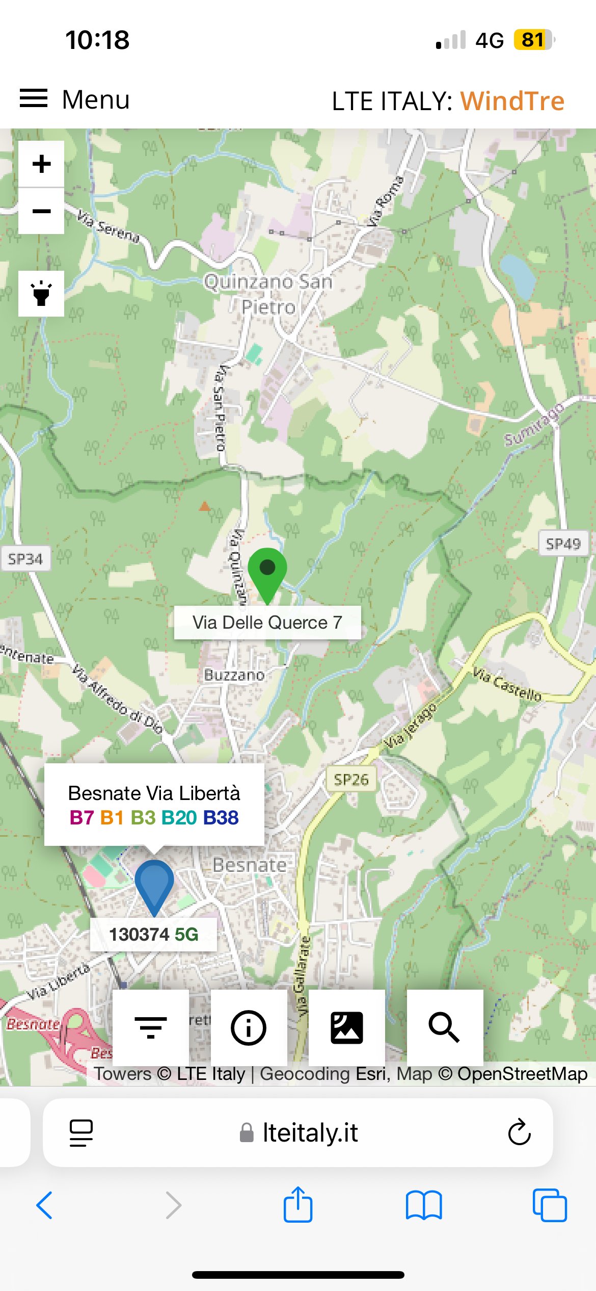

Il mio intento è di acquistare una Sim Windtre (es. vera mobile che hanno offerte molto convenienti), considerando che la bts che ho più vicina è proprio Windtre ed è a pochi km da casa mia, in linea d’aria non sono neanche 2km, forse uno e mezzo.
Effettivamente la zona è coperta anche dal 5g ma solo sulle reti Windtre, io con Vodafone ho solo 4g, arrivando anche a picchi di 100mb in download con lo smartphone.

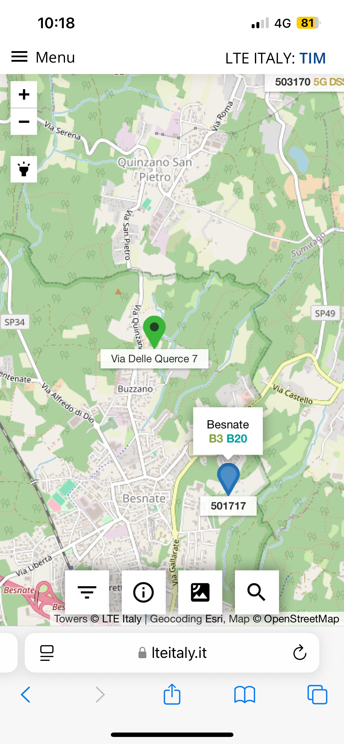

      hai una BTS vodafone 4G molto più vicina, non è 5g ma ho come l'impressione che avresti risultati migliori.
      La BTS Wind, infatti, è l'unica a servire tutta la città e qualcosa mi fa pensare che sia piuttosto satura....

      La BTS windtre ha la N78 ?

      Mio fratello il 5g Windtre, proverò a fargli fare uno speedtest per vedere a quanto arriva. È effettivamente l’unica BTS Windtre, anche se c’è da dire che si tratta di un paese non particolarmente popoloso (sui 5000 abitanti).
