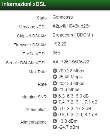

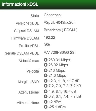

    Ok, avevo visto, grazie. Però la mia esperienza è questa: mi è capitato che esattamente dopo un anno dall'attivazione il mio profilo in download sia passato da circa 12dB di margine SNR a circa 6dB. La portante è quindi calata di circa 16/20Mb. Considera che per un anno i valori sono rimasti praticamente immutati, senza escursioni di sorta. Non mi spiego la situazione. Non che sia un gran problema, però vorrei capire.

      Prima agganciavi in max rate 269 ed era uno spreco. Quello che agganci ha senso. Avrai avuto una nuova attivazione vicino
      Come ho scritto sopra, la linea è ottima e non pretendo proprio nulla di più. Vorrei semplicemente capire perché c'è differenza tra i due screen shot. Tutto lì. Quindi, probabilmente, avranno attivato una nuova linea sulla mia chiostrina

        Prima non avevi nessuno attivo e sei molto vicino, era a 12db e andavi a 260 (sempre perchè eri l'unico connesso)
        Ora hanno attivato molte linee e con l'SNR a 12 sei molto sotto a 200 (per me andresti a 160) quindi l'ha abbassato a 6db per farti avere più velocità. Se altri attivano fidati che rimane a 6 ma la velocità continuerebbe a scendere

          Ciacula Prima il rumore sulla linea era inferiore.
          Quindi era possibile ottenere i 216 Mbps del profilo con un SNRm maggiore del target, ovvero circa 12dB.
          Poi il rumore sulla linea è aumentato, quindi l'SNR della linea è diminuito ed in fase di handshake modem e DSLAM hanno stabilito di usare l'SNRm al valore più basso possibile, ossia pari al target preimpostato sul DSLAM (6dB), e la portante massima agganciabile è diventata 202 Mbps.
