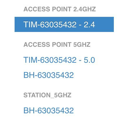

              perchè nel salone dove ho posizionato il repeater non la vedo. inoltre collegandomi al repeater vedo questo
              Bast Io mi collego via browser al repeater TIM (192.168.1.6) ed accedo come admin, ma non vedo nessun opzione per configurare la 2.4 e 5 GHz, ma sono sicuramente io che non lo so fare.....Ma devo per forza resettare il repeater e connettermi via cavo? intanto mi spiegheresti come fare? in modo che appena lo resetterò in questi giiorni seguirò le tue indicazioni.
              Inoltre sai dirmi se è normale che sotto la rete 5GHz è indicato BH-63035432, mentre sotto la rete 2.4 no? anche da quello io capisco che la 2.4 non viene propagata, oppure sbaglio?

                Frank2130 collegandomi al repeater vedo questo
                Corretto: il collegamento tra router e repeater è solo sulla banda 5 GHz, mentre in uscita dal repeater si hanno le due bande 5 e 2.4 GHz.
                Per essere sicuro che ci sia la 2.4 potresti utilizzare app Fritz WLAN che ti permette di vedere i cambi frequenza sullo stesso SSID.
                Frank2130 indicato BH-63035432
                Canale backhaul collegamento router con repeater, solo a 5 GHz.
                Vedo che SSID è stato diviso in due reti, quindi si dovrebbe vedere con cellulare la rete 2.4.
                  loca66 io vedendo questo pensavo esatto contrario, ma forse per mia ignoranza, cioè a me sembra che dal router escono 5 e 2.4 GHz mentre dal repeater solo la 5GHz, sbaglio?

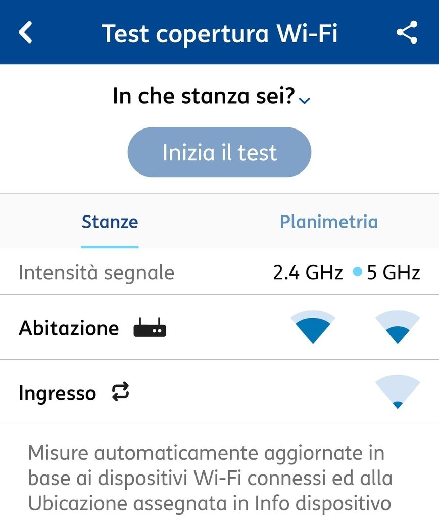

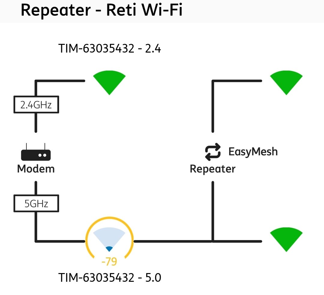

                  Questa immagine che ho preso dal Repeater mi sembra confermare quanto ho capito, o sbaglio?
                  • loca66 ha risposto a questo messaggio
