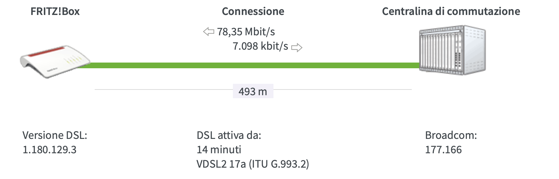

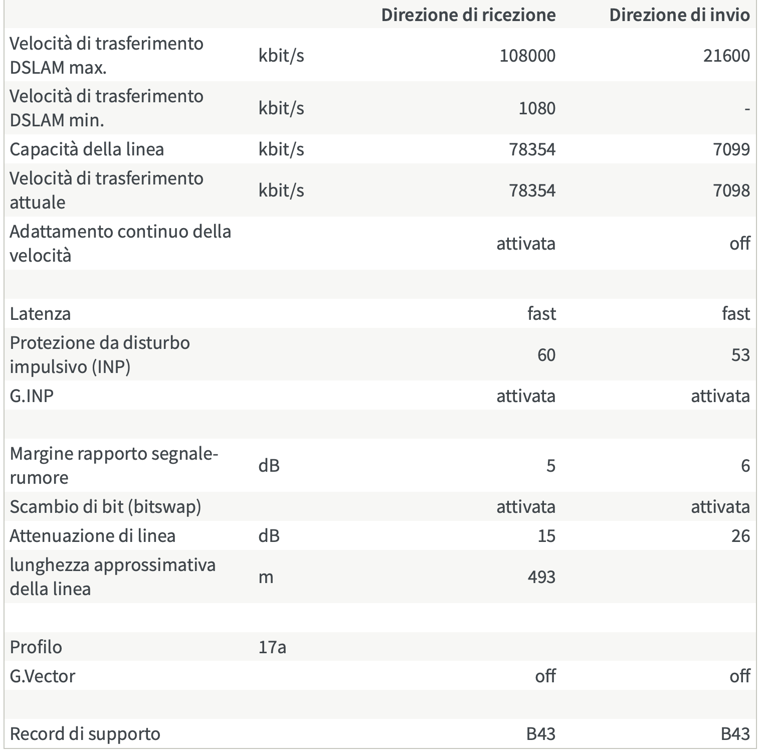

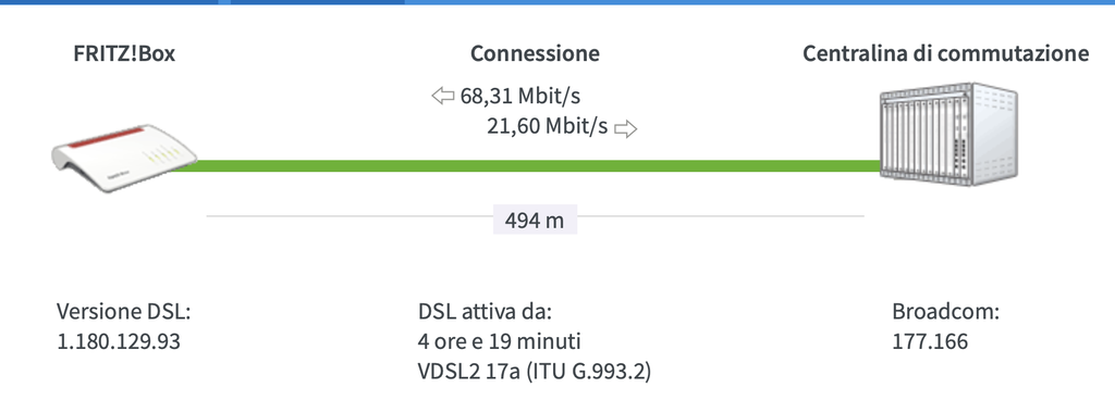

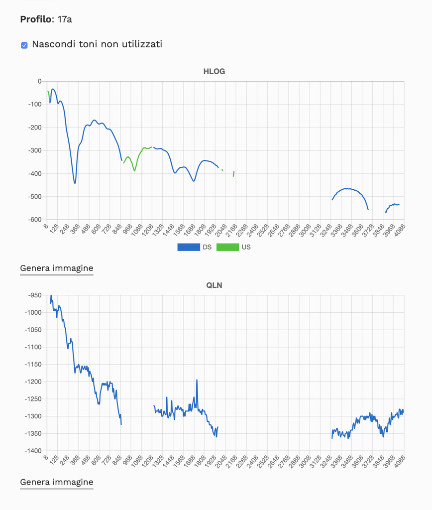

Ciao a tutti, volevo capire perchè con il fritz box 7590 con versione 7.13 e driver standard ho questi dati
Mentre se flaggo usa driver versione precedente, schizzo a quasi 80 mega in down però l'upload viene azzoppato a 7 mega
Opinioni?

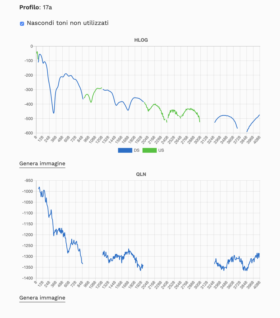

    Sull'upload la differenza vedi da come la US2 (dai toni 2000 a 3200 circa) rimane praticamente inutilizzata. Comunque avevo visto da un altro thread che la tua linea in casa è un po' rattoppata qua e là, l'hai sistemata? La prima discesa dell'hlog è strana
      rami

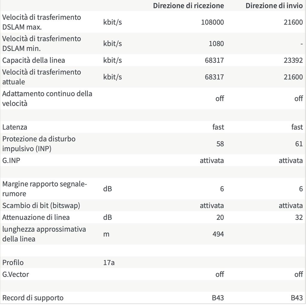

      Grazie per la risposta, ho ordinato il cavo ct 1221 che sostituirò, adesso ho un cavo a 4 coppie (ne uso solo 2 per il collegamento al modem)il resto dei telefoni sono separati, ho notato che quando metto i driver precedenti mi si attiva l'adattamento continuo alla velocità e l'attenuazione in down passa da 20 a 15, quale driver è meglio tenere?

        MaxVanzella la 7.13 in alcuni casi (a seconda della tratta e del cabinet) sembra soffrire di perdita di banda in upload, probabilmente legata ai miglioramenti fatti nella configurazione del download. Nella nuova versione, adesso disponibile in beta sembra abbiamo bilanciato questo problema con una nuova versione dei driver DSL, ti conviene aspettare l'update stabile e nel frattempo usare la versione DSL che ti da ciò di cui hai più bisogno, oltre che sistemare la linea in casa ovviamente.
