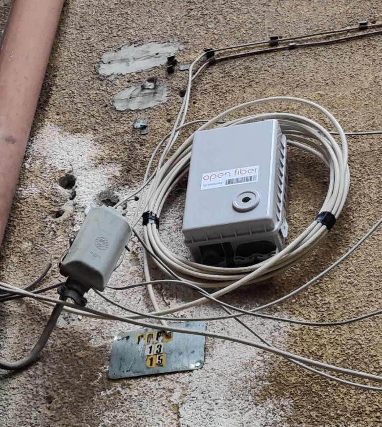

        Questo è il diramatore
        • Alby96 ha risposto a questo messaggio
          La cosa preoccupante invece è che si siano offerti loro quantificandoti i costi, cosa non dovrebbe avvenire. Segnala immediatamente a Dimensione e sapranno loro come comportarsi.

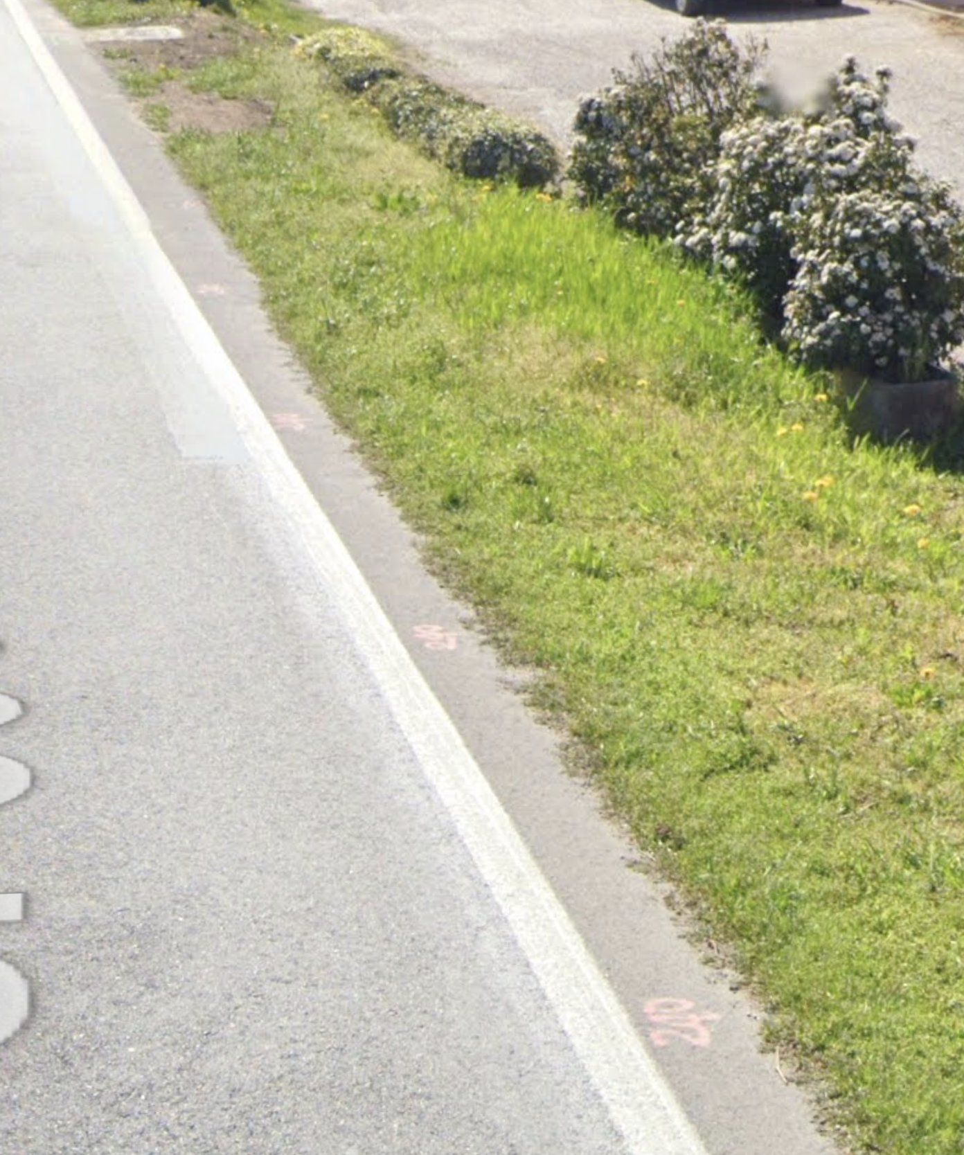

            Alby96
            Cavolata, su quel tratto di via l'infrastruttura è stata fatta in no-dig, andando indietro su Maps si vedono anche le profondità delle aste di quando han fatto i lavori:
            Da catasto comunque sembra tutto privato al di fuori della carreggiata:
