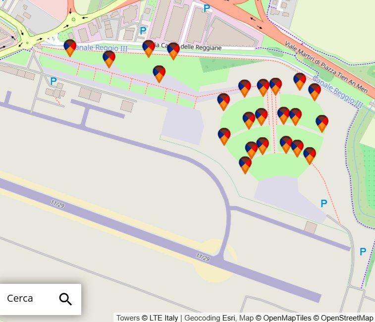

Tempo fa avevo fatto una stima sulla base di questo articolo: https://www.corrierecomunicazioni.it/telco/cellnex-connette-100mila-spettatori-a-campovolo-la-piu-grande-struttura-outdoor-deuropa/
Avevo stimato una media di 900Mbps in download e 400Mbps in upload per tutti e 100k utenti dei 4 gestori che sono su quel DAS, che per capirci, è questa bestia qui:
