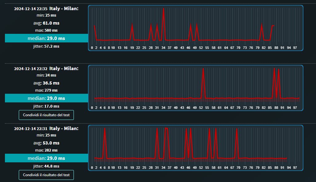

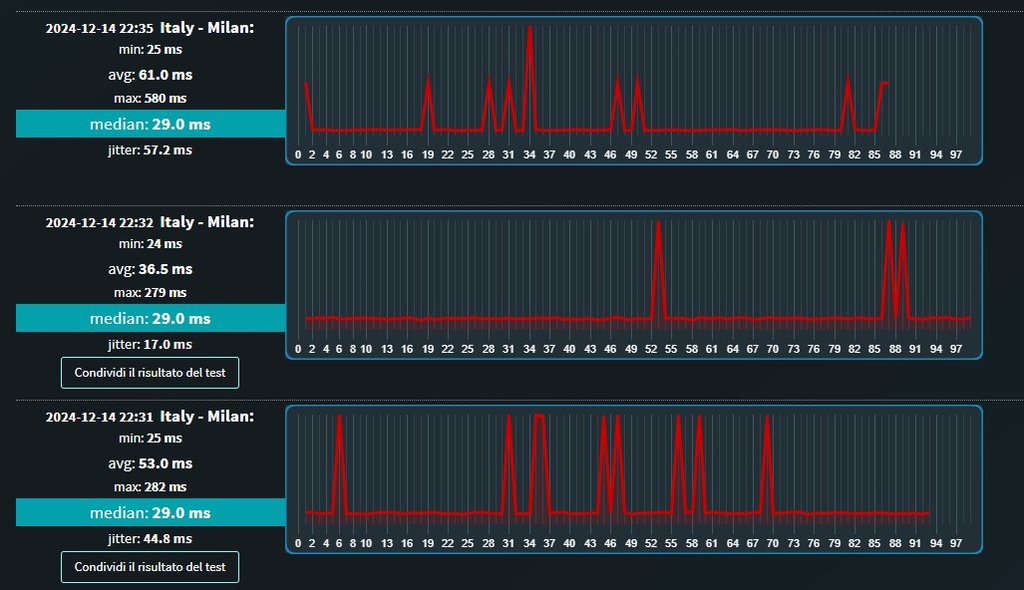

Loraz Forse ho capito il problema, guardate qui che ping spikes e che jitter, sono normali? Test eseguito con: https://www.testvelocita.it/ping-test/ facendo altri test con Ping Plotter 5, ho una perdita di pacchetti di circa il 50%

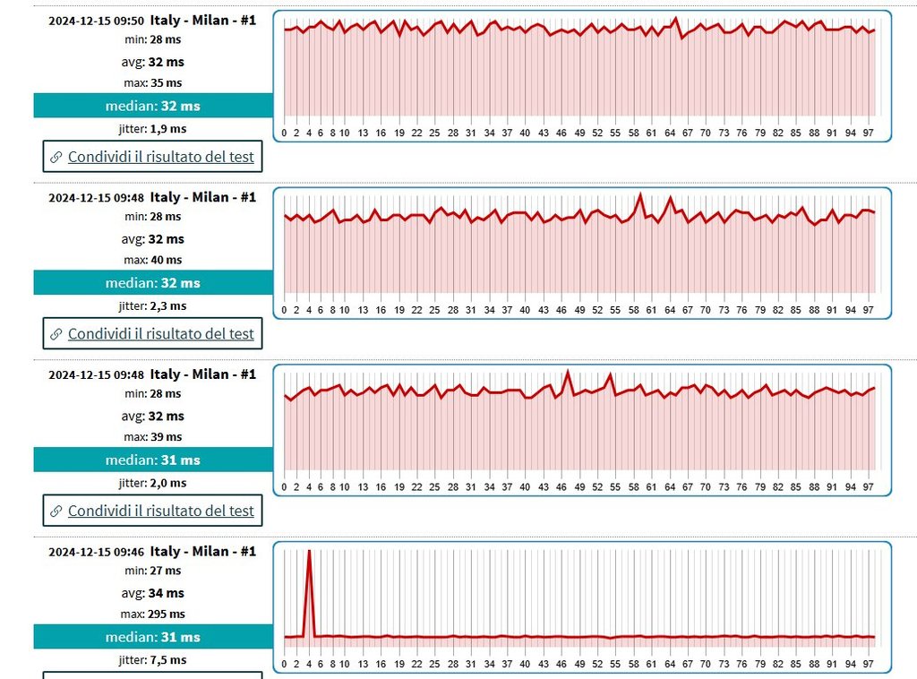

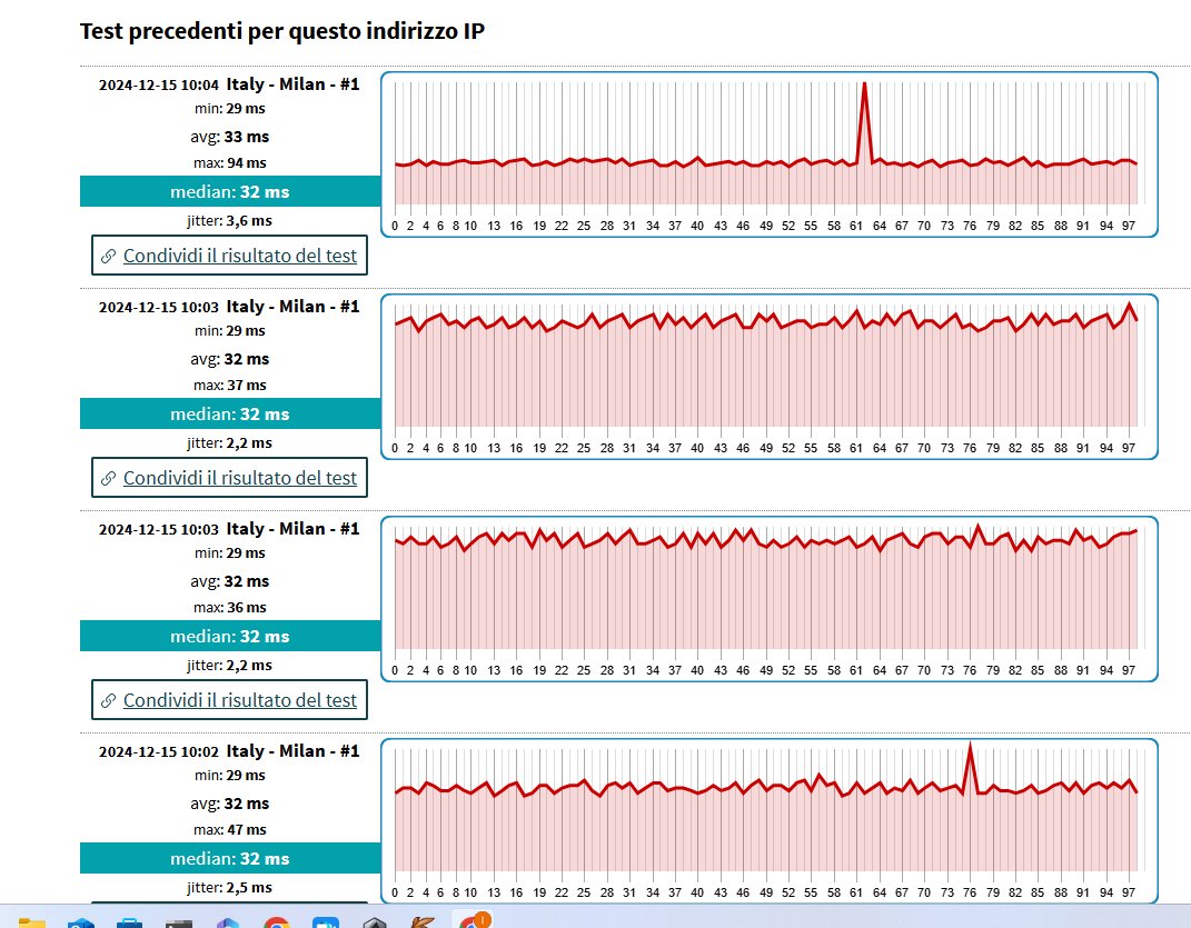

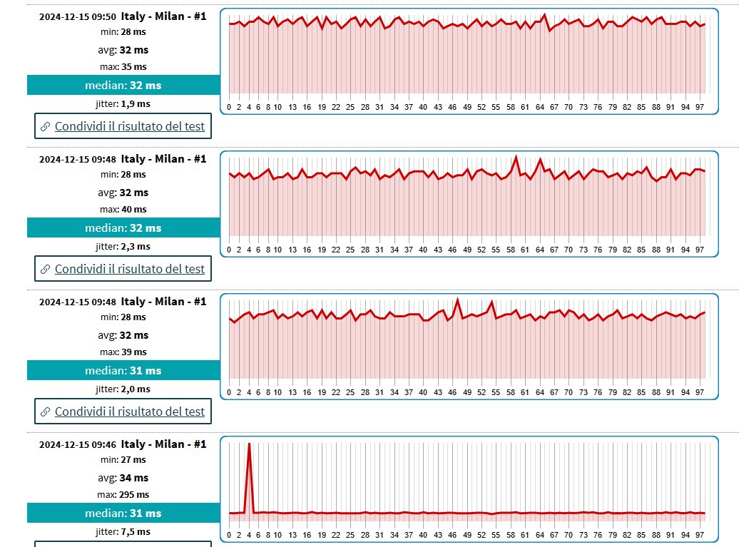

antonioerpanettone Loraz Eseguito il test con il 7590: 7590 Poi con l'Asus tenedo presente che la mia distanza dal server di Milano è di oltre 650 Asus DSL AX82U Km

antonioerpanettone Loraz Tu sei fortunato Perché? non capisco cosa dicono i grafici! non sono molto ferrato in informatica.
Loraz antonioerpanettone Puoi notare come il mio grafico sia a "sega di dente" o "dente di sega" 😁, con dei continui ping spikes, che arrivano anche a 600 ms

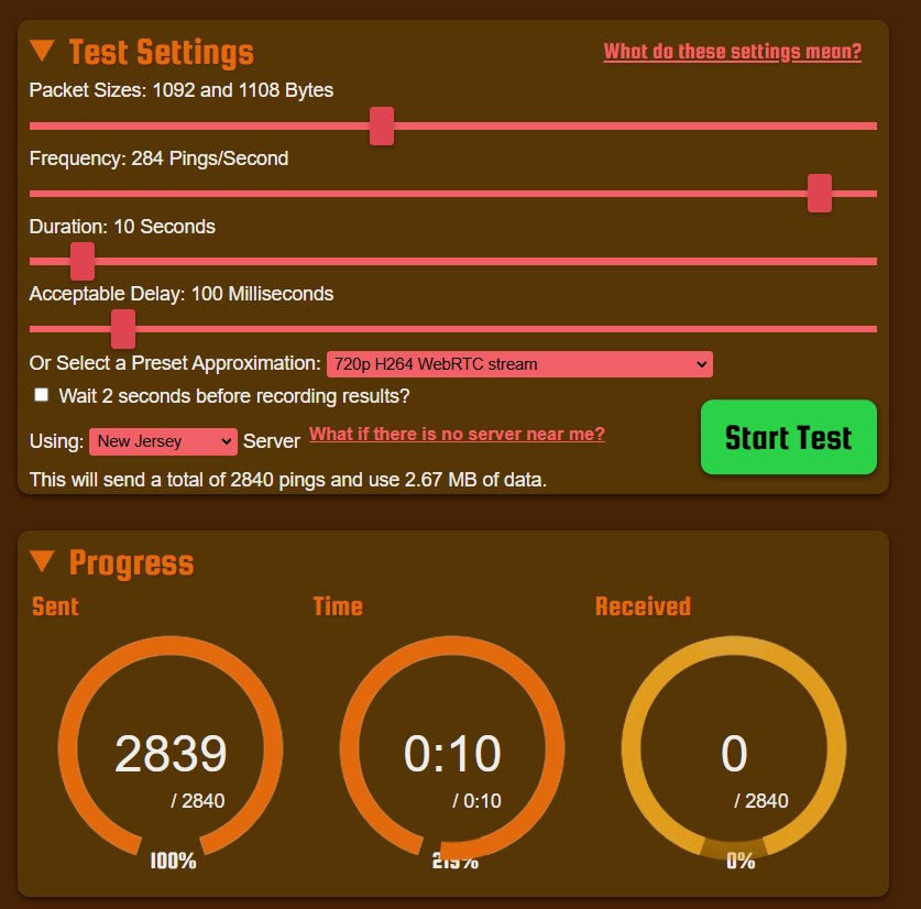

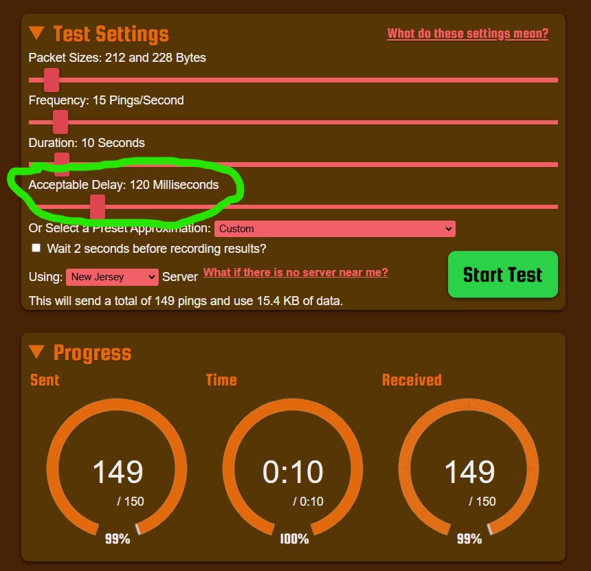

Loraz astrolabio Provando a fare un test su packetlosstest.com, riceve tutti i pacchetti fino a 120 ms di delay accettabile. Appena provo ad impostarlo un po' più sotto, lo sfacelo... Se poi provo a metterlo sul preset per streaming in 720p H264... Tutti pacchetti persi astrolabio E se fosse un problema di Qos da parte loro? Tu hai il pacchetto "intrattenimento" attivo?

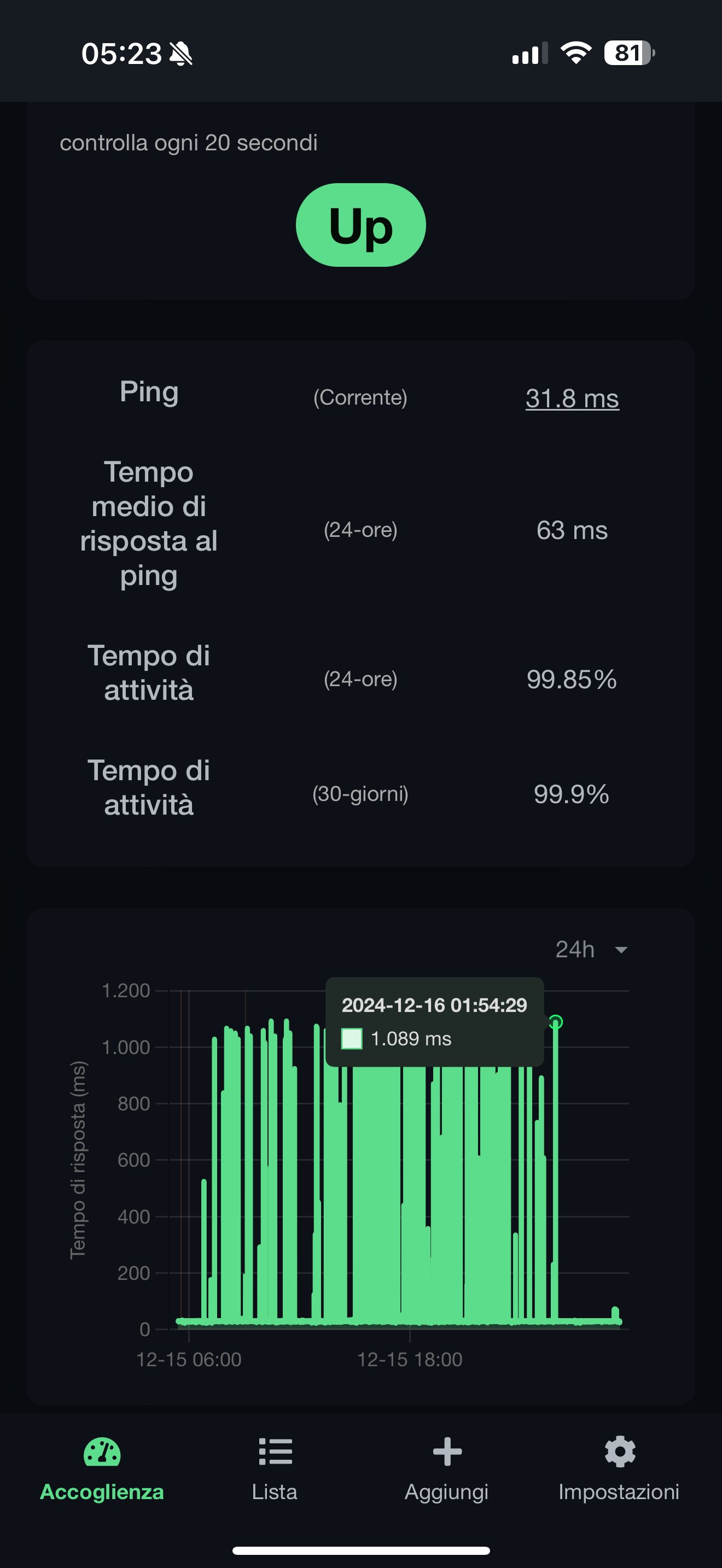

astrolabio Loraz Controllo il Ping ogni 20 secondi h24 ma è palese abbiano qualche problema di configurazione. Ci sono dei periodi che va bene e dei periodi che è un disastro.
