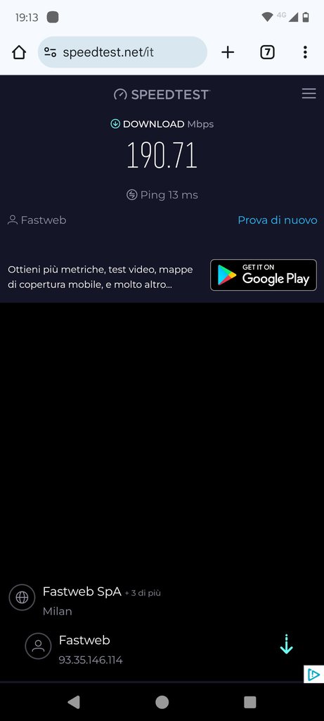

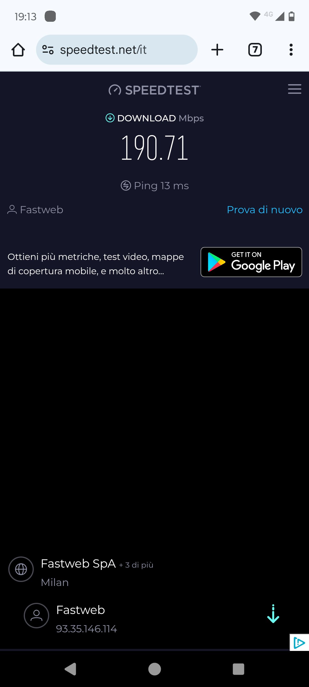

Maximo2170 [cancellato] è successa una cosa strana, intorno alle 18, test con cavo ethernet e velocità 20/25 mb. ho provato a modificare qualcosa ma nulla. Poi un'oretta fa ho provato nuovamente dopo aver cablato un repeater e il collegamento è ottimo a 180 mb circa. Infatti avrei nuovamente aggiornato il post ma mi hai anticipato. Nei prossimi giorni monitorerò la situazione. Grazie mille per la disponibilità.

Maximo2170 E ci risiamo, alle 13 di oggi la navigazione è crollata a 18 / 20 mb... Maximo2170 ho scoperto che la rete viaggia bene a 180 è il wifi del modem Fastweb che è praticamente bloccato. Se faccio un test sul WiFi del repeater viaggio anche a 180. Quindi direi che il problema è il wifi del nexxt. Consigli?
Maximo2170 Grazie Stefano molto gentile. Oggi sono a casa ed ho fatto tutte le verifiche e prove del caso a parte un hard reset visto che mi avevi detto che stanno ancora lavorando sulla linea. Comunque confermo che il problema è il wifi sia a 5 GHz che il 2.4. Per il resto linea stabile e veloce, comunque più che nei limiti stabiliti dal contratto. Grazie ancora e buona domenica.

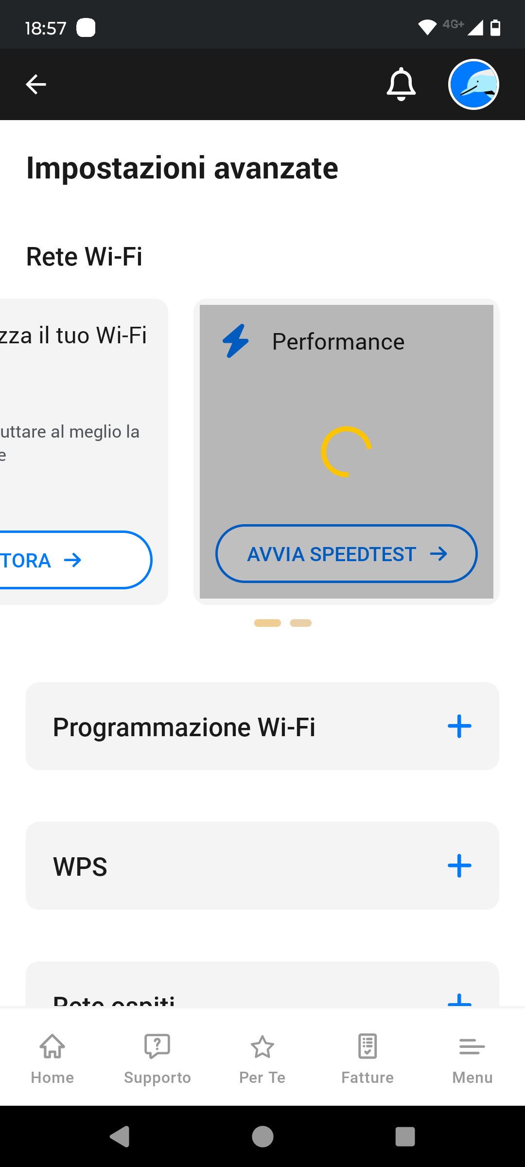

Maximo2170 Il repeater è collegato in ethernet al model Fastweb, ho portato la linea via cavo al piano superiore, quindi si è settato via cavo e non con WPS. Comunque ho fatto anche la prova staccando il repeater, riavviando il modem Fastweb ma nulla, quando il WiFi va tanto arriva a 28 mb. Maximo2170 poi aggiungo che sembra che qualcosa non funzioni dall'app, la sezione Speed test rimane interdetta come da screenshot
[cancellato] Maximo2170 ok quindi se sei connesso in wifi al repeater, e non al router, le prestazioni come sono? Maximo2170 poi aggiungo che sembra che qualcosa non funzioni dall'app, la sezione Speed test rimane interdetta come da screenshot la linea e' ancora in monitoraggio quindi ci puo' stare.
