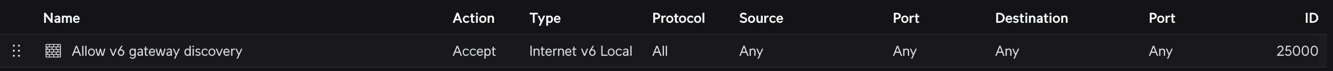

      Dunque, ho provato una serie di regole firewall. Dopo un po' ho visto che questa specifica regola:
      Mi permette di pingare dall'esterno (per comodità utilizzo questo strumento
      l'indirizzo del gateway che vedo nella sezione LAN.
      Tuttavia, non mi permette di fare altro. Wireguard non funziona.

        Per completezza, questa è l'unica regola firewall necessaria a far funzionare correttamente il VPN WireGuard con IPv6:

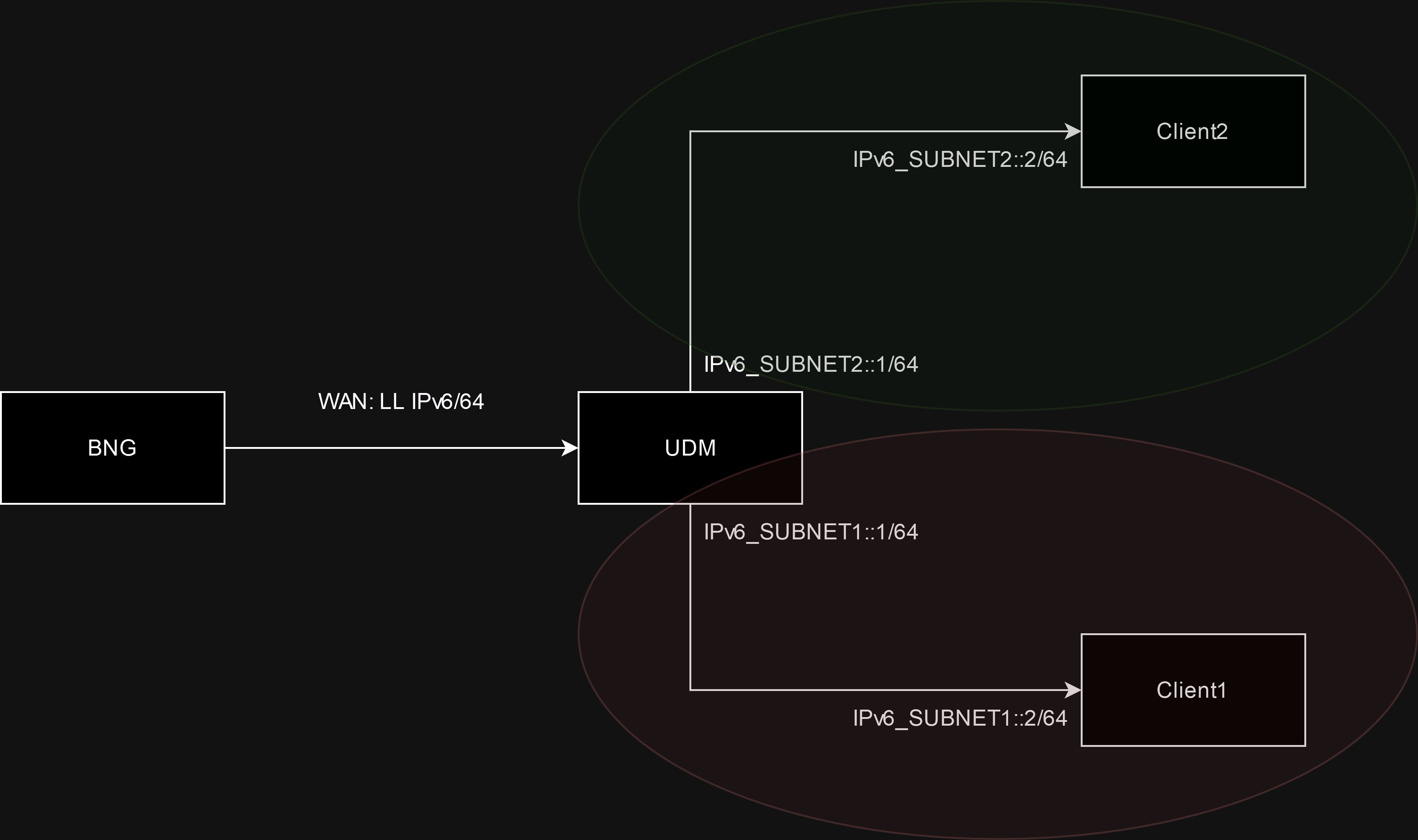

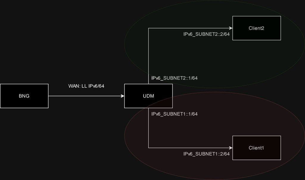

              Che non è un IP della interfaccia WAN, è un IP dell'interfaccia LAN: tutti i tuoi IPv6 sono routable ma il firewall -ovviamente - non lascia accedere a tutti i tuoi dispositivi dall'esterno.
              Diventa forse più chiaro in uno scenario in cui hai due o più LAN distinte (magari tramite VLAN):
              In questo caso la UDM ha 2 IPv6 ""WAN"" (abusando di questo termine).
              Comunque vabbè è solo nomenclatura alla fine di come chiami le interfacce.

              Il possibile routing di una richiesta a 2001:db8:4efc:3db7::1 quindi è:
              1. Il router di provenienza lo manda al mio ISP
              2. L mio ISP riceve il pacchetto, riconosce il mio prefisso, lo rimuove e lo manda al mio router via link-local
              3. Il mio router riceve dal BNG solo ::1 e lo indirizza al dispositivo corrispondente, in questio caso all'interfaccia LAN1
              Riassumendo, volevo necessariamente vedere un IPv6 dell'interfaccia WAN per un lascito di IPv4, ma fintantoché posso arrivare direttamente all'interfaccia LAN dove è in ascolto WireGuard, non ne ho bisogno!

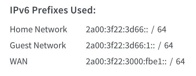

                  EDIT: Sul mio router è una /64 anche la P2P verso il BNG Aruba. Fun fact: sul mio Fritz dalla /56 la CPE si è tirata fuori - oltre che le /64 per LAN e GUEST - una /64 il cui primo address è posto sulla WAN interface, inoltre gli IP lato router sulle due subnet utenti sono bloccati dal firewall dall'esterno. Questo setup è più vicino a quello che ti saresti aspettato tu probabilmente. Comunque cambia poco alla fine.
                  @Lorenzo1635 Very fun fact: ti scrivo lontano da casa, da rete Dimensione (che usa prefisso /48) dove ho anche io un Fritz. Ebbene, vedo esattamente quello che dici tu, un'IP sull'interfaccia WAN!
                  I prefissi qua sopra non sono veri, ovviamente, li ho modificati...

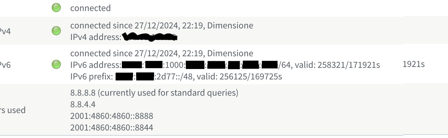

                    Ma anche tu sulle interfacce vedi un indirizzo LAN al di fuori del prefisso assegnato con DHCPv6PD?
                    Perché io ho il prefisso xxxx:yyyy:2d55::/48 ed i device hanno tutti IP basati su questo prefisso, che persiste ai riavvii, mentre l'IP dell'interfaccia LAN (presumo sia la LAN perché WireGuard è in ascolto su una porta presso questo IP) è xxxx:yyyy:1000:ea44:aaaa:bbbb:cccc:dddd... e ad ogni riconnessione cambia quel terzo e/o gruppo.
                    Mentre a questo punto non sono esattamente sicuro come identificare l'IPv6 che il Fritz abbia assegnato esclusivamente all'interfaccia WAN

                      Oddio, no, sul mio Fritz in rete Aruba non vedo nulla di simile. Posso chiederti uno screenshot con il contesto in cui tu possa aver visto ciò? Perchè non credo di aver capito la domanda, perdonami.
                      Certamente, scusami se mi sono spiegato male.
                      Ecco qui:
                      Questo è uno screenshot di Internet -> Online monitor. Quello segnato come IPv6 address è quello che mi da come endpoint per WireGuard, nonché per accedere alla WebUI, quindi debbo supporre sia quello della LAN... Tuttavia, è fuori dall'IPv6 prefix!
