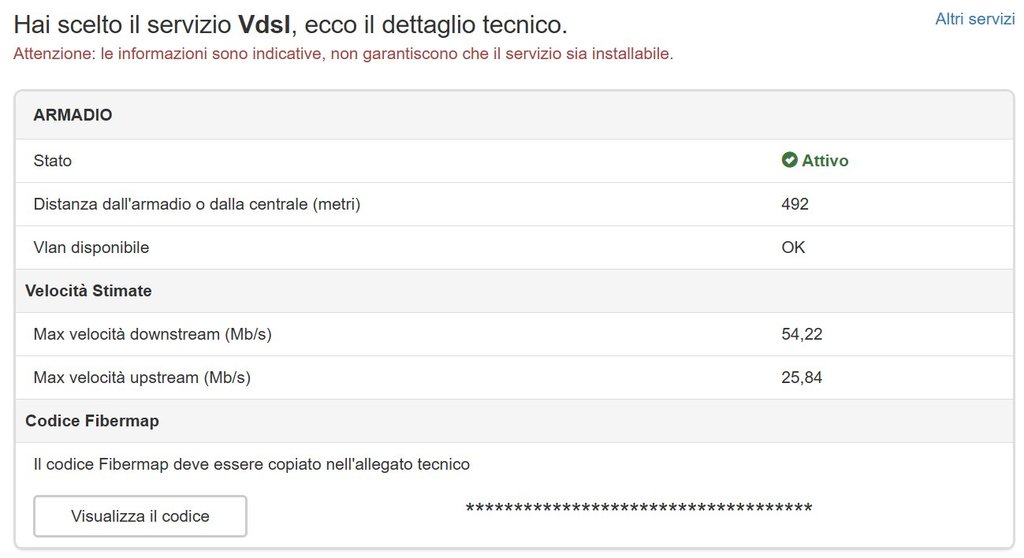

                                Bast Sai quanto dista il tuo indirizzo dall'armadio? Cosa dice il sito fibermap al riguardo?
                                Credo sia questo giusto? Quindi 492 metri pare.
                                  GT8 Grazie del parere
                                  Non è il mio parere; è il tuo... 😉
                                  Io avrei preso altro. Per una FTTC a 500 metri poi non spenderei mai 150 € per un modem, soprattutto con FTTH in arrivo.
