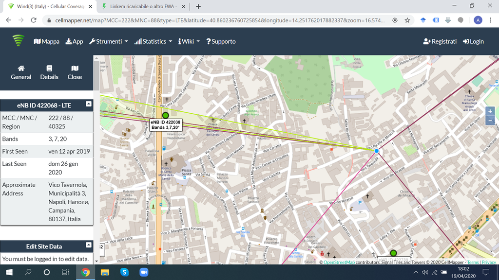

AgostinoVollero Vedendo su cellmapper quella più vicina a me (credo 150-200 metri, sono un po' più in basso) dovrebbe essere quella della Wind3 che ha banda 3,7, 20*. E in effetti facendo test velocità con cellulare sta spesso anche oltre i 50 sin download/upload. Che mi consigliate?
Cellmapper è una cosa inutile, le posizioni sono spesso sbagliatissime. Usa LTEItaly.

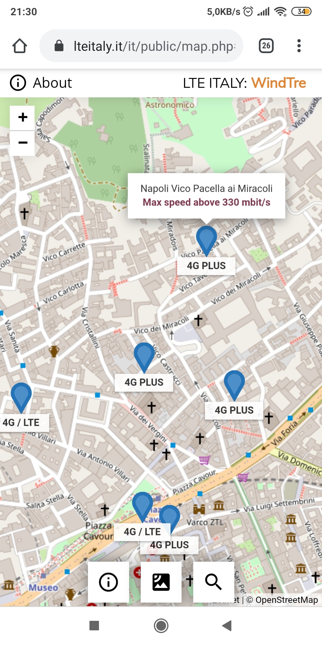

Matteo_Mabesolani la posizione sembra confermata anche da LTE Italy
AgostinoVollero la posizione sembra confermata anche da LTE Italy
In alcuni casi cellmapper è corretto, ma spessissimo sbagliato. Conviene che ti iscrivi a LTEItaly per vedere le bande e altre informazioni.
