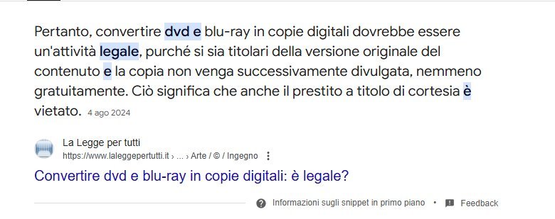

              mi pare di aver letto tempo fa che non dovrebbe essere un illecito effettuare una copia di backup, personale, di dati contenuti su dispositivi di storage (cd/dvd) affinché anche in caso di deterioramento sia possibile usufruire del bene acquistato.
              NOTA: non sono un avvocato, non ho competenze in diritto, non mi assumo nessuna responsabilità a riguardo pertanto prima di cimentarvi a fare backup contattate un esperto qualificato.

                    Io ho fatto delle ricerche online perché non saprei a chi chiedere.
                    Online tutti dicono che è lecito
