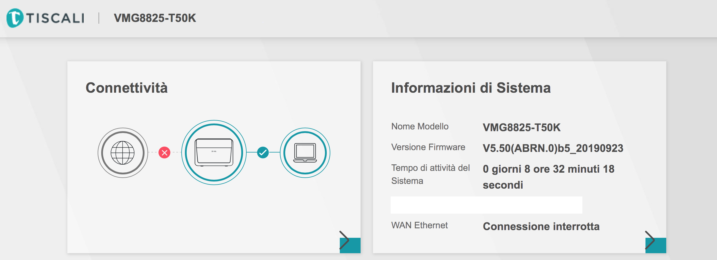

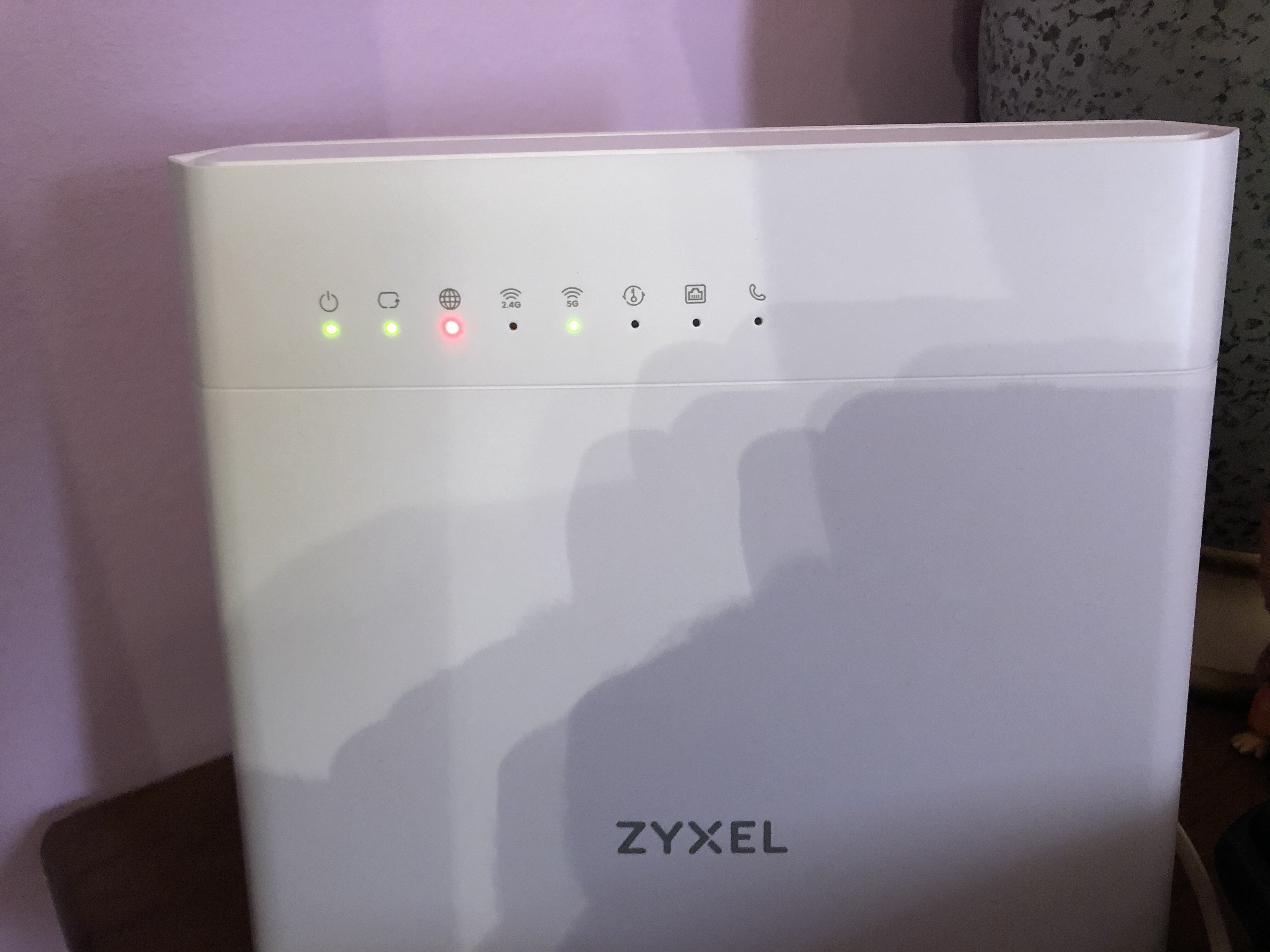

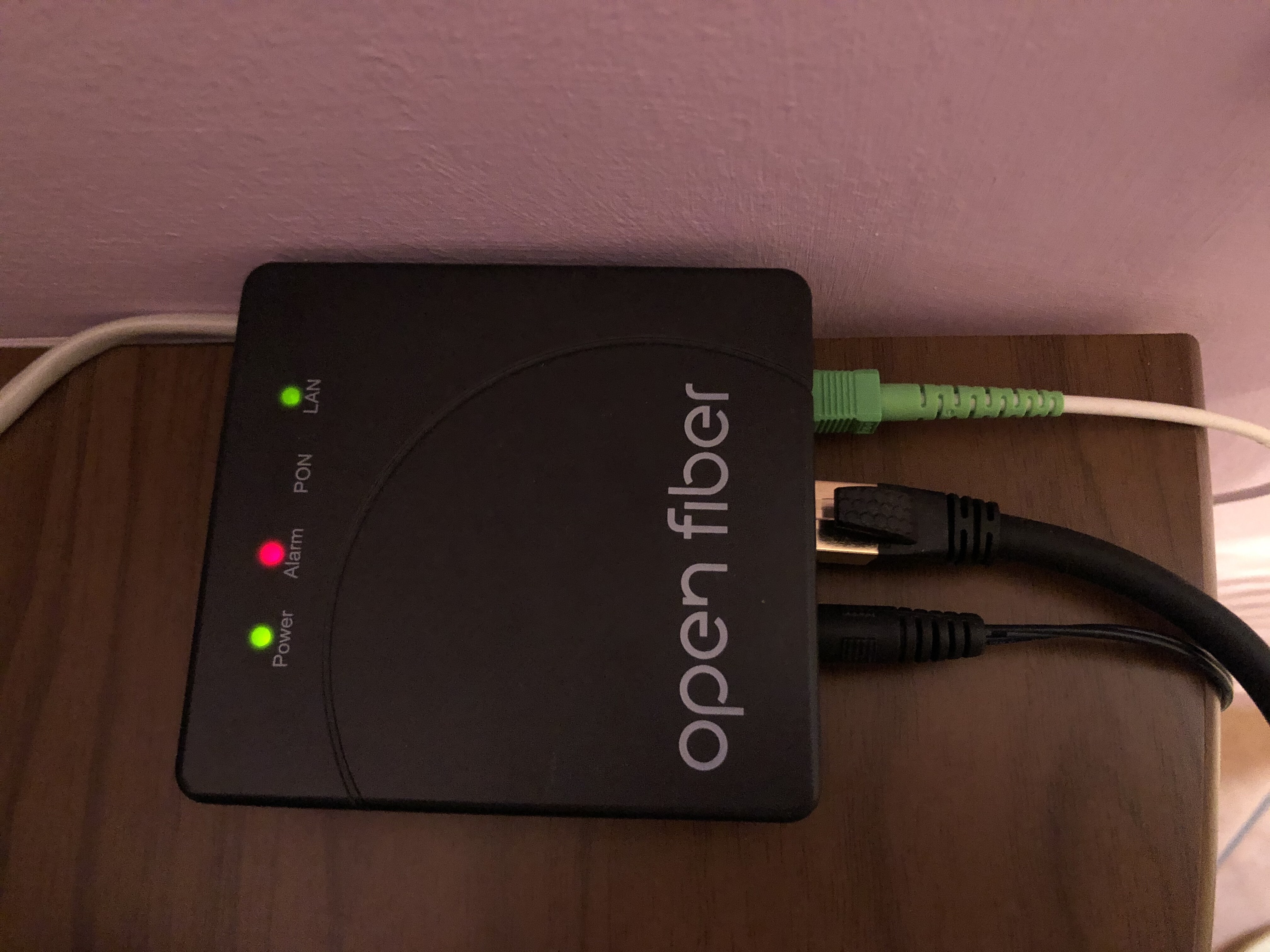

ripropongo questo thread per cercare di capire i diversi disservizi, sporadici per fortuna, della mia FTTH Tiscali su Open Fiber. Oltre al caso citato nel post di sopra avvenuto circa un mese fa, ieri pomeriggio (domenica 17/5) si verifica un disservizio breve. Oggi invece dalle 11, mentre stavo navigando, si ripresenta un'altro blackout della linea che però perdura e sono già 2 ore di disservizio. Vi allego alcune foto.
Secondo voi a cosa sono dovute queste ormai frequenti interruzioni di linea? Per il resto non posso lamentarmi di niente, ottimo servizio. Ma questi blackout mi lasciano un po perplesso. Inoltre segnalo che verso le 10:30 ho visto un operaio in armadio e in paese centro gli operai delle attivazioni. Escludo però che siano stati i loro lavori la causa delle interruzioni dato che gli altri due eventi si sono registrati entrambi di domenica.

ciccio-00 Quando l'Ont va in allarme con il led rosso, vuol dire che è un guasto locale di Open Fiber. Quando dipende da Tiscali, il led rosso ce l'hai solo sul Modem.
Phoenix Quando dipende da Tiscali, il led rosso ce l'hai solo sul Modem.
Ni, anche in quel caso è probabile che sia un guasto OF.
Del resto la competenza Tiscali inizia a Milano/Roma, OF invece gestisce tutta la tratta fino al paesino.
Può essere entrambe le cose.

Che ONT è per curiosità?
Supreme69 è un Nokia ISAM per le aree bianche, diverso dal comune ZTE usato per le aree A&B
Piccolo aggiornamento: l'assistenza tecnica Tiscali all'inizio mi diceva che a loro non risultava nessun problema e che io stavo navigando tranquillamente, ma dopo aver insistito parecchie volte sono riuscito ad ottenere l'apertura della pratica del guasto e dopo 10 minuti mi ha chiamato il tecnico (lo stesso che mi ha fatto l'attivazione) chiedendomi che tipo di problema riscontravo e in che stato erano i led dell'ONT. Dopodiché mi ha detto che domattina provvederà a riparare il tutto il prima possibile. Almeno sono stati tempestivi (potevano esserlo anche prima ma Tiscali all'inizio non voleva capire che io avevo un guasto, non so perchè).
