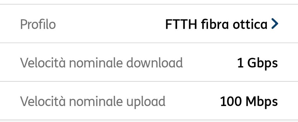

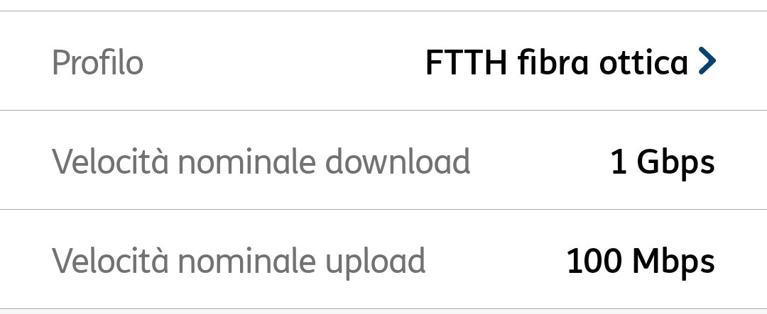

Visto che mi siete stati di così grande aiuto in queste settimane, ho pensato di chiedere qui. Ho notato in questi giorni che la velocità massima riportata dall'app modem di tim (confermata anche anche facendo degli speedtest) è scesa da massimo 300mbps a 100mbps. Sono sicuro che fino a qualche mese fa andava era ancora settata a 300mbps e, stando alle informazioni fornite da tim, il profilo fibra FTTH a 1Gbps dovrebbe avere come velocità 1000/300 e non 1000/100. È cambiato qualcosa? Se contatto l'assistenza, mi aiuteranno o rischio di fare guai? Il modem è il Tim Hub+ fornito da loro.
    Antolello92 i profili di accesso non vengono cambiati a casaccio...siamo sicuri che lato configurazione router/LAN sia tutto regolare?
      walt non saprei dove guardare sul router, ma a meno che non sia stato cambiato qualcosa da remoto, che non so manco se sia possibile, io non ho nai toccato nulla proprio per non far guai. La velocità nominale segnata sull'app del modem è proprio quella: Profilo FTTH con 1Gbps in download e 100mbps

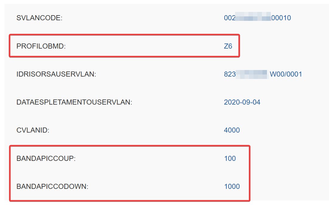

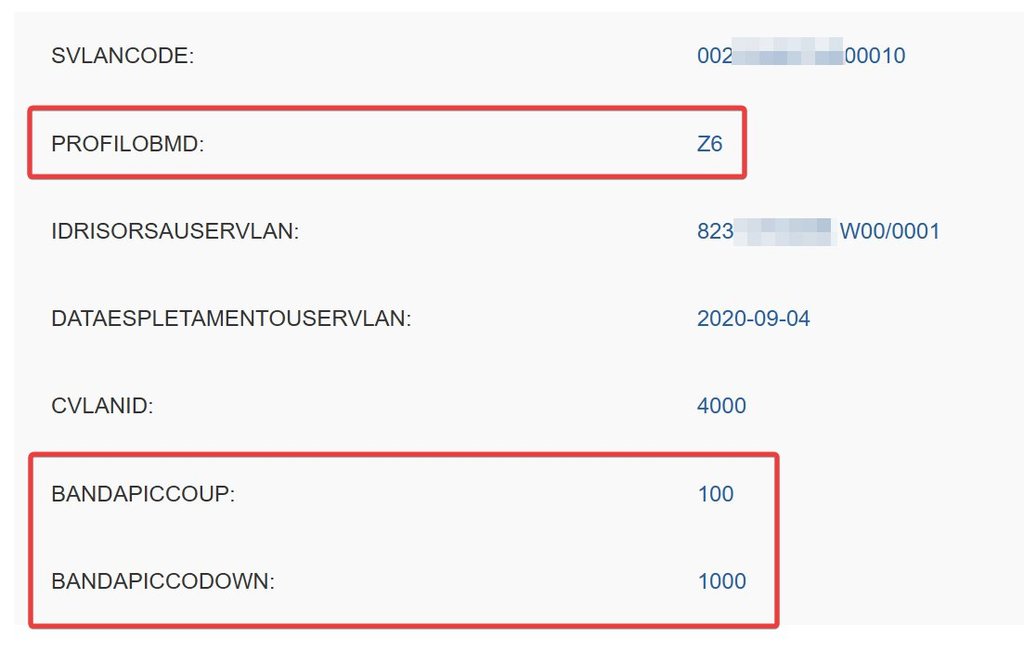

                            Antolello92 in effetti confermo la configurazione con upload a 100 Mb...ma è congruente con il profilo presente in consistenza commerciale...
                            Inoltre non risultano variazioni commerciali dal 2020 ad oggi e l'ultima attività eseguita sul circuito logico è stato un cosiddetto "ripara" risalente a giugno 2023 in fase di gestione di segnalazione di disservizio.
                            In altre parole: come diavolo puoi mai aver avuto profilo Z8 (upload 300 Mbps)? 🙄
                              walt grazie per aver controllato! La mia memoria allora fa cilecca, è l'unica spiegazione. O quello o gli speedtest mi hanno dato risultati totalmente sballati in passato che mi sono rimasti impressi, ma non ricordavo di essere mai andato sotto i 100 in up. A questo punto mi sa che sono fuso io (mi fido molto più dei tuoi dati che di me) 😅
