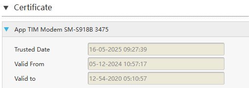

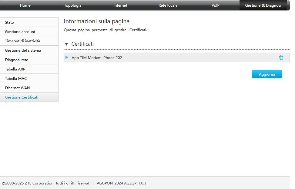

                              graz848 l'accesso anche in locale funziona senza problemi dopo aver installato il certificato richiesto:
                              L'installazione avviene in automatico, non ricordo bene tutti i passaggi: stai solo attento a non rifiutare l'installazione
                              • graz848 ha risposto a questo messaggio
                                • Autore
                                Ma il problema non è l'installazione (che io ho fatto dal play store), il problema è che non riesce ad accedere al router.

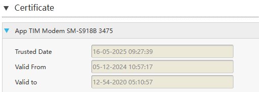

                                Comunque devo dire che è interessante: valido dal 5-12-2024 al 12-54-2020????
                                • lyskamm ha risposto a questo messaggio
